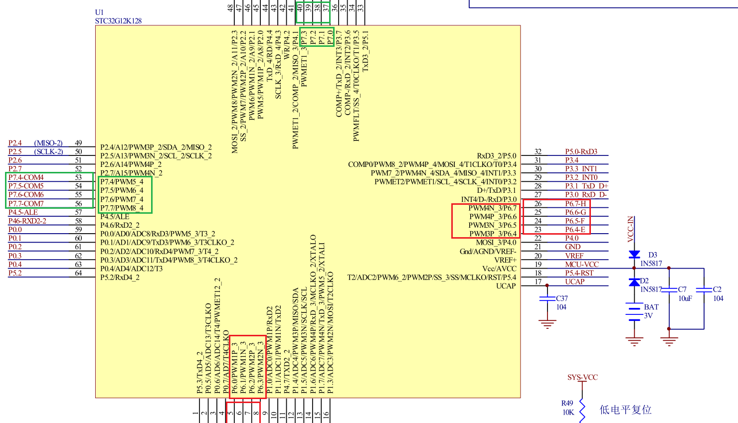

原理图:

       //控制p7和p6的所有引脚进行显示
        P7 = ~T_COM[7-display_index];
        P6 = ~t_display[LED8[display_index]];
    if(++display_index >= 8)    display_index = 0;  //8位结束回0

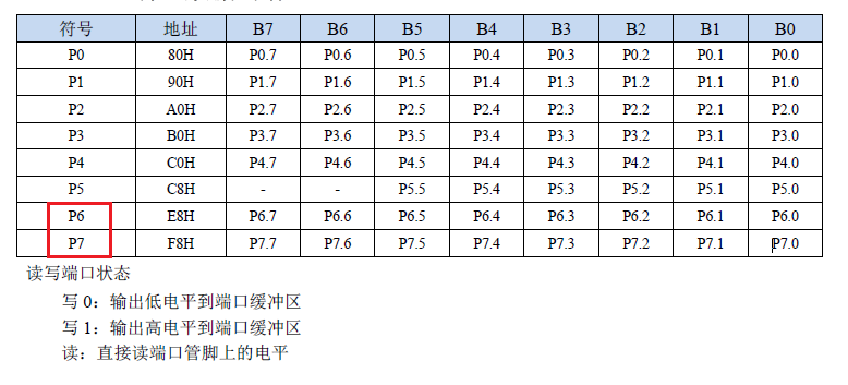

Pin7.0-Pin7.3

发表于 2024-5-4 11:33:36 | 显示全部楼层
P6和P7一个是正极,一个是负极。
   P6M1 = 0xff;   P6M0 = 0xff;
   P7M1 = 0x00;   P7M0 = 0x00;
