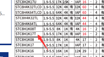

STC8H1k17T为什么手册里面没有

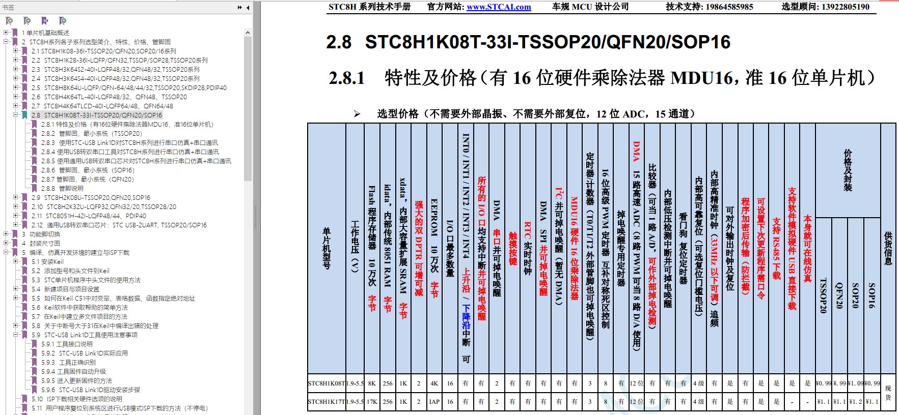

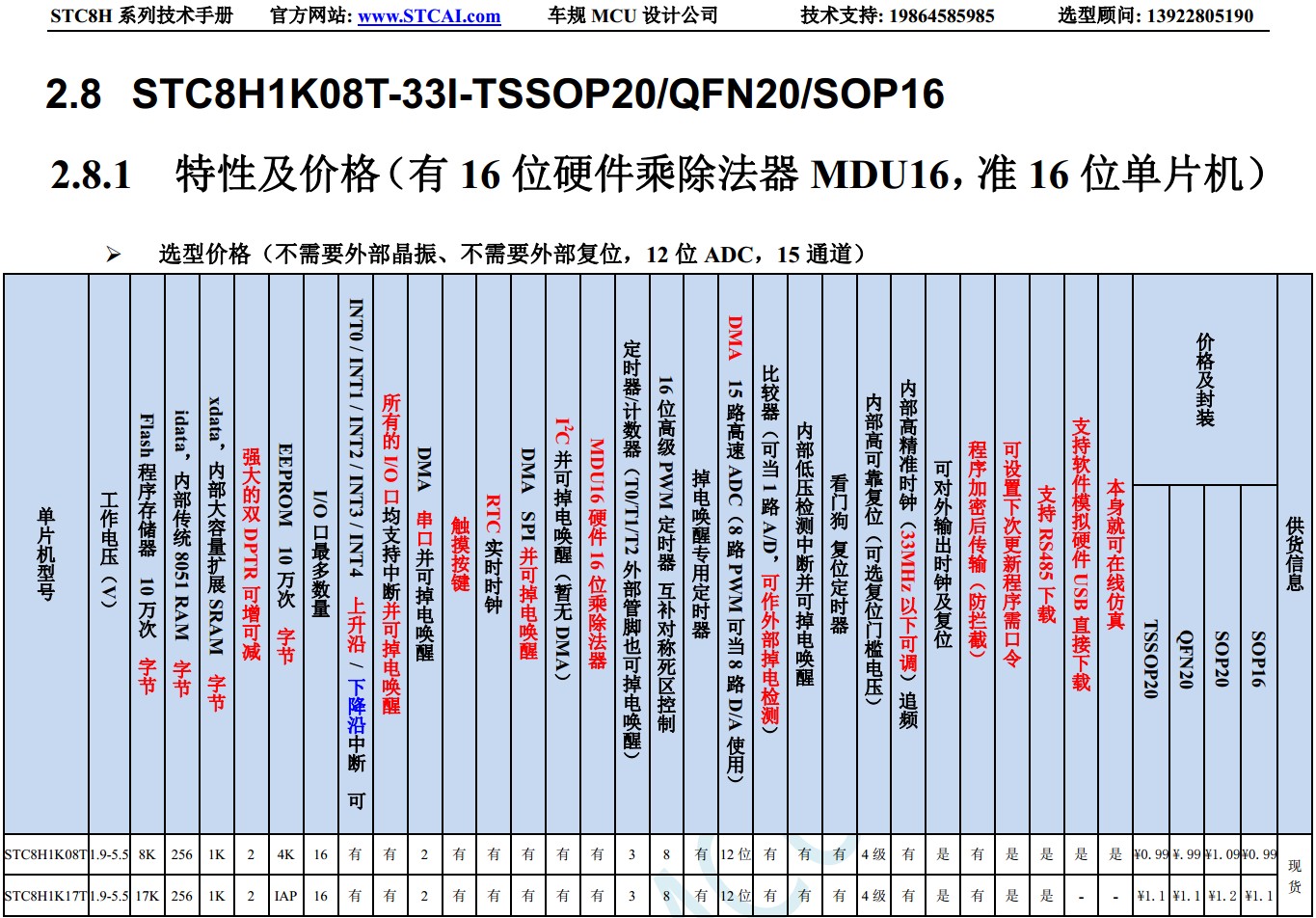

因为STC8H1k17T属于STC8H1K08T系列,请查看STC8H1K08T相关的介绍,二者的差别只有FLASH存储空间和EEPROM空间的区别,其它都是一样的。另外STC8H1K17T由于内部空间占用问题,不支持USB直接下载和在线仿真。

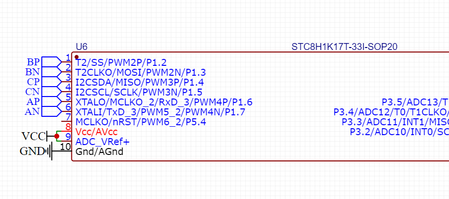

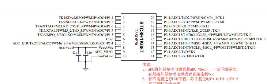

立创EDA上的原理图对不上,这可是你们官方出的

以STC数据手册为准,立创是第三方公司,他们如何,我们是不知到的

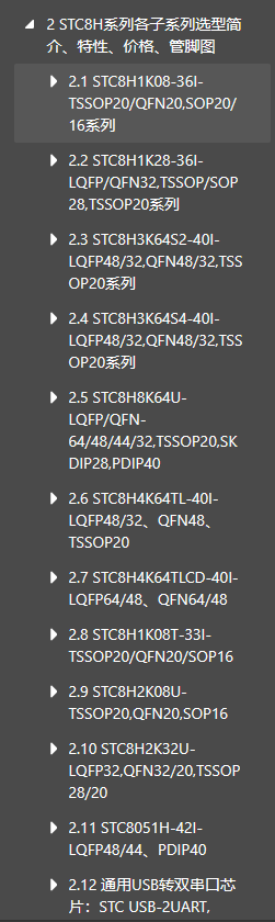

一般来说,前缀后缀相同并且RAM容量相同的属于一个系列,8H2K32U 和 8H2K08U不是一个系列,因为8H2K32U系列比8H2K08U多了T3和T4两个定时器。具体可查看最新版的芯片手册。
STC8H2K32U系列包含:
  • STC8H2K16U
  • STC8H2K24U
  • STC8H2K32U
STC8H2K08U系列包含:
  • STC8H2K08U
  • STC8H2K12U
  • STC8H2K17U
