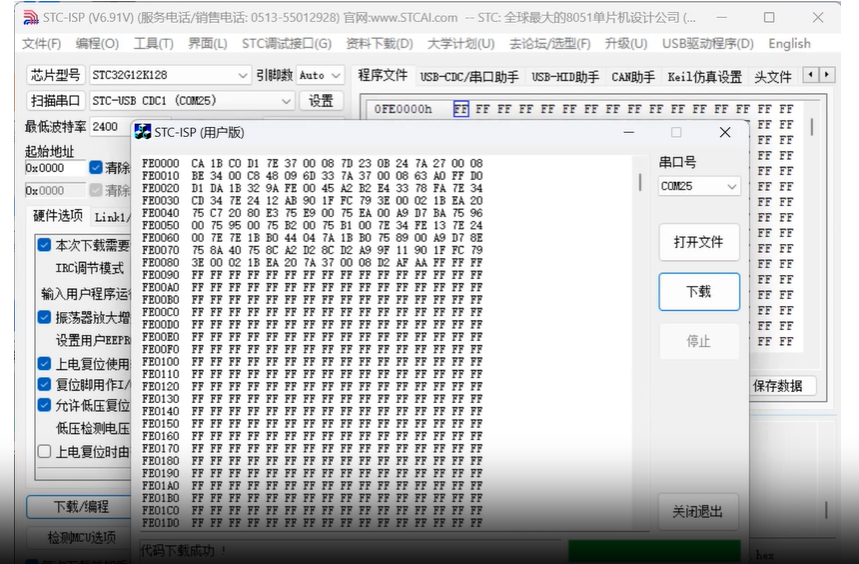

之前我发了一个cdc使用的帖子,是用的官方2024.4.14版本种给的asm例子,例子里使用的是stc_usb_cdc_32g_interrupt库。
这个主要是供第一次使用的这个功能的朋友体验一下。
烧写完成后,如果再烧写自己的工程,cdc功能就会没有了。
换句话说,cdc的功能需要加入到自己的工程中,这样每次烧写自己的工程才能持续使用cdc.
但是cdc的代码不太好加。
视频教程里说的是使用一个usb的库,然后再加入部分主逻辑代码。
我还是喜欢全部用源码。
但是我试了 官方给的两个例子:
第一个是 70-CDC(Communication Device Class)协议范例,
第二个是 89-USB CDC转双串口-做自动停电上电烧录器
奇怪的是这两个例子似乎都没什么作用,可能是我没有理解这两个例子的功能?
只有asm的例子(stc32g_cdc_demo_asm\stc32g_cdc_interrupt_demo_asm)可以使用。
有大佬有可用的代码吗?不使用stc_usb_cdc_32g_interrupt库的纯代码有没有?
