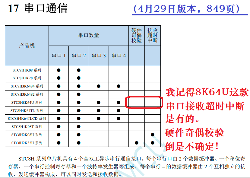

这里:
  • 打卡总天数:680
  • 最近打卡:2025-10-12 14:48:22
54
1910
4045
4045
发表于 2024-5-3 08:19:36 | 显示全部楼层
超时没有,奇偶校验有吧
再次测试,对比了STC8H2K08U,超时有,倒是奇偶校验似乎没有。  发表于 2024-5-4 07:40
我测试是有的。但总希望手册上明明白白标明!  发表于 2024-5-3 08:53

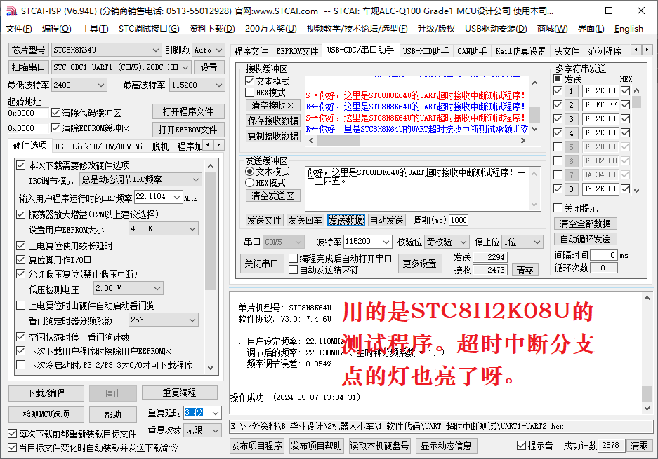

发表于 2024-5-7 13:41:32 | 显示全部楼层
_奶*** 发表于 2024-5-7 13:25
啥玩意,,STC8H8K64U这个单片机有超时中断?
呵呵,以图为证:

发表于 2024-5-8 11:14:02 | 显示全部楼层
我这里测试没有这个功能。有点儿难受。。
你再研究研究你的测试方法吧,可以试一试不开启发送接收中断设置一个最长的超时时间,看看灯的变化或者用其他的串口打印输出一下。
哈哈,被你说得我都疑心了!但是,但是姚总怎么不开口呢?  发表于 2024-5-9 16:00

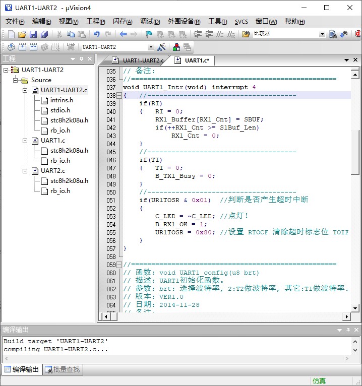

谢谢你的提醒,反思了下,应该是原测试代码只能验证“有”而不能验证“无”!
//1,原中断服务:
void UART1_Intr(void) interrupt 4
    if(RI)
    {   RI = 0;
        RX1_Buffer[RX1_Cnt] = SBUF;
        if(++RX1_Cnt >= S1Buf_Len)
        RX1_Cnt = 0;
    if(TI)
    {   TI = 0;
        B_TX1_Busy = 0;
    //下面当UR1TOSR寄存器不存在时,可能各位恒为1?
    if(UR1TOSR & 0x01) //判断是否产生超时中断
    {   B_RX1_OK = 1;
        UR1TOSR &= ~0x01; //清除超时标志位 TOIF
        C_LED = ~C_LED; //点灯!
//2,是否应该改成这样:
    if(RI)
    {   RI = 0;
        RX1_Cnt = 0;
    else if(TI)
    {   TI = 0;
        B_TX1_Busy = 0;
    else if(UR1TOSR & 0x01) //判断是否产生超时中断
    {    B_RX1_OK = 1;

主要的问题时,,如果读取一个不存在的寄存器,,,读出的不是零,,你那里的程序也是会执行的,,,
我那天稍微试了一下,先读取寄存器数值,,发现和默认值对不上,,然后赋值之后再读取也完全不对,,,所以认为可能是没有这个寄存器的。
谢谢!你,澄清了我的一个误判。  发表于 2024-5-9 19:16
