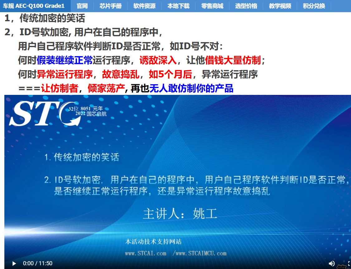

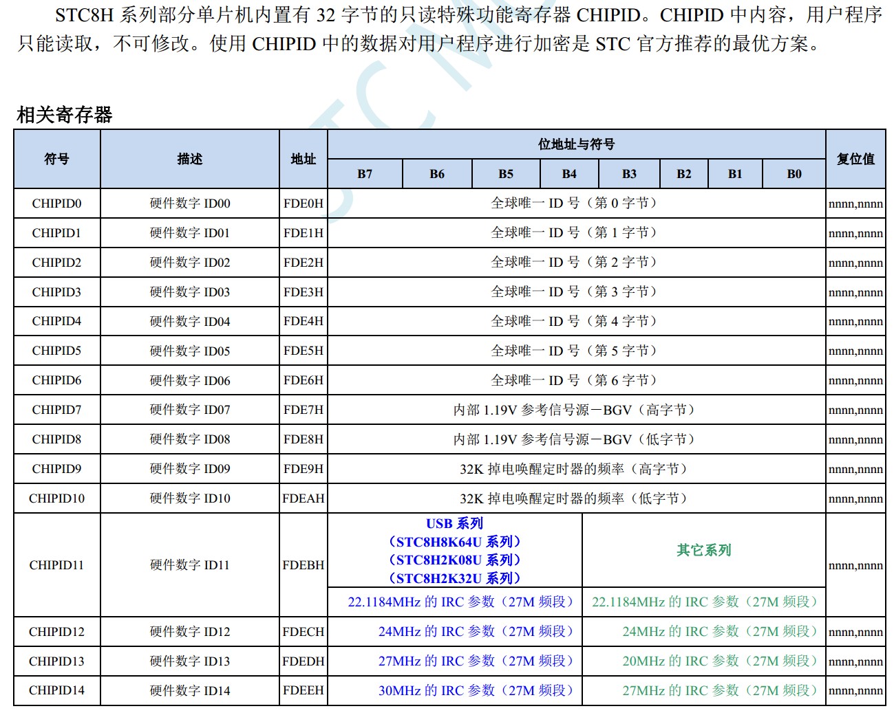

STC8H8K64U 用上 CHIPID, 自己程序再软加密下,就不用担心了

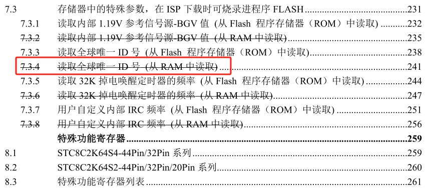

STC8C2K32S2的ID号,内部ram 0xf1处还能读到吗,今天看到这个帖子,想发个例子给新朋友,看了下手册发现,内部ram读取的部分划了删除线,我的产品一直是读0xf1位置的....,难道现在只能读0x7ff9了吗??
没有 CHIPID 的可以从 RAM 中读到,但这个不如 CHIPID  详情 回复 发表于 2024-5-2 13:08

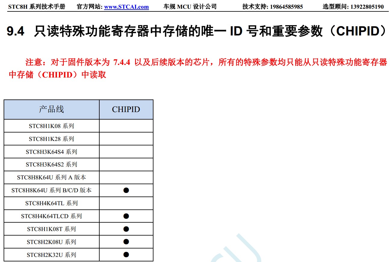

大家新品用有  CHIPID功能的 STC8H8K64U来设计
