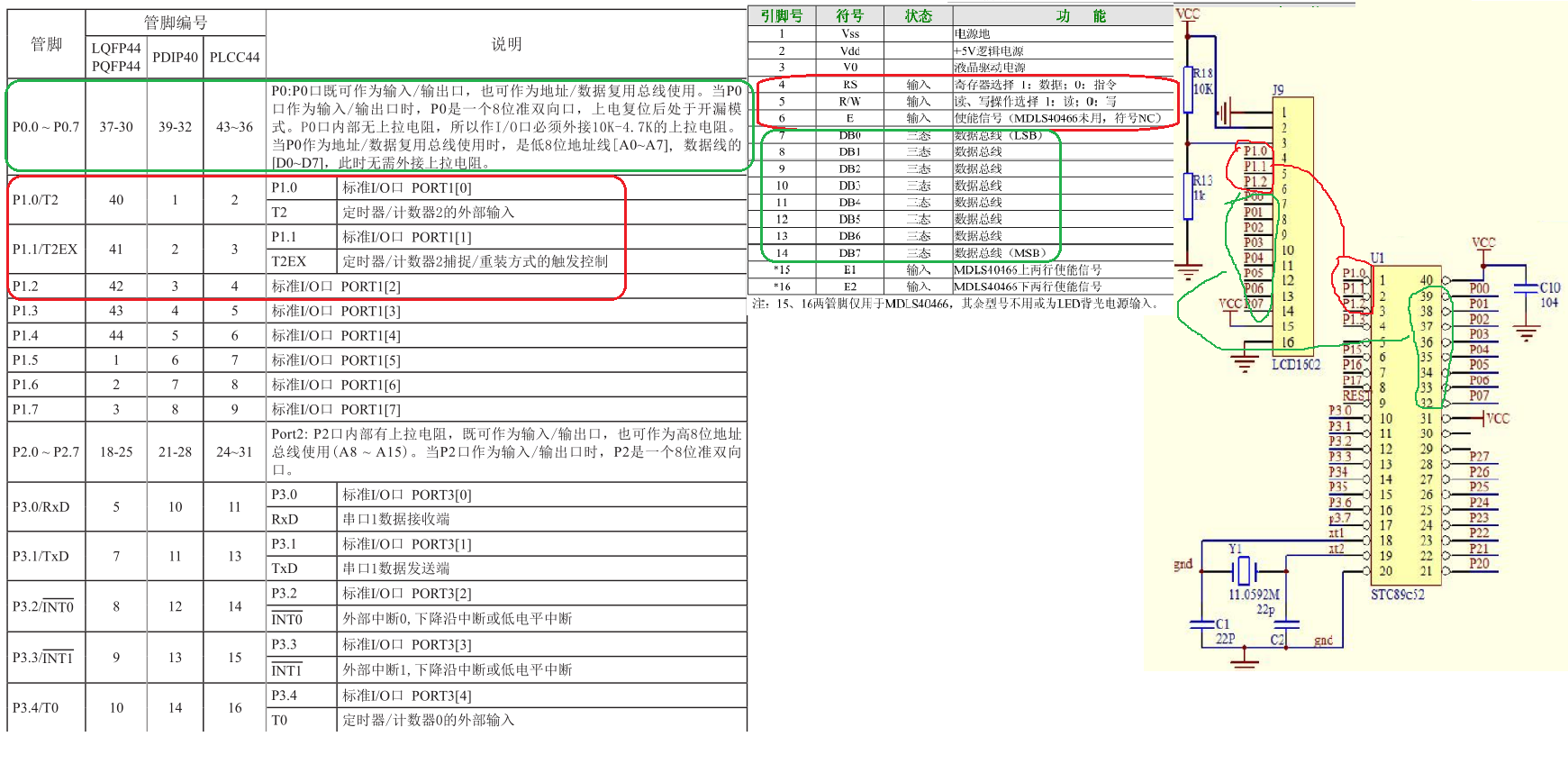

STC89C52和LCD1602的连接

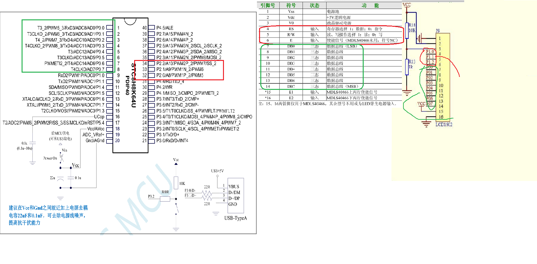

STC8H8K64U和LCD1602的连接

发表于 2024-5-2 09:17:36 来自手机 | 显示全部楼层
看你自己要怎么接了。一般直接高4位
