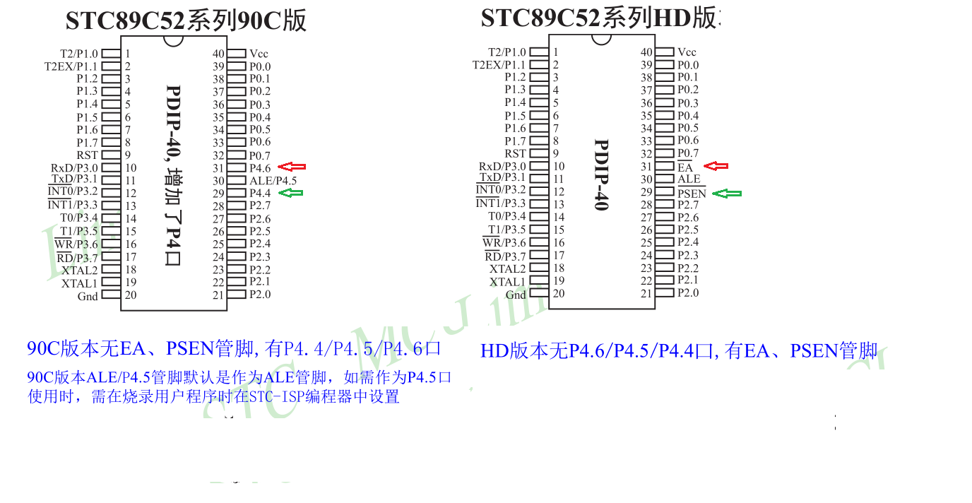

                                  竟然不能替换。。。。

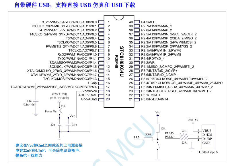

没有人回答,我自己回答吧,对比了一下,发现是不能替换的。STC8H8K64U的vcc是18脚,STC89C52的vcc是40脚。

是的,是需要转换的。感谢分享  发表于 2024-5-2 09:13

管脚不一样,要转接
