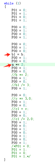

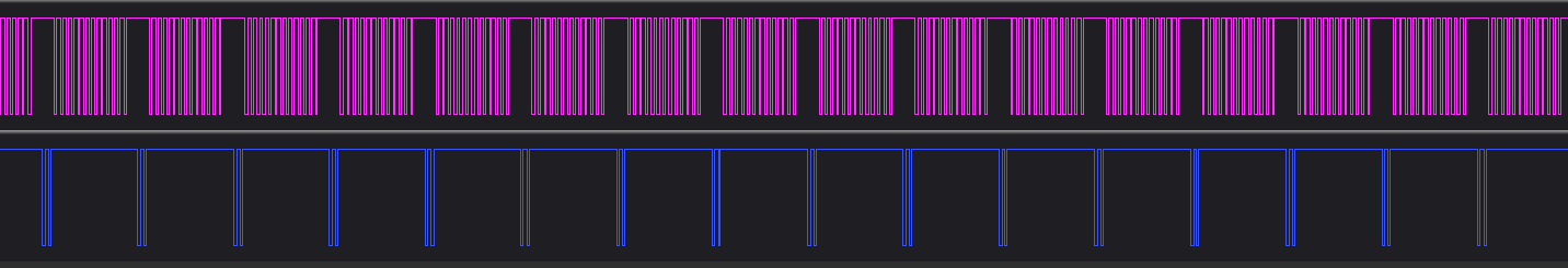

我的程序中控制P00和P01都是控制一个二极管。
1,在我的超级循环里只对P00和P01操作,通过逻辑分析仪,我得到了想要的结果。
输出,紫色P00,蓝色P01
输出,紫色P00,蓝色P01
输出,紫色P00,蓝色P01

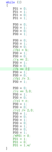

程序
程序
程序

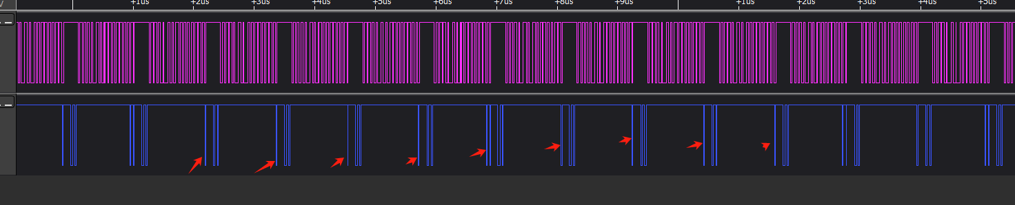

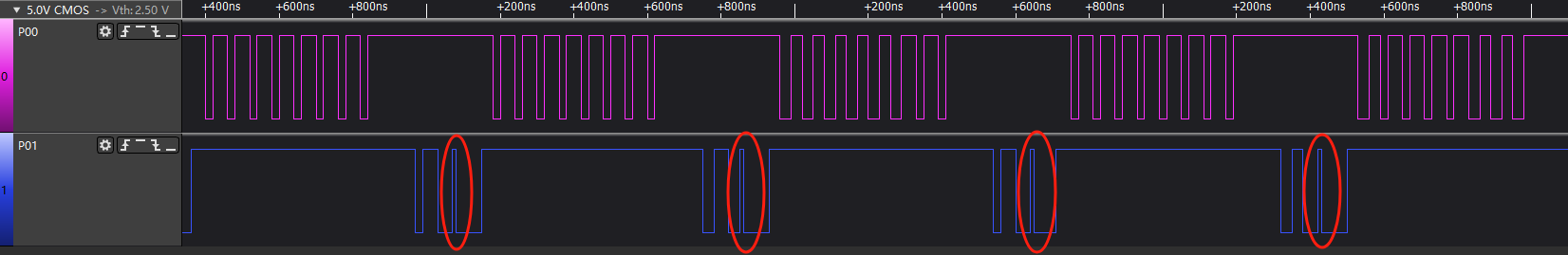

2,当我在程序里增加了b1=b和a *=2,其中a是int,b和b1是long int
输出,紫色P00,蓝色P01出现异常的输出
这时输出,紫色P00,蓝色P01出现异常的输出,但是明显异常的输出并不出现在程序改动的位置
程序里增加了b1=b和a *=2
程序里增加了b1=b和a *=2
程序里增加了b1=b和a *=2
请高手帮忙分析个原因。

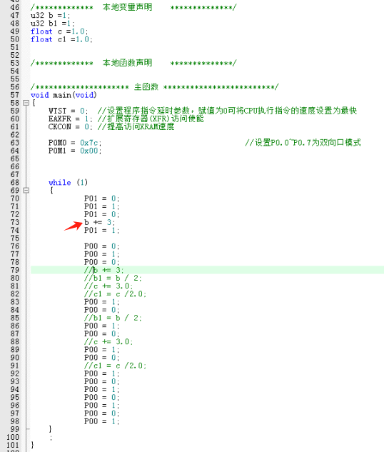

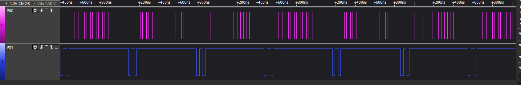

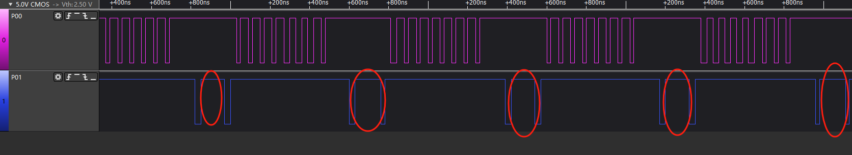

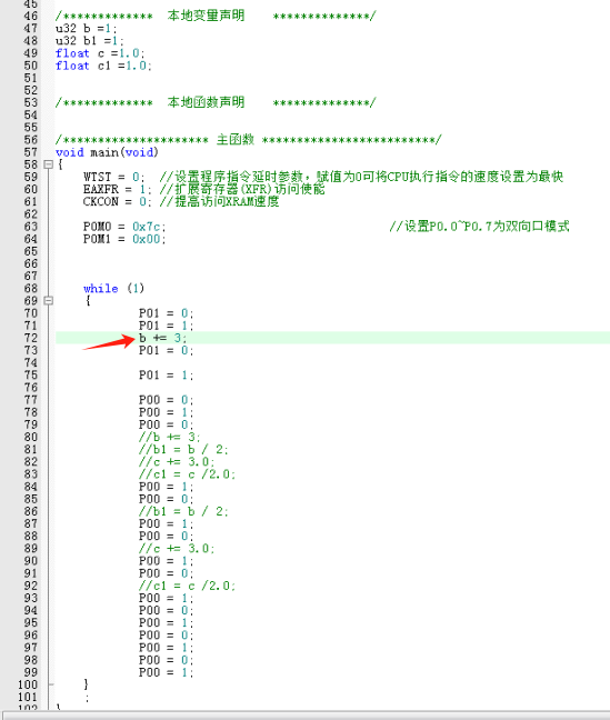

我这个是BETA版本,不知道是什么因素,我改变了程序,希望能找出原因。程序还是简单,我先让P01输出两次低,再让P00输出8次低。程序结果是正确的。
当我在程序箭头中增加一句加法时P01的低会有一个变化,
比较奇怪

并不有间隔,我就是想测一下执行时间,我是发现他影响了输出,请再看一下刚上传的

我又在P01输出高时,执行加法,发现没有引起P01电平变化,只是时间延长,时间延长是正常的

你看看你的编译后的汇编是不是有语句被优化掉了?或者你选择编译等级0试试
