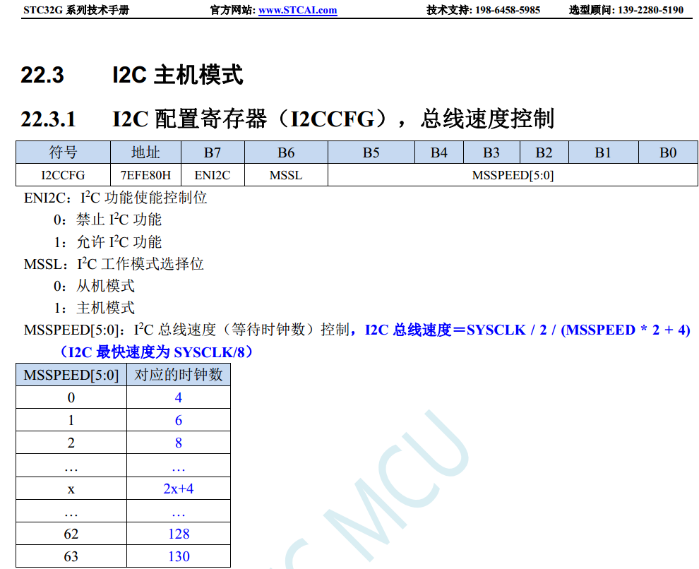

现在 STC的 I2C 的最快速度是:系统时钟/8

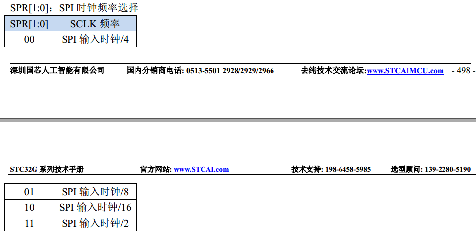

现在 STC的 SPI 的最快速度是:SPI 时钟源的时钟/2

1个时钟判断0和1的变化做不到,2个时钟判断0和1的变化是很大的挑战,4个时钟比较理想
在高速时由于 PCB设计的延迟 :2个时钟判断0和1的变化是很大的挑战
STC32G/STC8H8K64U的 SPI 做到了:  2个时钟判断0和1的变化这是极限了,高速用 /4 这个速度比较理想

I2CCFG这个寄存器例程中的值是0xE0,MSSPEED的值就是10000,即0x20;这个数值是STC8H单片机运行频率11.0592MHz时的取值。例程中尽管举了两个例子,但觉得比较笼统,看完一头雾水,看了别人移植程序中,I2CCFG的取值都是0xe0,似乎不受单片机的主频影响。这个数值到底是怎么来的呢?根据公式计算数值相差很大。

I2CCFG = 0xc2;
我是用OLED试验得到的最快速度,32G工作主频从11.0592~40M都试过,没问题。
0xc1就不行了,虽然I2C还能跑,但DMA不行了,稳妥起见使用0xc2比较好。
40M主频下1ms刷新12864屏/8,8ms完成整屏刷新
8H8K64U在48M下可以用0xc1, 24M可以用0xc0速度跑到极限
