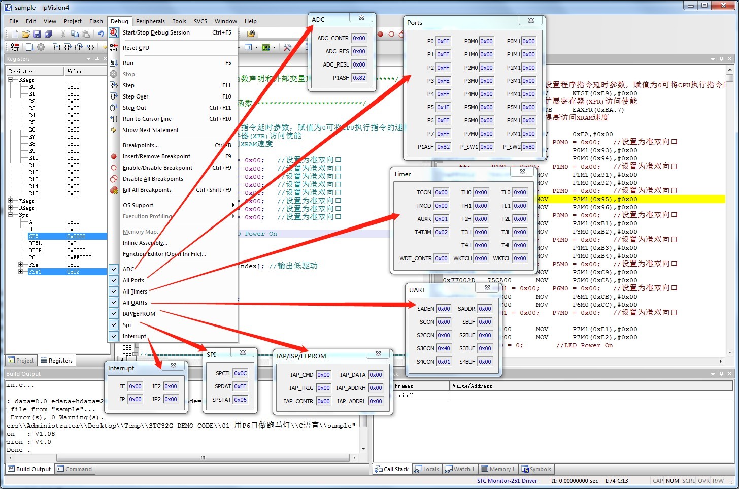

如图所示,使用官方库函数,25V16的ID是0xC215,用逻辑分析仪看过波形,C215数据采集到了,但是CS无法拉高,卡死在那,不知道为啥。。。芯片是STC32G12K128 LQFP32封装,烦请指导一下,谢谢

NVIC_SPI_Init(ENABLE,Priority_3);
把这个中断使能屏蔽掉,不使能中断,直接轮训就可以正常读取了。
不知道使能中断会有什么影响?

如果同时使用中断与查询模式处理中断标志的话,一旦先触发中断并在中断里面清除了标志位,那么查询模式就检测不到标志位而卡在查询指令哪里。
