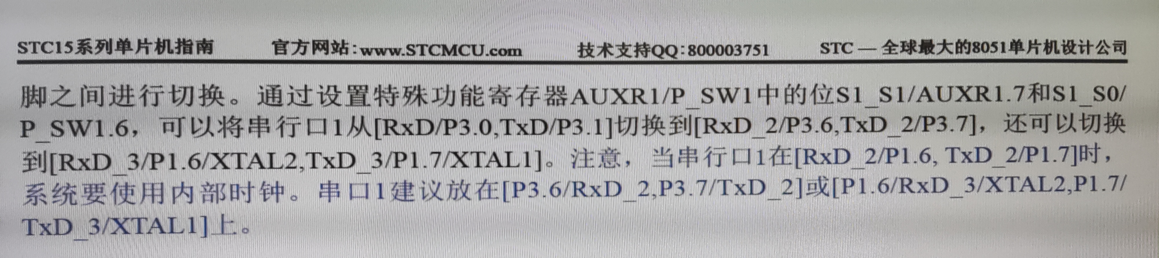

新坑来了,刚看两页就一个坑。串口通讯第2页总第715页  第一行最后/后应该是AUXR1.6.
