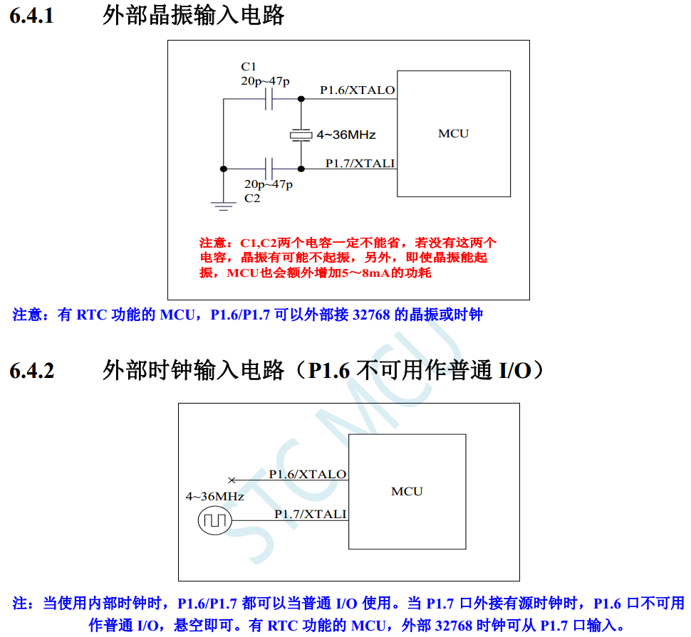

网友问:
外部高速晶振挂在 [P1.7, P1.6];
外部低速32768RTC晶振也挂在 [P1.7, P1.6] ?
答:是
STC追求的是 简单到极致就是艺术 : [P1.7, P1.6] 可以外挂高频晶振,也可以外挂低频晶振,全球领导者
用户在用户程序区自己选择设置是启动外部高速晶振还是外部32768低速晶振

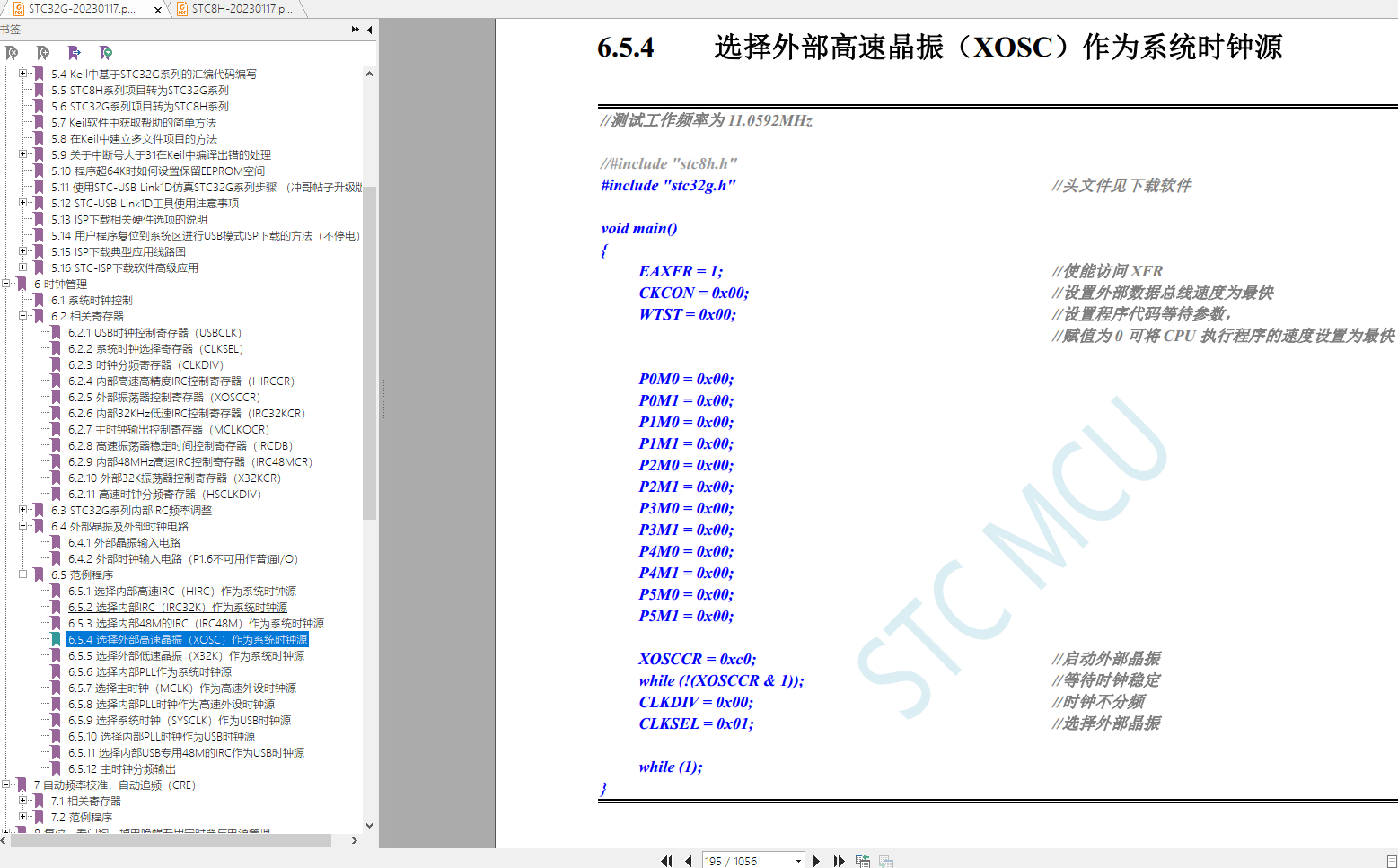

选择 CPU 跑外部高速时钟, 如下
主时钟用内部高速IRC时钟,
内部RTC时钟模块选择用外部32768时钟,如下
主时钟用内部高速IRC时钟,
全球领先:同时用外部32768高稳定RTC时钟, 自动实时 校准内部高速IRC时钟,如下

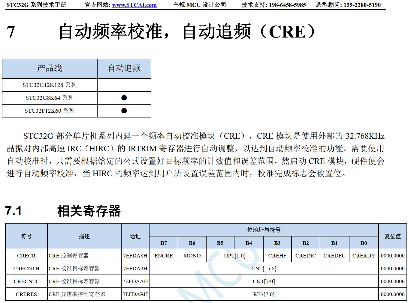

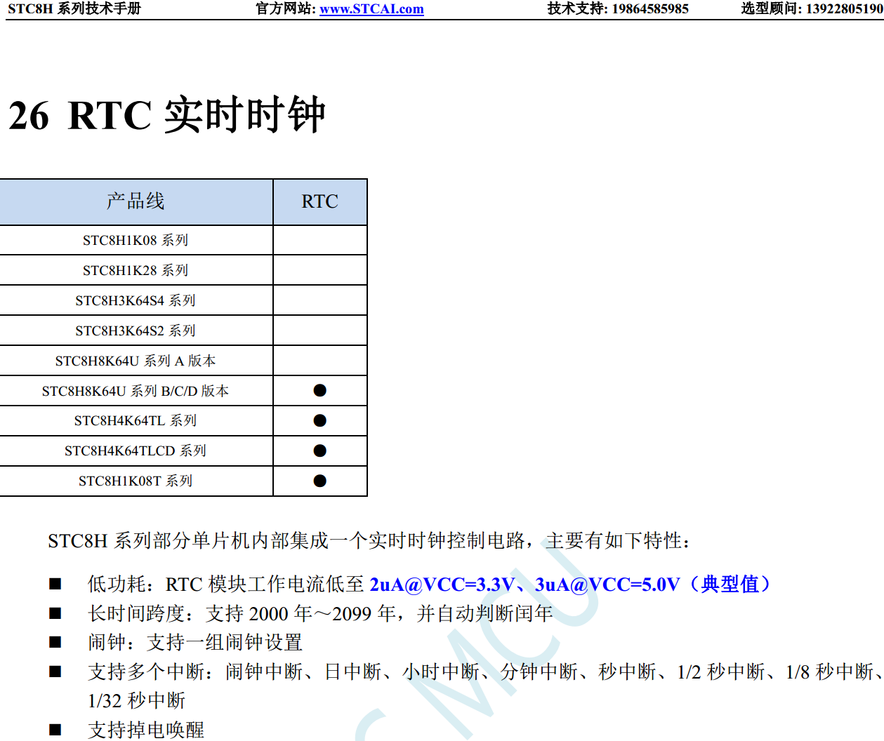

最新的STC-MCU 都已增加了 RTC 功能,
最新的STC-MCU 都已增加了 用外部 32768 RTC 高稳定时钟,自动实时校准 内部高速IRC
STC32G8K64, STC32F12K64 都有 RTC 时钟

意思就是说,外部只能接一个晶振,高速晶振和32.768k晶振只能二选一?
外部 32768可以用来校准内部高速IRC时钟 [attachimg]46247[/attachimg] [attachimg]46248[/attachimg]  详情 回复 发表于 2024-6-4 11:41

发表于 2024-6-4 11:41:40 | 显示全部楼层
