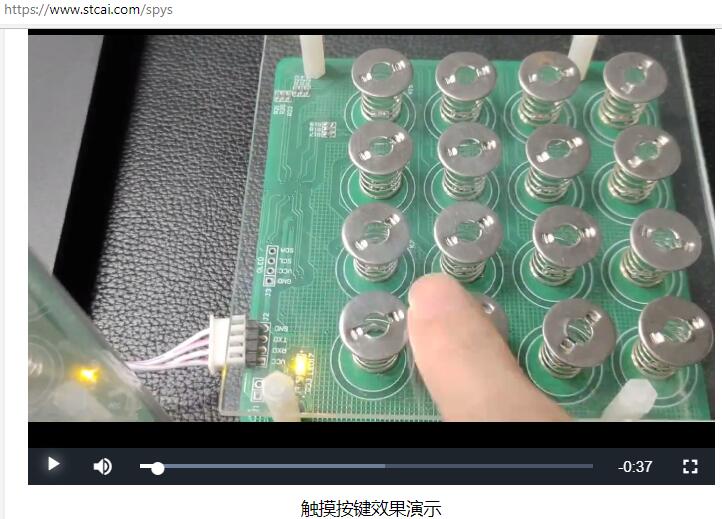

谁 传下 STCAI.com 视频演示区的 那个 触摸按键效果演示视频对应的 PCB 外观

发表于 2022-11-21 16:51:28 | 显示全部楼层
深圳国芯人工智能有限公司-视频演示  https://www.stcai.com/spys
