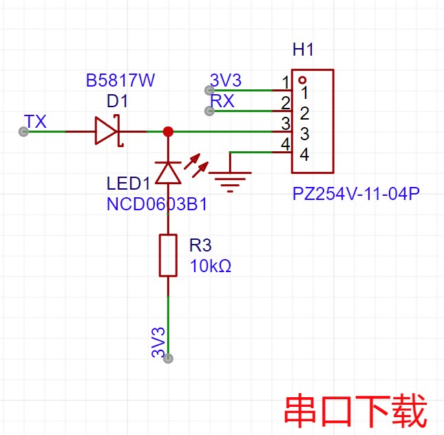

这是串口下载电路,TX连的P3.1,RX连的P3.0。

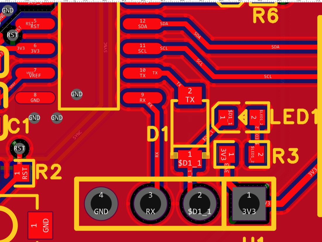

这是PCB部分。

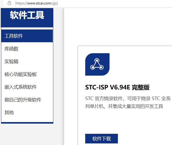

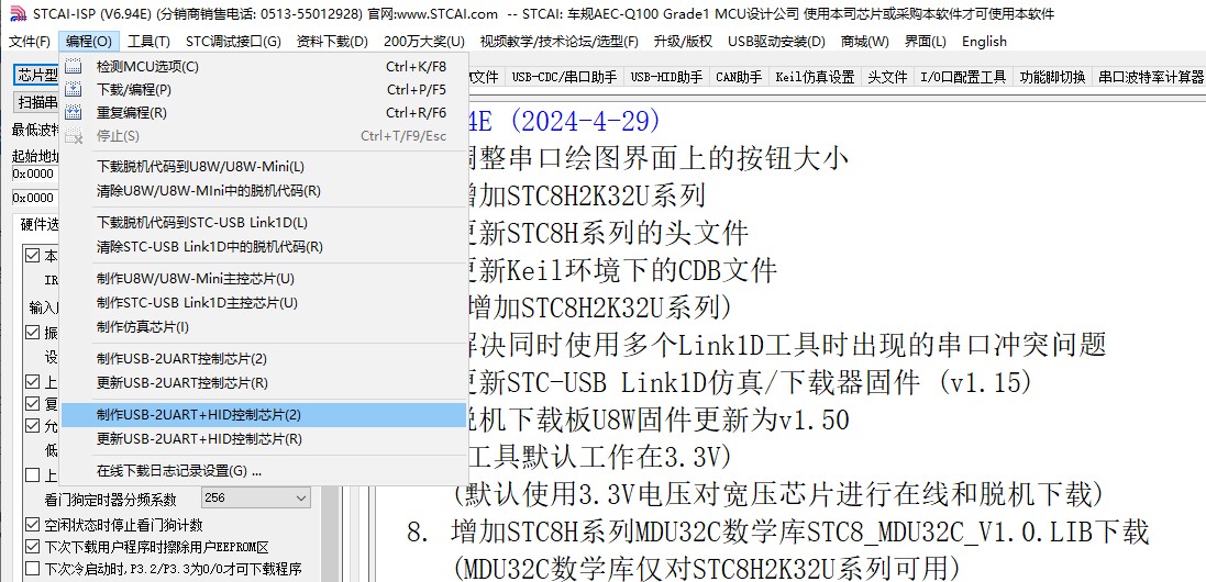

1,一箭双雕之USB转双串口程序重新制作下
深圳国芯人工智能有限公司-工具软件 (stcai.com)

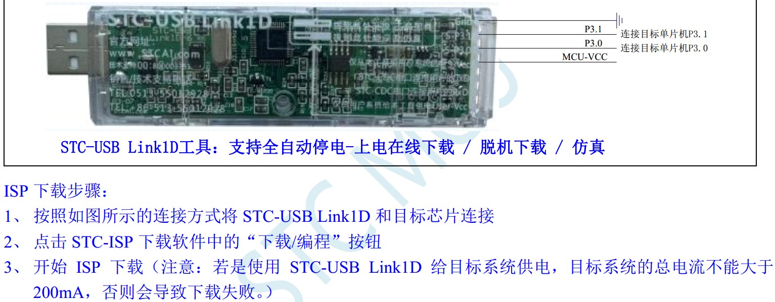

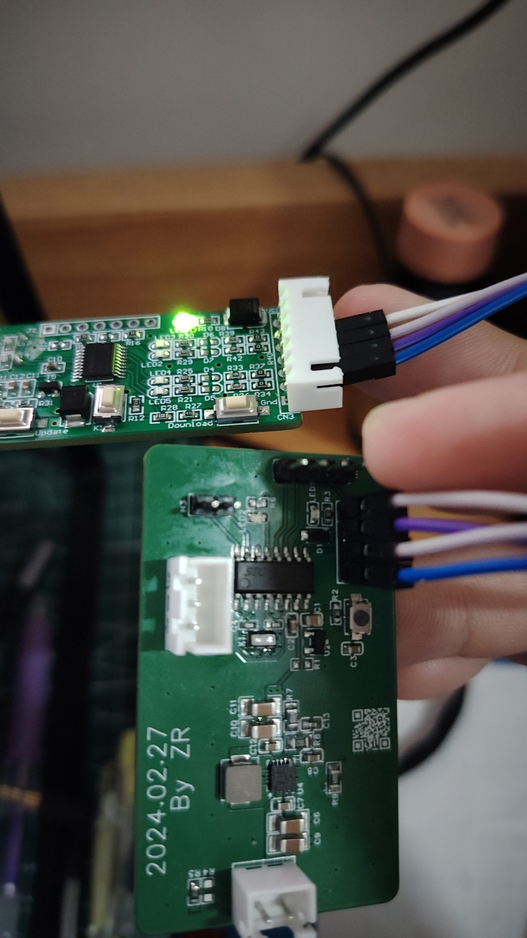

2,接线参照下图, STC-USB Link1D

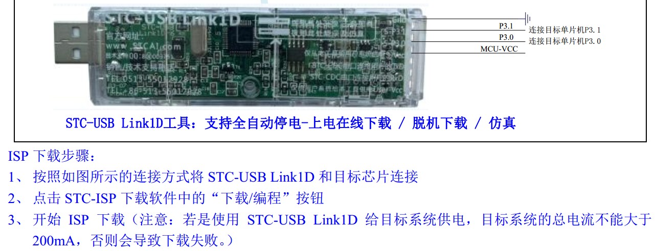

发表于 2024-4-30 16:37:42 | 显示全部楼层

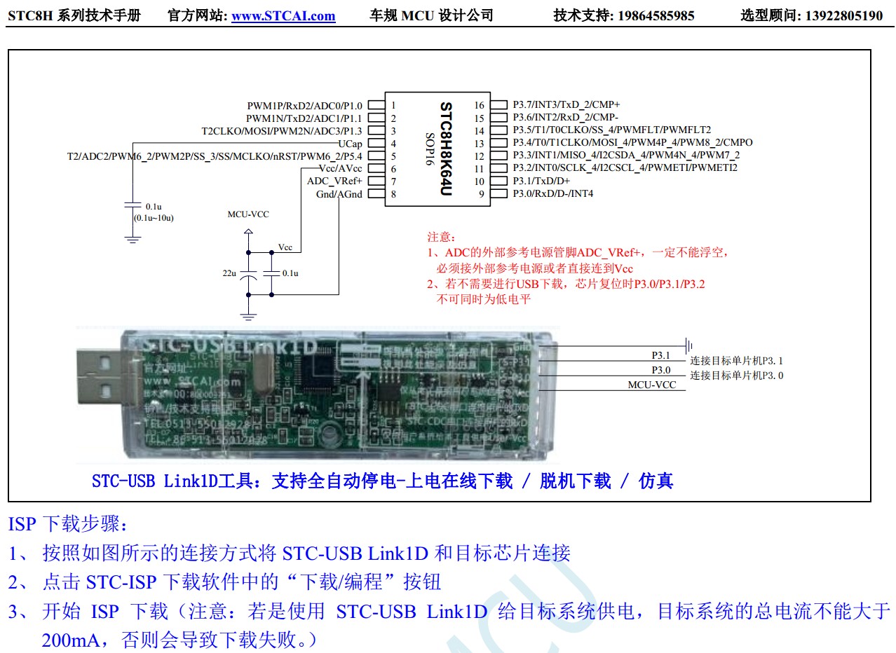

发表于 2024-4-30 16:39:27 | 显示全部楼层

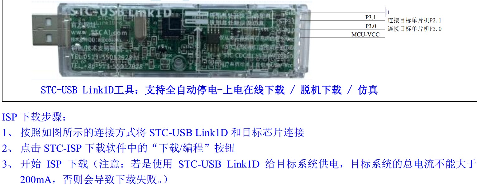

发表于 2024-4-30 16:40:55 | 显示全部楼层

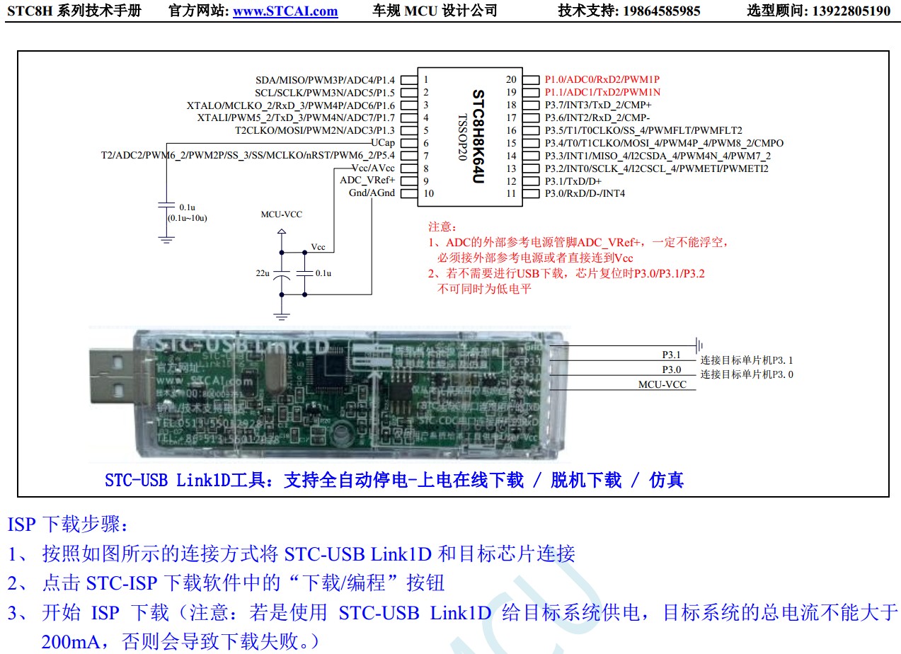

发表于 2024-4-30 16:41:51 | 显示全部楼层

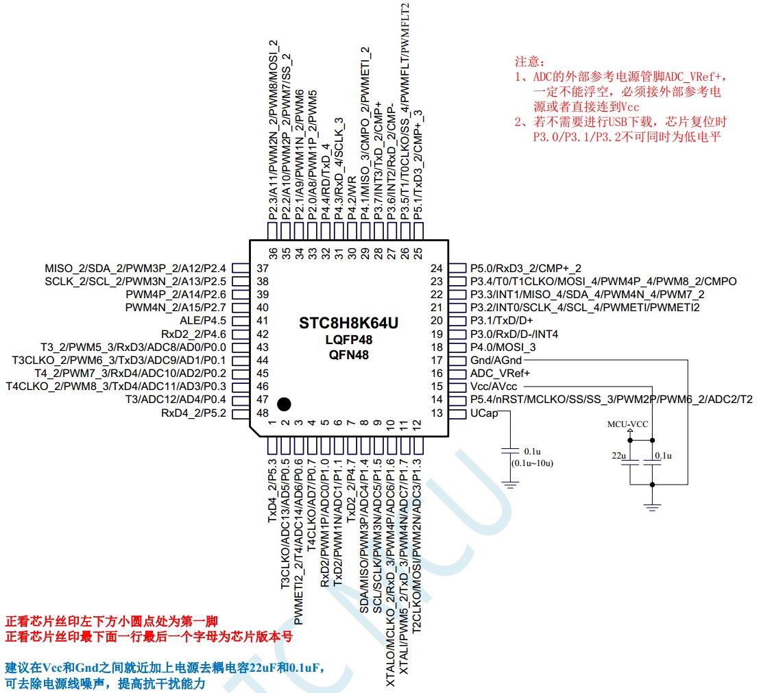

发表于 2024-4-30 17:19:52 | 显示全部楼层
还是不行,不过发现错误了,
由于嘉立创没有画STC8H8K64U的SOP16封装,我用了8H1K08的SOP16封装,
它们的引脚是不一样的,画的过程没注意,4号Ucap引脚连了晶振

发表于 2024-4-30 23:04:22 | 显示全部楼层
62*** 发表于 2024-4-30 17:19
还是不行,不过发现错误了,
它们的引 ...
不是一个系列的,一定要看手册啊...我是不看手册的受害者之一
