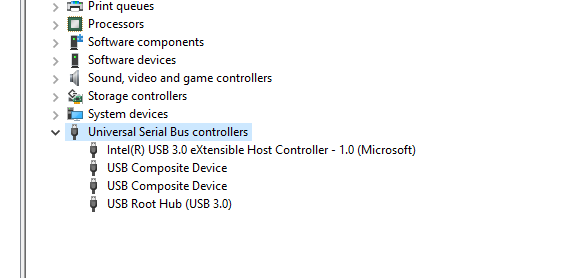

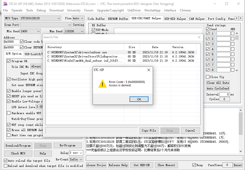

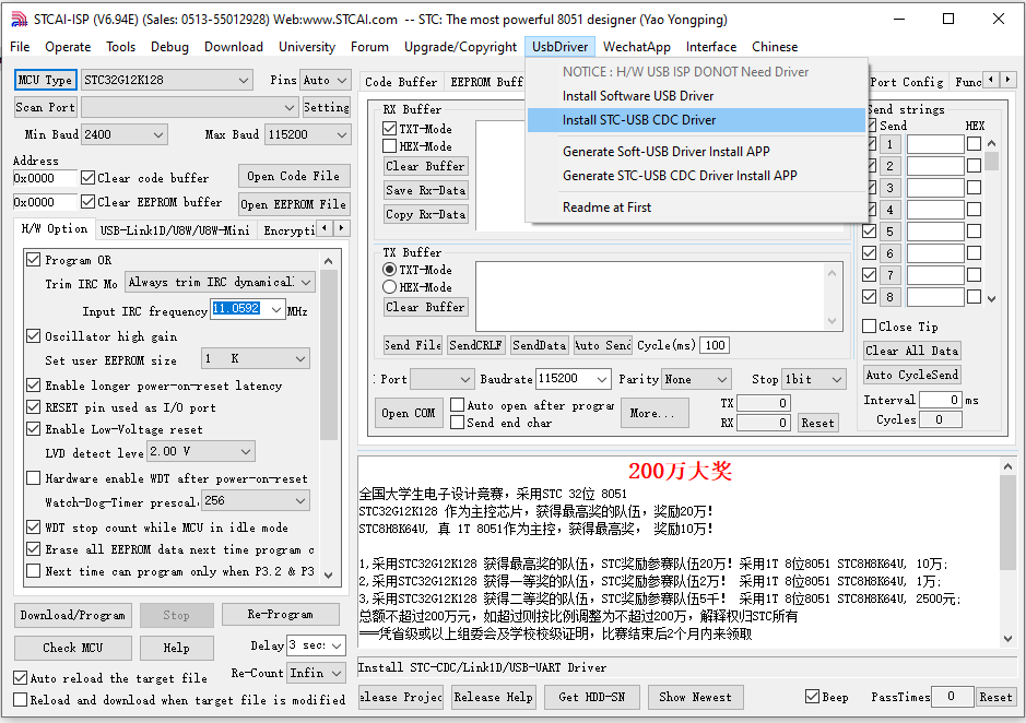

windows10 安装cdc驱动提示没有权限,手动下载论坛里的驱动,安装后(72kb的就是我手动安装成功的),但存在闪动问题。就是一秒钟识别出来,一秒钟又变成识别失败,一直往复。也就是说scan port 那里,一直闪。
45.png 。
第一个 usb driver 可以安装成功,
唯独第二个 stc-usb cdc 这个安装会失败。
我的问题和这个帖子非常类似。。。

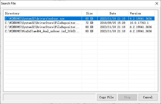

发表于 2024-4-30 13:22:35 | 显示全部楼层
复制到“C:\Windows\System32\drivers\”目录下
81
679
1308
1308
 楼主| 发表于 2024-4-30 14:01:17 | 显示全部楼层
乘风*** 发表于 2024-4-30 13:22
复制到“C:\Windows\System32\drivers\”目录下哦哦,但是源文件好像是被软件封装在里面了。

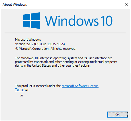

你用的精简版的windows10吗?在命令行提示符下看一下版本号:winver
81
679
1308
1308
 楼主| 发表于 2024-4-30 14:09:22 | 显示全部楼层
81
679
1308
1308
 楼主| 发表于 2024-4-30 14:10:36 | 显示全部楼层
so*** 发表于 2024-4-30 14:03
用精简版的win10吧
https://www.stcaimcu.com/data/at ... 22wl25efw091k42.png
不是精简版的,我刚开始是windows10其他版本的官方镜像安装,后来又用的官方升级工具直接升级的最新版本。具体版本如楼上

发表于 2024-4-30 14:34:43 | 显示全部楼层
去设备管理器里  卸掉  重新再安装  试一下
热线19952583534
www.STCAI.com
20
1456
4428
4428
发表于 2024-4-30 14:37:50 | 显示全部楼层
不是精简版的,我刚开始是windows10其他版本 ...
我之前用的win10 ltsc 1809精简版也出现不认CDC,非精简版的ltsc 1809就没问题。
