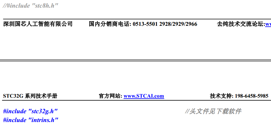

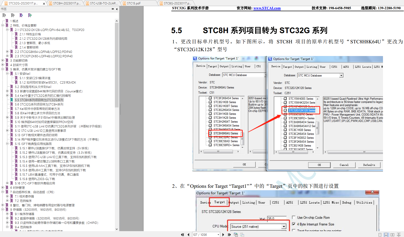

发表于 2023-1-22 10:12:19 | 显示全部楼层
STC32G12K128/STC32G8K64 和 STC8H8K64U-45MHz-LQFP64/LQFP48/LQFP32
管脚是兼容的,建议对计算要求高的,直接上 STC32
换个头文件,STC8H.h ====> STC32G.h
换个编译器, keil C51 ====> keil C251
就从 STC8H到STC32G了

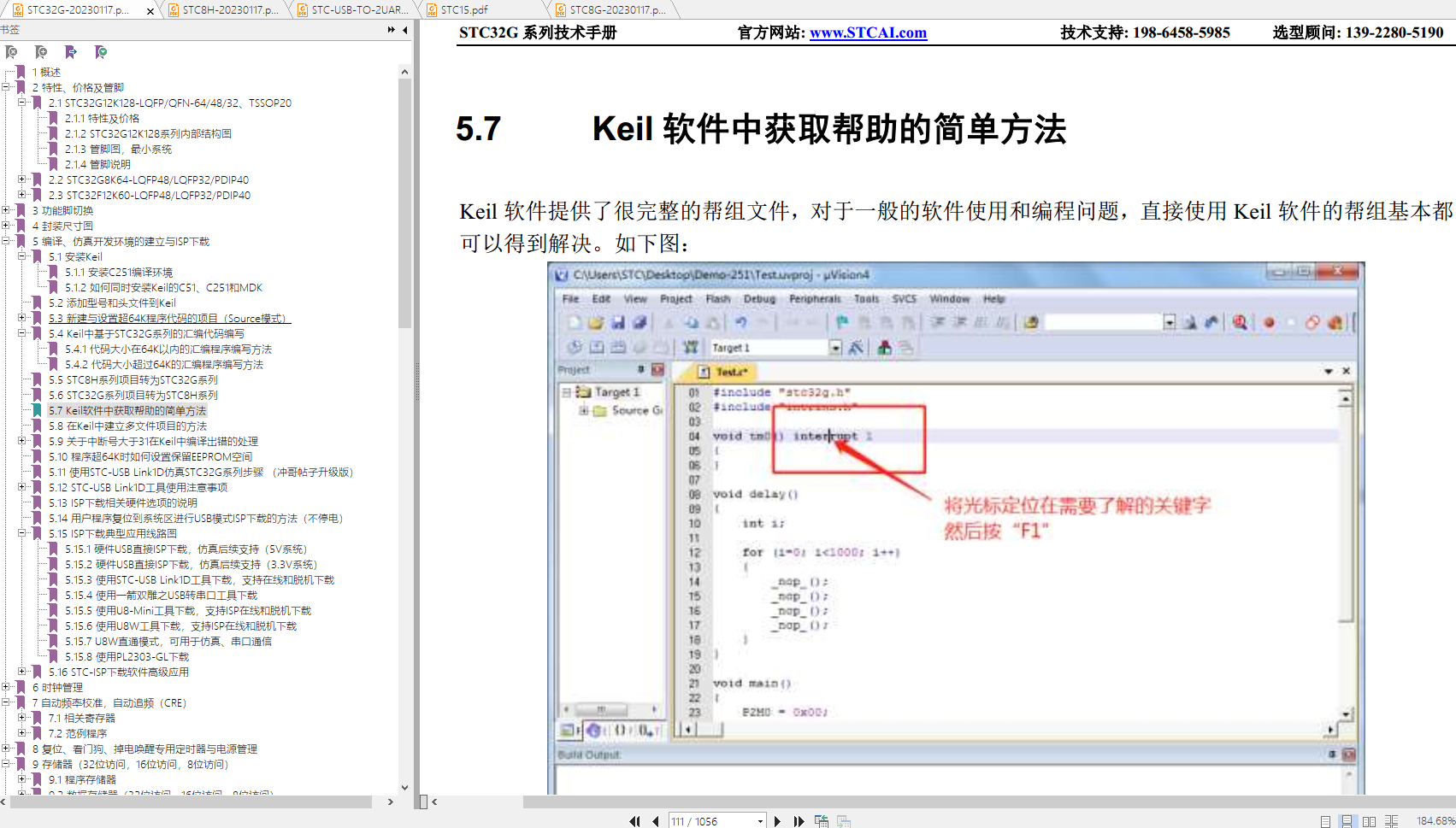

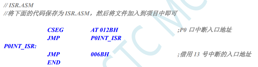

发表于 2023-1-22 10:26:00 | 显示全部楼层
我从STC8H的数据手册中查到的 C/汇编混合编程
