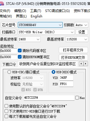

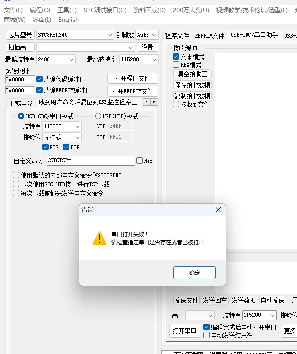

实验箱9.62第一次接USB能看到COM3,下载一个Demo后,再也看不到COM口。能正常下载,不能打开串口,就不能看串口信息吗?
好像就是在HID模式,下载后也在这个模式,怎么看串口信息,需要回到USB-CDC模式才能看到串口信息吗?
可以正常下载
可以正常下载
下载后串口空
下载后串口空
  • 打卡总天数:568
  • 最近打卡:2025-10-20 00:35:00
41
2449
2667
2667
发表于 2024-4-29 21:11:10 | 显示全部楼层
烧了HID的例程就识别为HID设备了,HID设备是没有串口号的,只有烧了CDC串口例程或者CDC+HID例程才有串口
