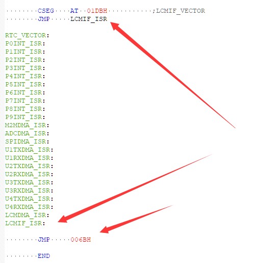

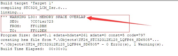

我在用STC32G12K128 官方的列程,做彩屏,碰到如下的警告提示,请教社区朋友,是哪里出了问题?
代码如下:
isr.asm汇编代码如下:

发表于 2024-4-30 13:31:47 | 显示全部楼层
如果你使用 isr.asm 文件,借用13号中断向量的话,LCM的中断号应该改成13:
void LCM_ISR_Handler (void) interrupt 13
如果安装了中断拓展插件直接使用 LCM_VECTOR 的话,就将 isr.asm 从项目删除。
void LCM_ISR_Handler (void) interrupt LCM_VECTOR

发表于 2024-5-2 10:14:46 | 显示全部楼层
void LCM_ISR_Handler (void) i ...
谢谢!明白了,我安装了中断拓展插件,现在将 isr.asm 从工程中删除,没有警告提示了,也试过用 isr.asm,就要修改中断号也OK
