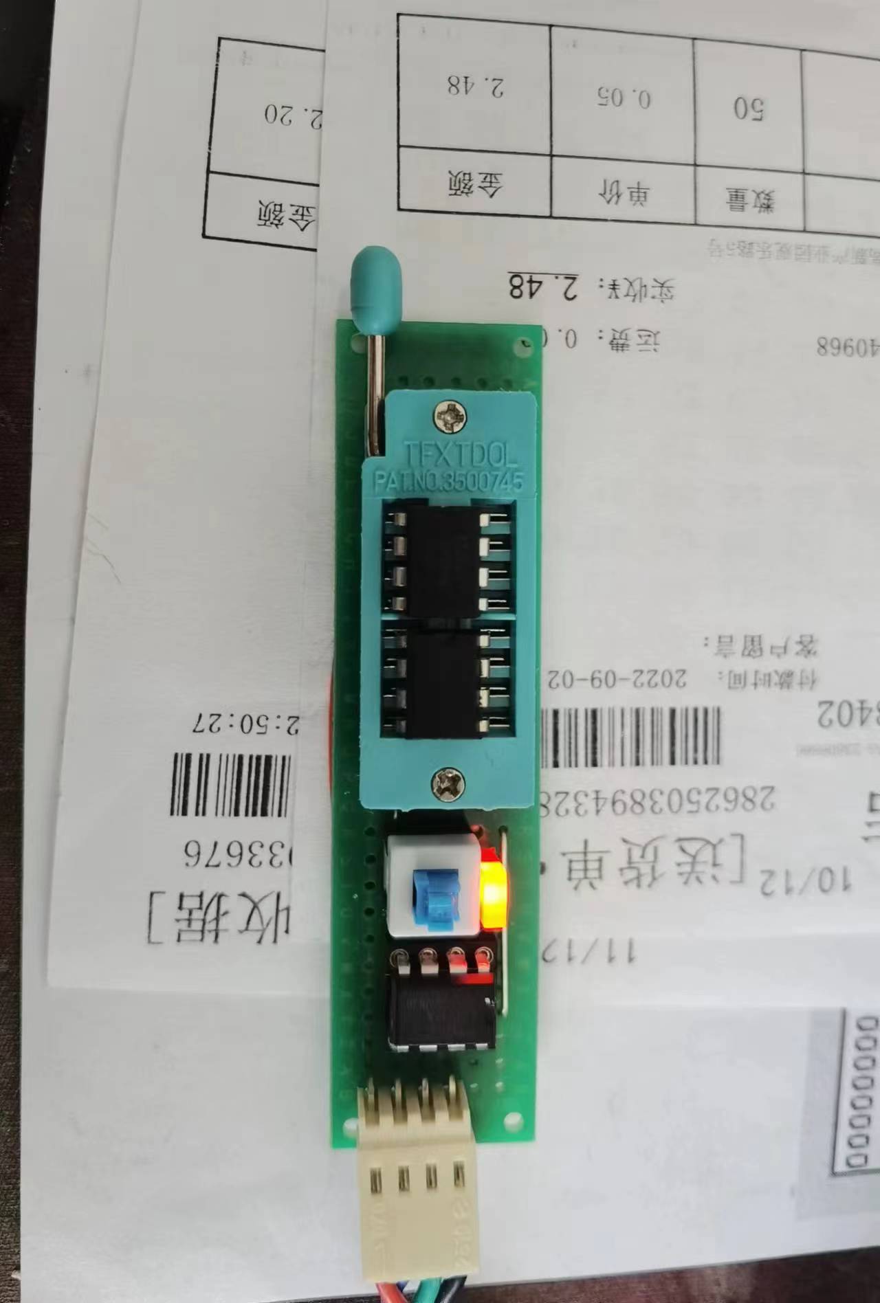

我有原来用STC15F104W制作的一个24C串口存储器复制器,用STC15F104W一切正常,最近有学习8G和8H系列Stc芯片的应用,就想把这个程序移植到STC8G1K08A上看可不可以正常运行,结果发现只要复制开关和LED指示只要设置为P5.5和P5.4编译就会提示“stc15F104W 24C02存储器的示莞粗破髟闯绦?asm(35): error A17: INVALID BYTE BASE IN BIT ADDRESS EXPRESSION”,只要改为P3.5和P3.4就可以正常编译,可是8G1K08A-SOP8上没有这两个端口只有P5.5和P5.4,搞不清这个到底问题出在哪里,希望哪位大侠指点一下。

发表于 2024-4-29 11:28:35 | 显示全部楼层
112a5f598bd9dd123f0220a232075016.mp4
2.56 MB, 下载次数: 105
工作录像
