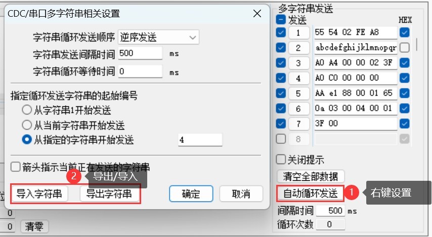

STC的串口工具非常好用,
不过有时更换电脑时,保存的一些命令就要重新设置一遍。
能否增加命令的导入导出功能,这样就更好用了。

是指这个功能吗?

乘风*** 发表于 2024-4-29 10:51
是指这个功能吗?
还有这功能?强大!
是指这个功能吗?
是这个功能,太隐蔽了吧。
看来这个工具待发掘的功能太多了。

还可以导出导入方便更换电脑使用啊

大家有啥建议,只要我们学习后能实现的,尽量实现 !
STC-ISP V6.94E 的这个 串口助手,应该是最人性化串口助手
