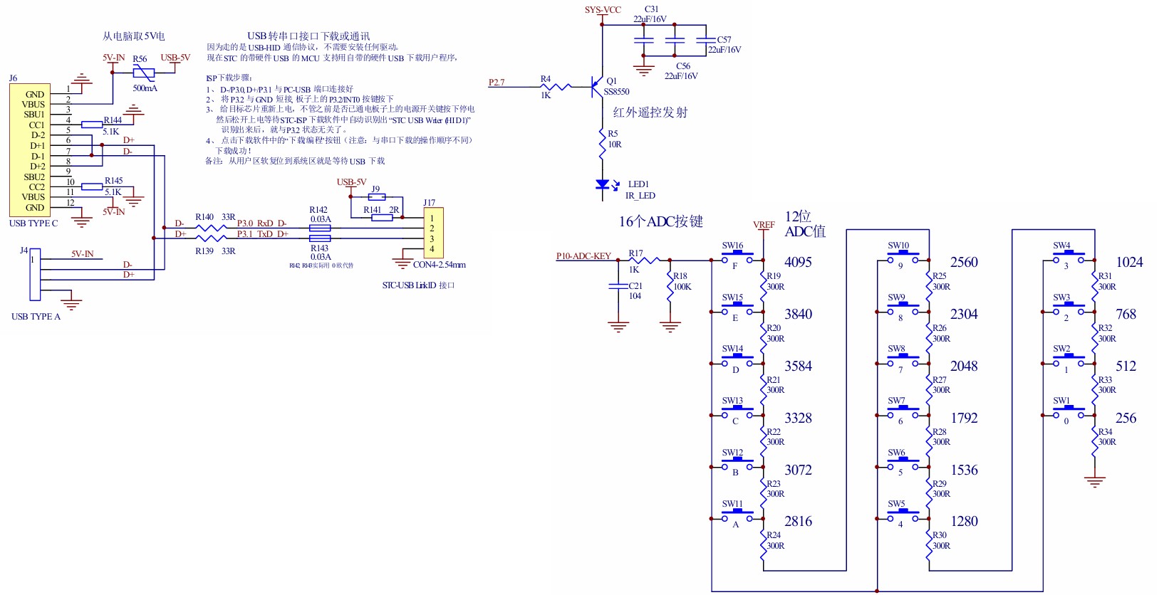

usb 红外 按键 数码管功能的组合。

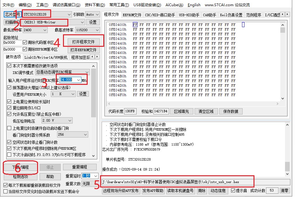

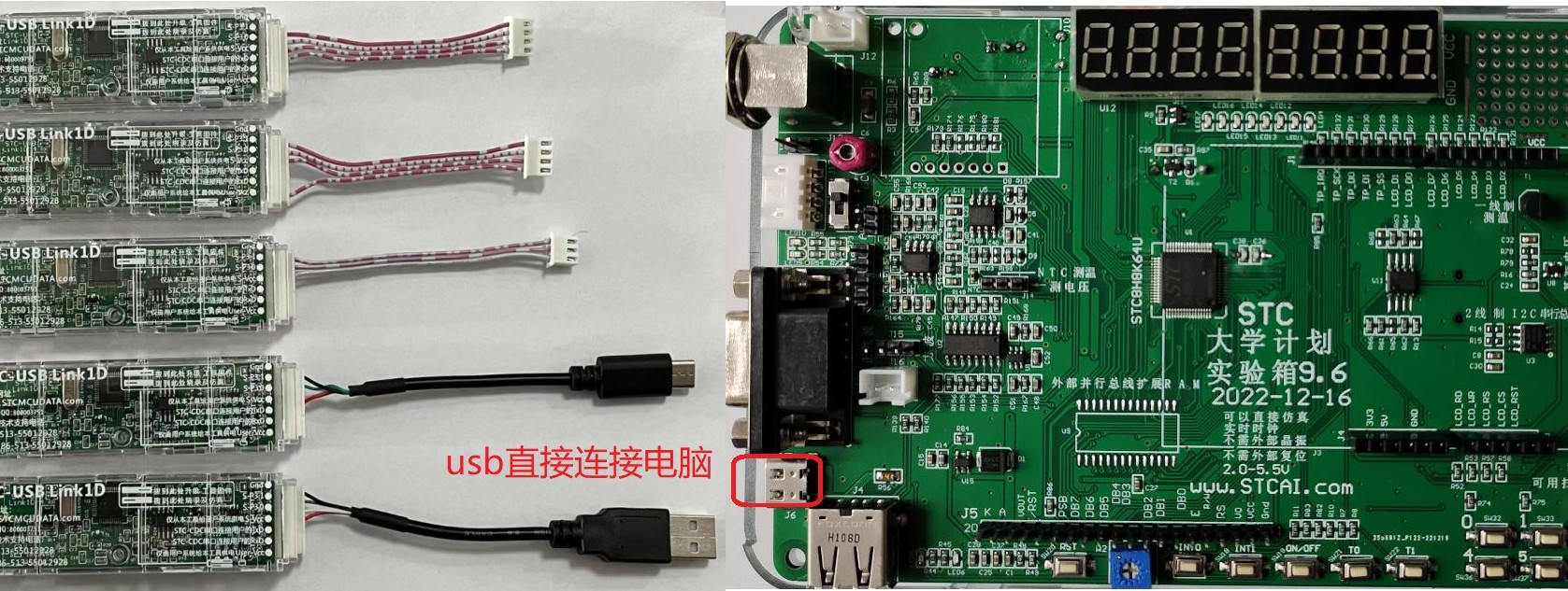

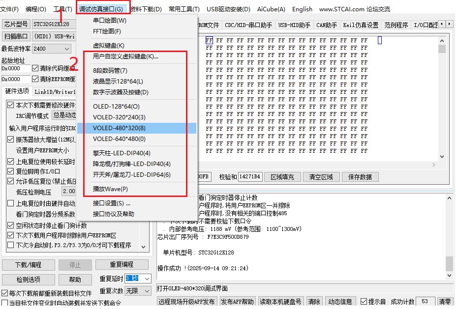

40-科学计算器使用CDC虚拟液晶屏显示
1.硬件连接:使用usb直接连接电脑即可。

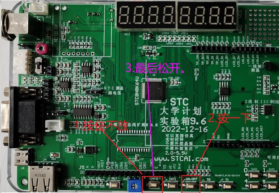

2. 升级方式:

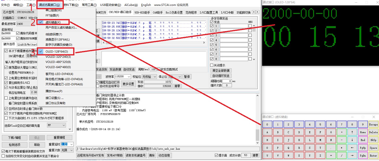

3.查看效果

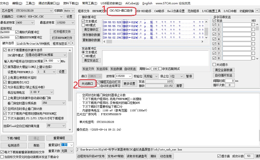

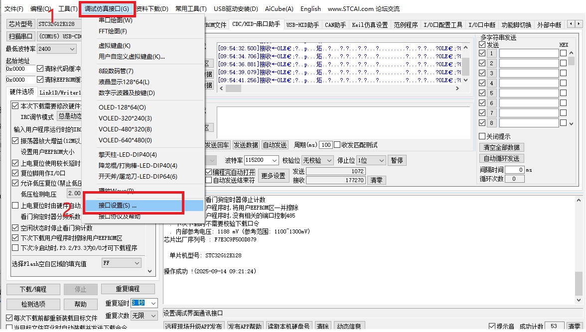

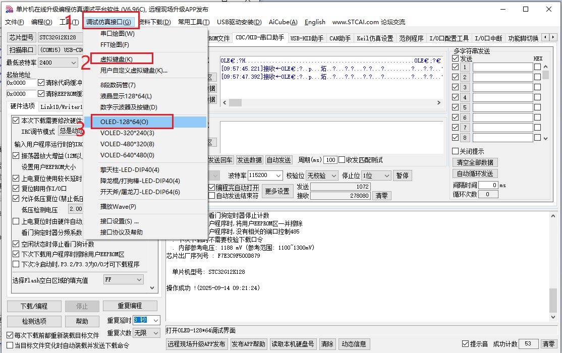

1.接口绑定设置:
2.打开串口
3. 打开设备:
4. 查看效果:

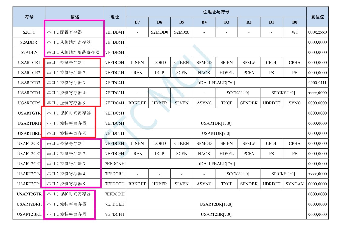

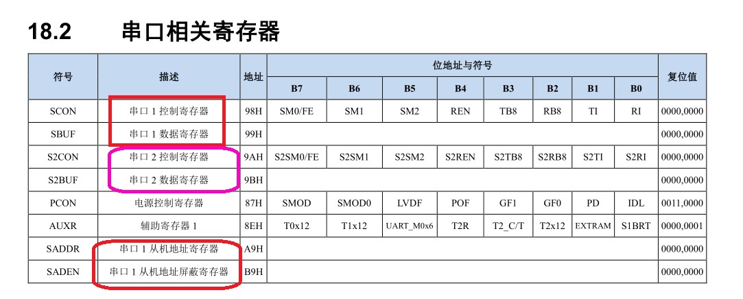

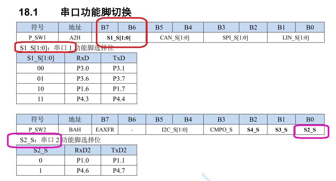

串口 引脚选择
控制相关寄存器, 地址寄存器
波特率 寄存器
寄存器还是比较多的。
主要是配置一下,然后就可以通过中断接收数据了。

    P_SW1 &= 0x3f;
    P_SW1 |= 0x00;      //UART1 switch to, 0x00: P3.0 P3.1, 0x40: P3.6 P3.7, 0x80: P1.6 P1.7, 0xC0: P4.3 P4.4

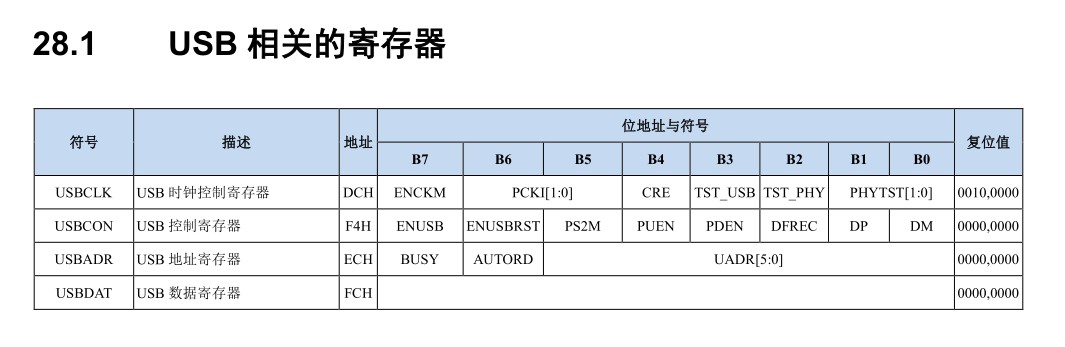

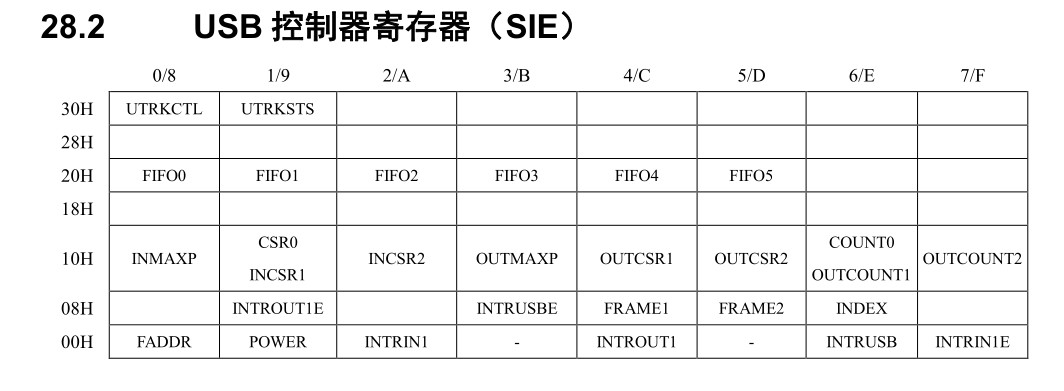

usb 的 寄存器:
