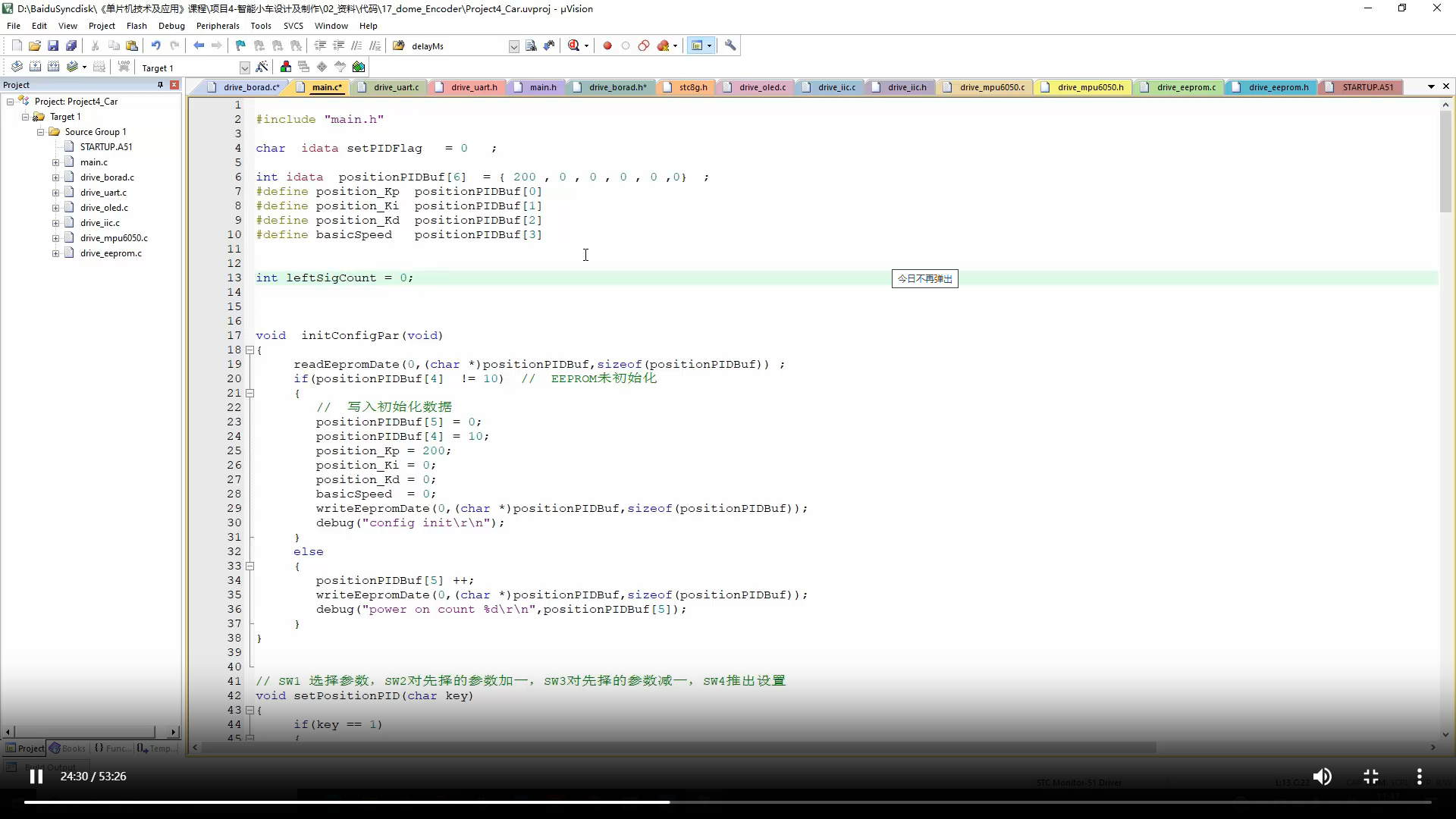

项目4学习

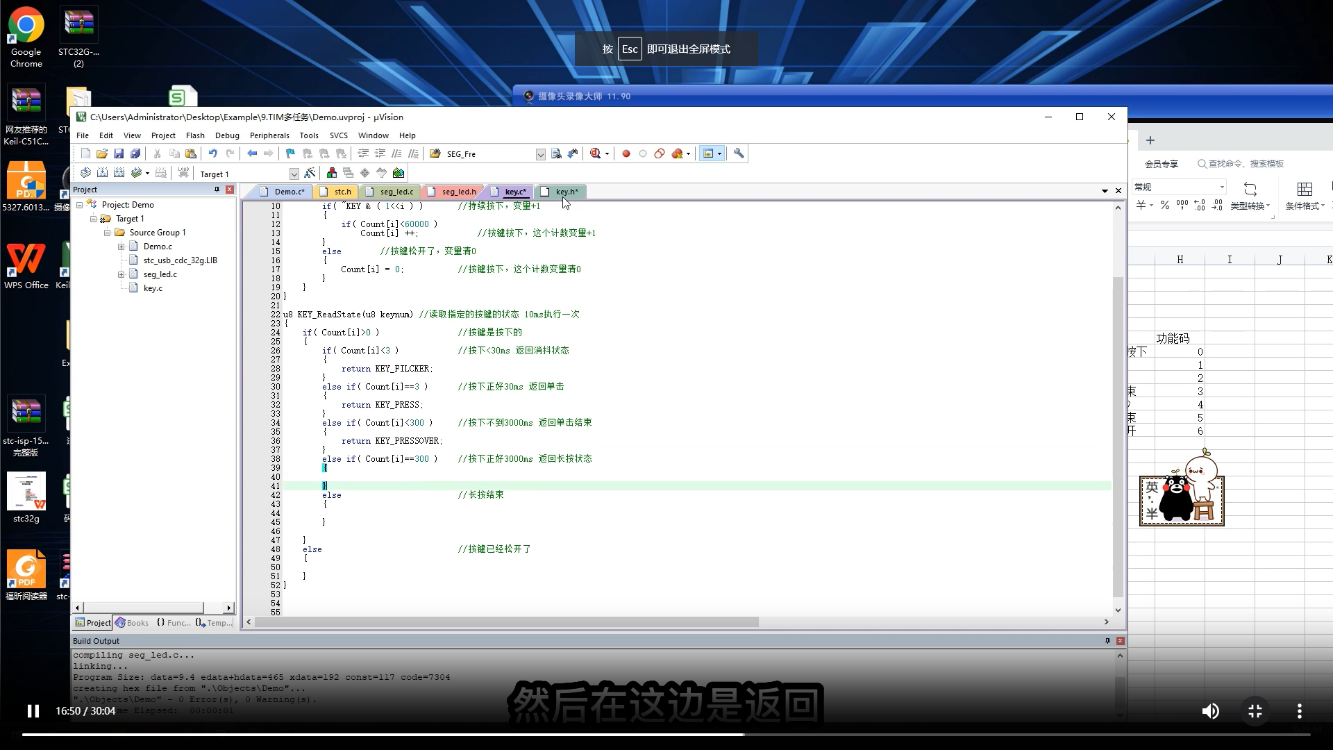

回顾一下第十三集

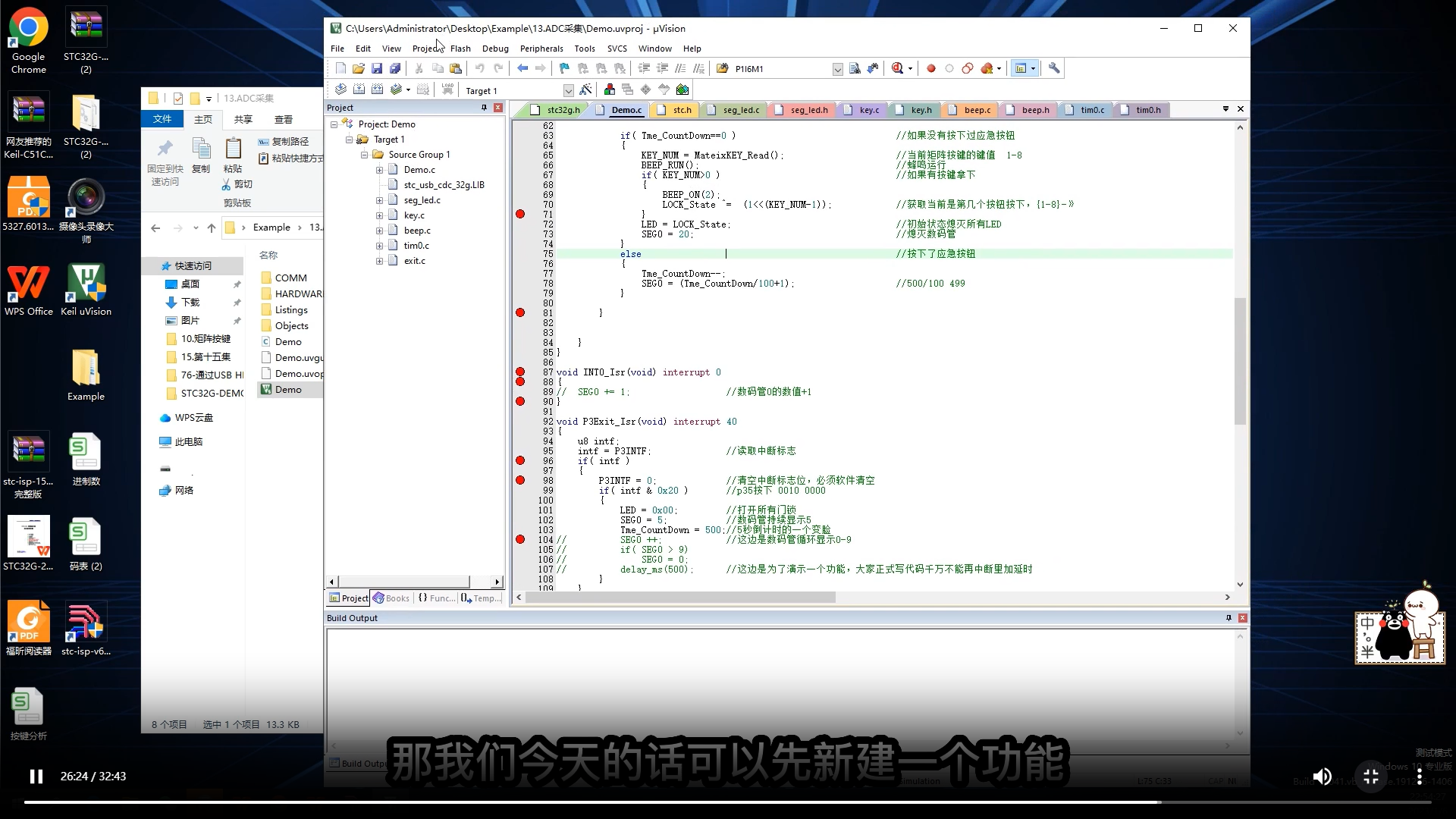

第十七集

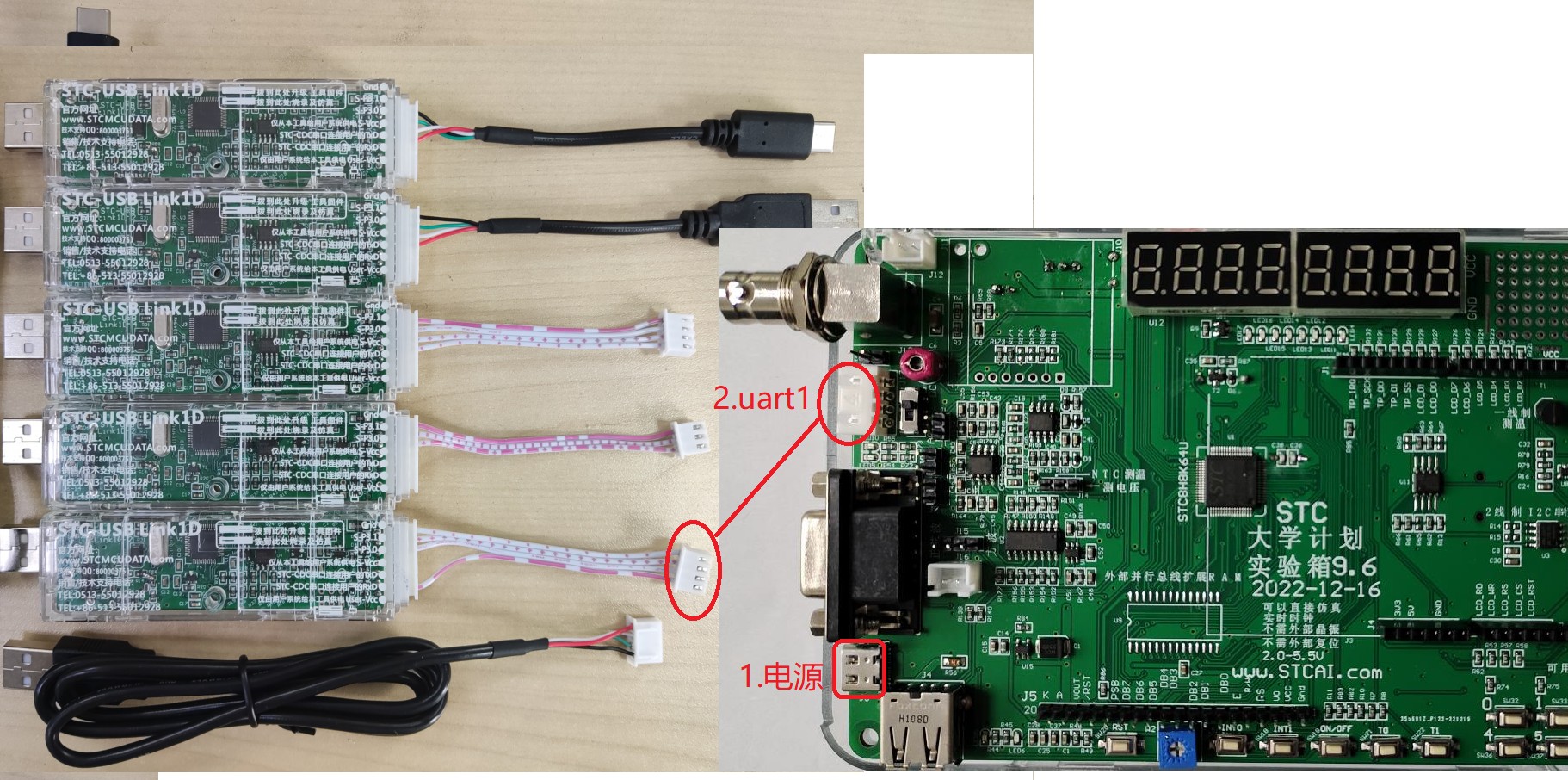

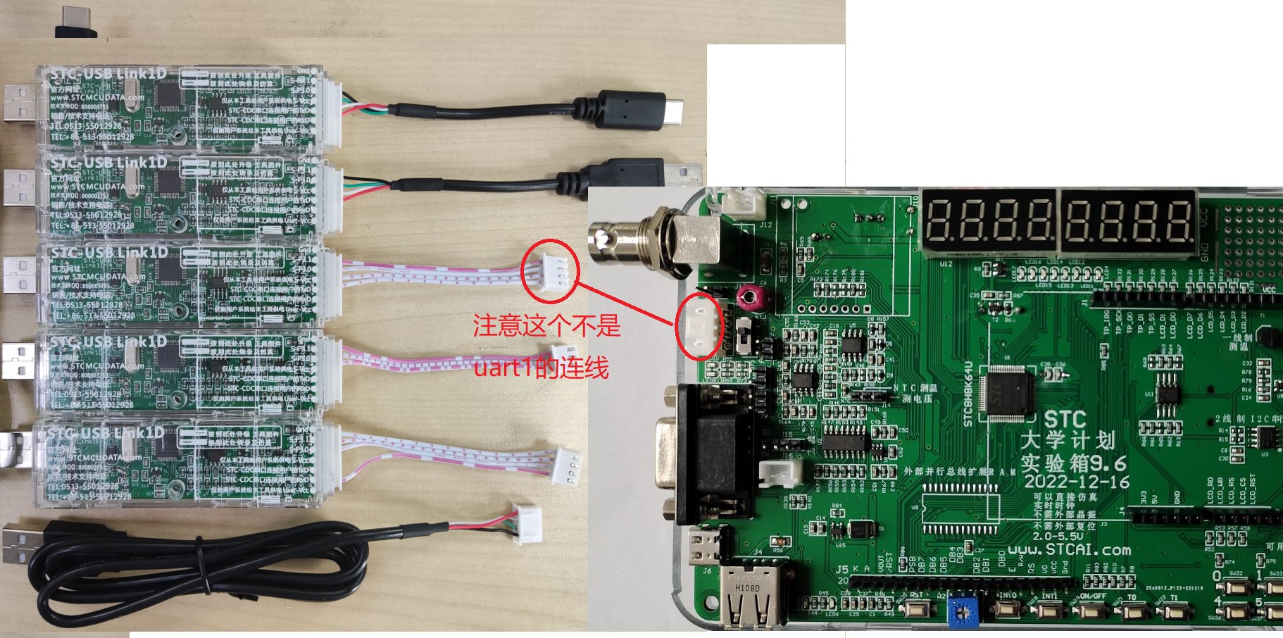

1. 配合程序10-串口1中断模式与电脑收发测试

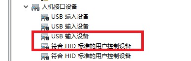

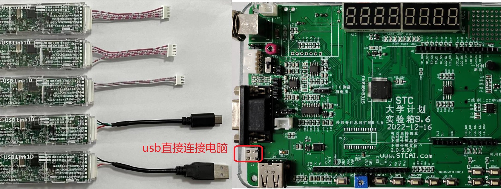

使用例子  76-通过USB HID协议打印数据信息-可用于调试  ,烧写后,当下不知道如何看效果。不知道输出到哪里了。
连接方式:usb直接接电脑。
烧写完成后,连接方式不变, 效果如下:

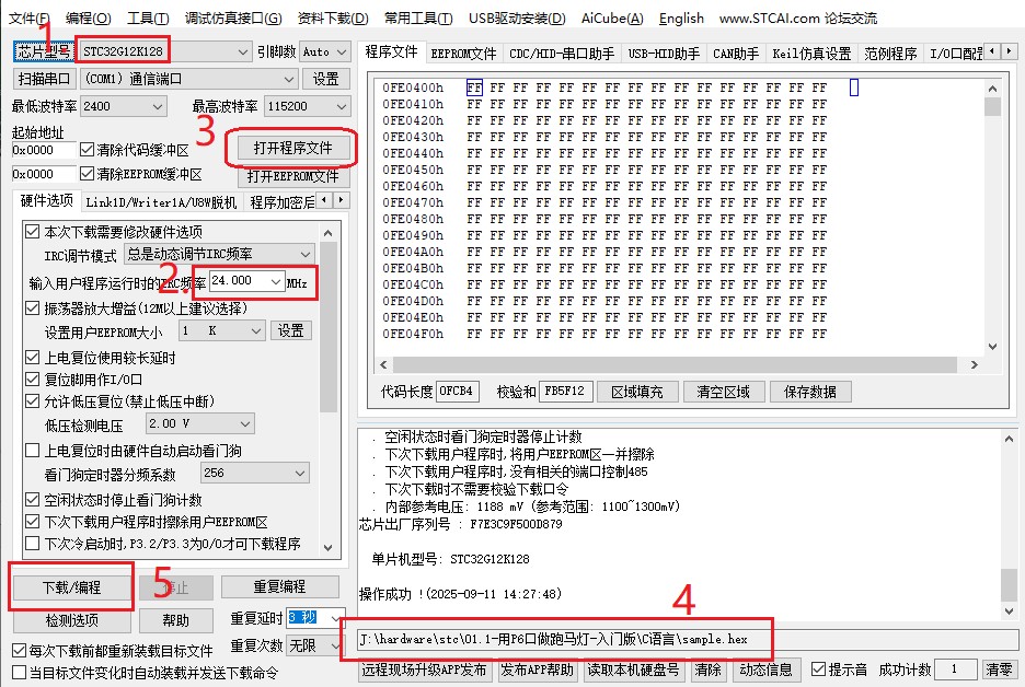

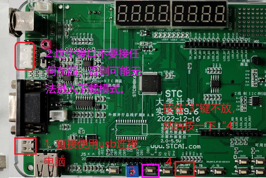

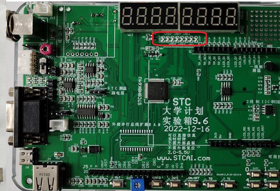

例子 《01.1-用P6口做跑马灯-入门版\C语言》
1. 硬件连接方式 :
2. 烧写:
3.查看效果:
