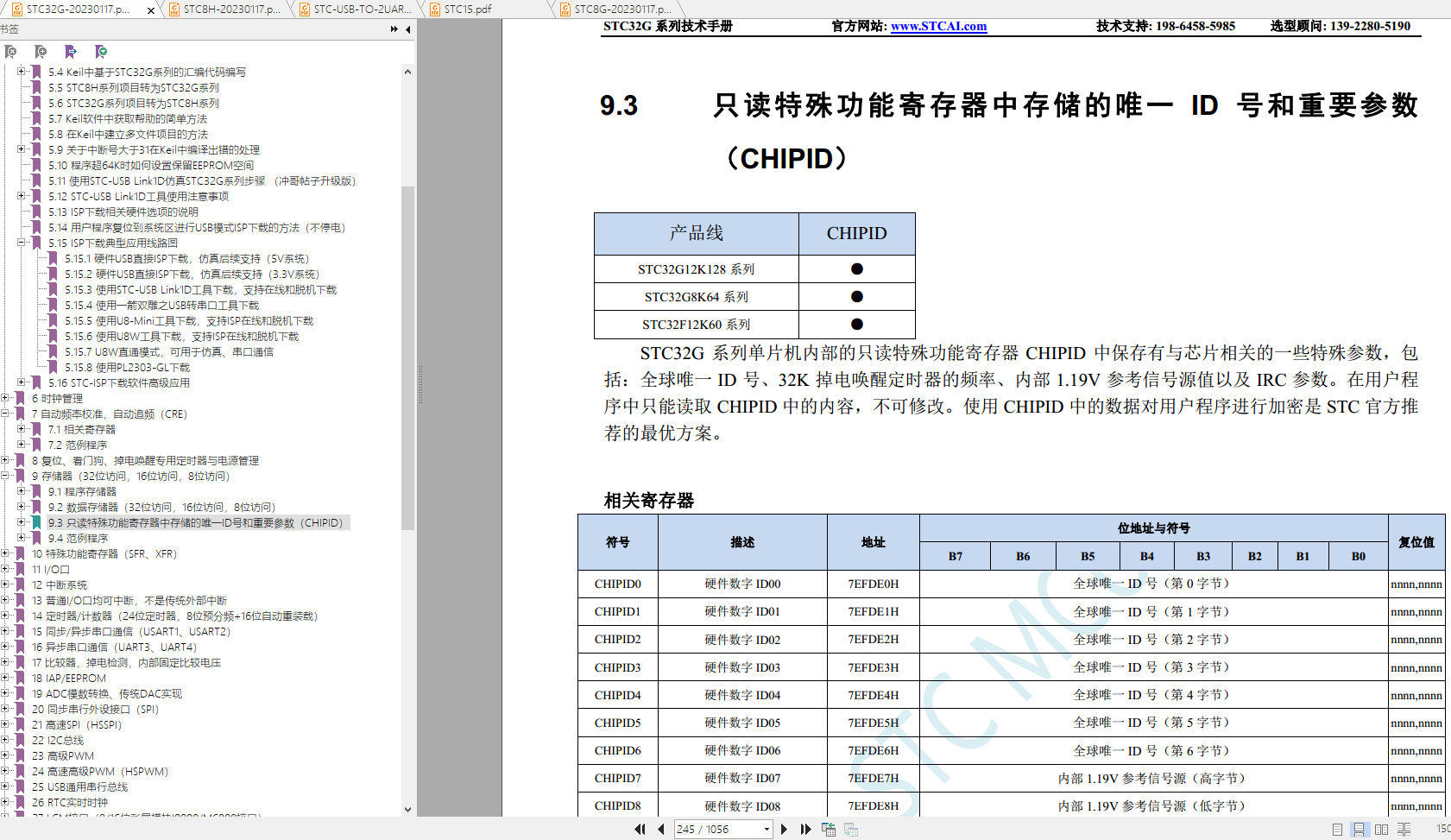

发表于 2023-1-21 16:39:40 | 显示全部楼层
ID是公开的
读取ID参考程序
  • 打卡总天数:41
  • 最近打卡:2025-12-17 10:57:46

发表于 2023-1-21 20:24:01 | 显示全部楼层
楼主以为 ID号 是加密的,不让读,其实 ID号 是公开的,随他读

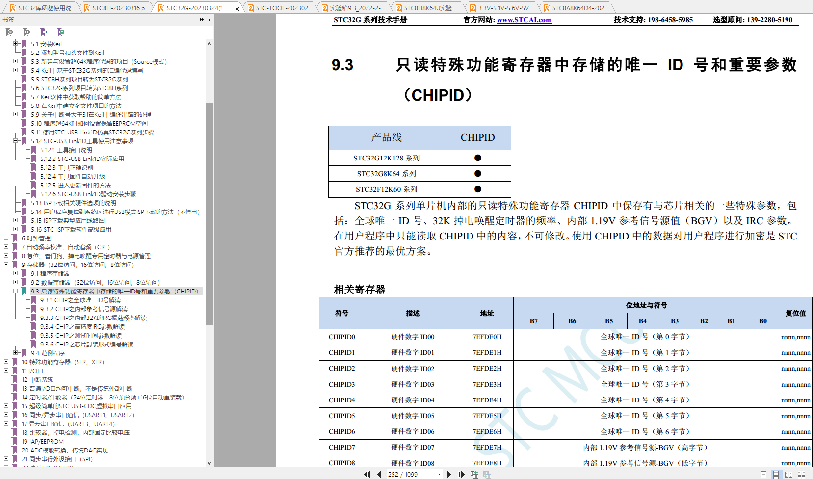

发表于 2023-3-18 19:34:44 | 显示全部楼层
必须要植入读ID的程序才可以,串口返回ID。

发表于 2023-3-26 10:26:57 | 显示全部楼层
用有CHIPID的,自己直接读取

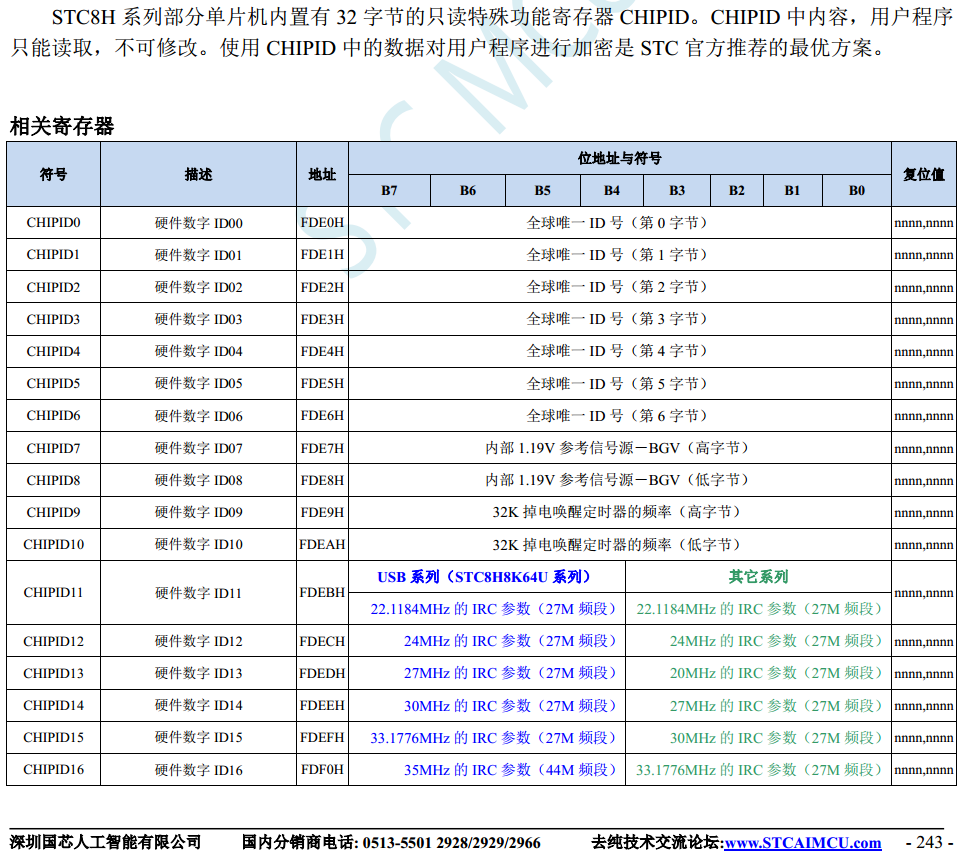

发表于 2023-3-26 11:04:08 | 显示全部楼层
这里有一个读取芯片ID的示例,不过本示例程序只在下载成功时、或MCU复位后进行读出1次,但是可以进行修改为当芯片上电或插入芯片后读取一次,只要芯片是同一个,读出的ID就是唯一不变的。代码如下:
/*芯片型号:STC8H3K64S4*/
/*时钟说明:MCU内部高速30MHz时钟,波特率说明:9600b/s */
//本示例程序已于2023-03-05下午测试通过,读出结果如下:
---------------MCU-ID-READ----------------
[RAM-ID]F744C42503468E
[ROM-ID]F744C42503468E
//本示例程序通过从RAM区域及ROM区域分别读出的MCU的ID序列号进行对比验证,并与
//程序下载成功时下载软件显示的ID序列号进行对比验证,测试正确无误。
//本示例程序只在下载成功时、或MCU复位后进行读出1次。
