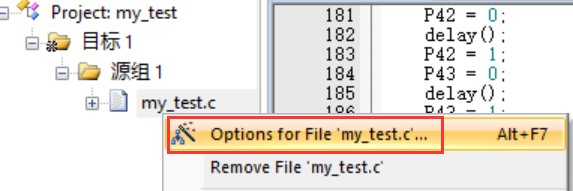

好奇怪啊,软件界面有警告提示,链接日志里好像又没有。。。。

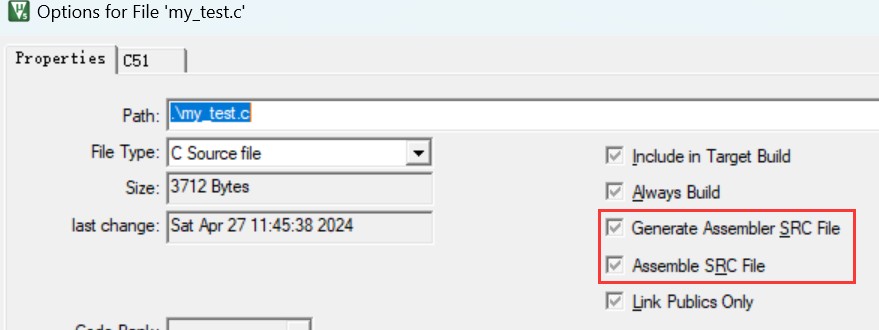

my_test.c文件右键选择“Options for file...”
点击选择框,让这两个选项变灰就可以:
