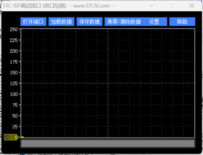

昨天还可以打开串口绘图的设置,但是今天,跳出了一个别的软件,提示错误。然后,我卸载了那个软件。我再打开STC-ISP软件,设置是可以用的,其中有一个放大倍数,原来是2,我选成了1,之后,我再打开串口绘图,设置 钮就不起做用了。其它几个按钮还是可以用的。

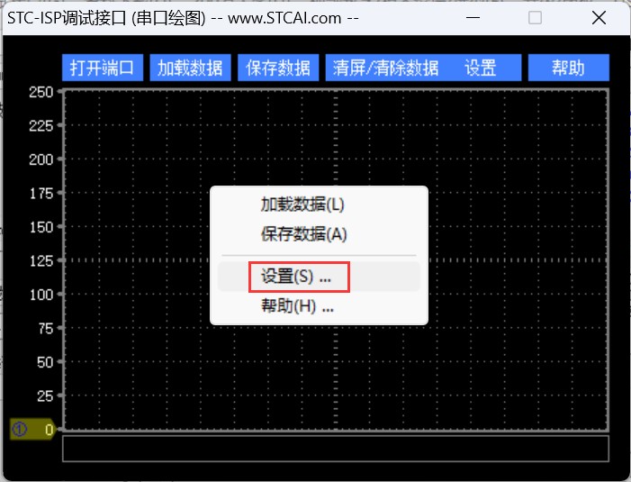

发表于 2024-4-26 15:32:27 | 显示全部楼层
先通过右键的设置菜单打开,后续找出问题进行修复

发表于 2024-4-26 21:03:53 | 显示全部楼层
“设置”按钮和“复位”按钮重叠了
