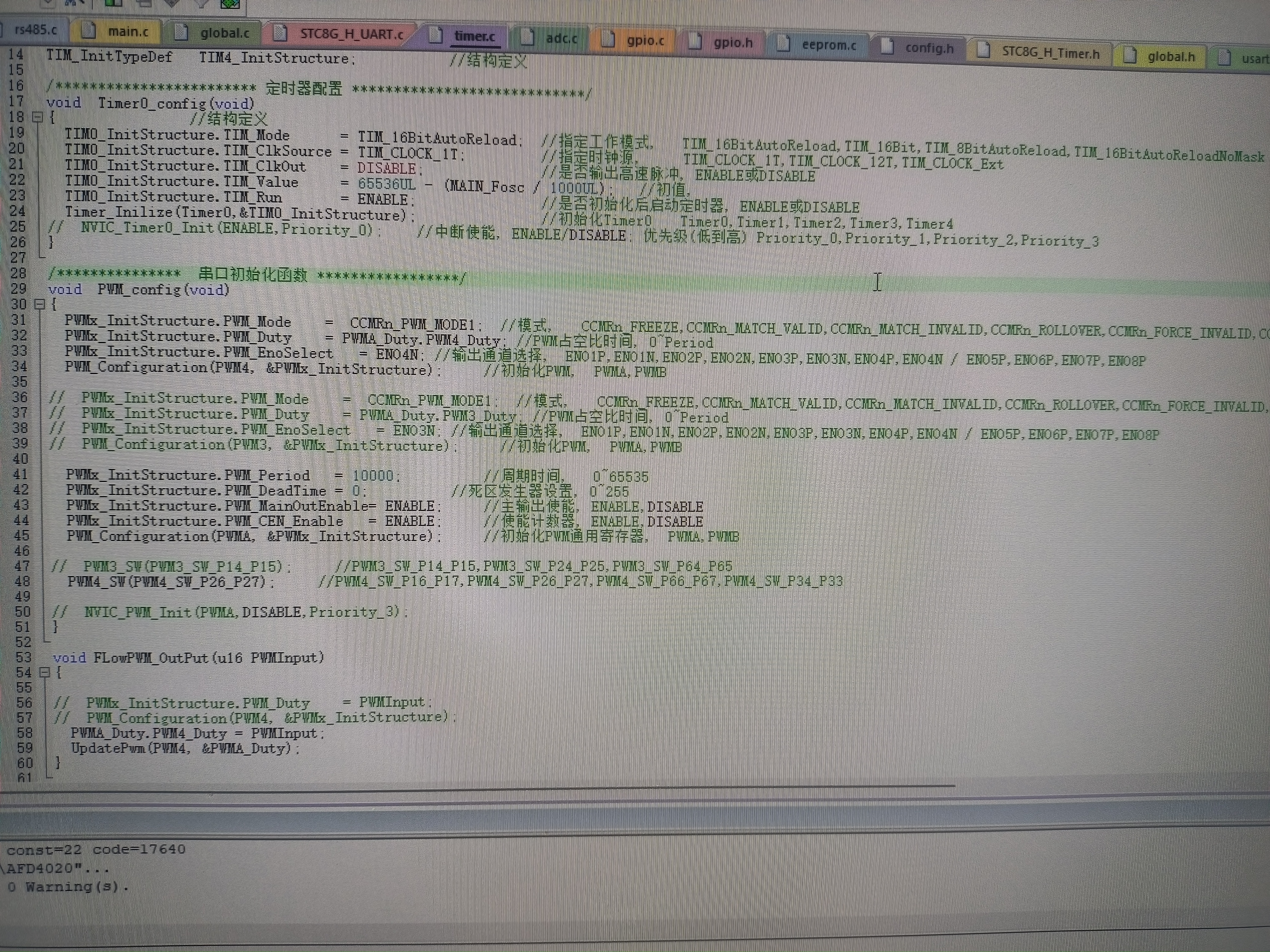

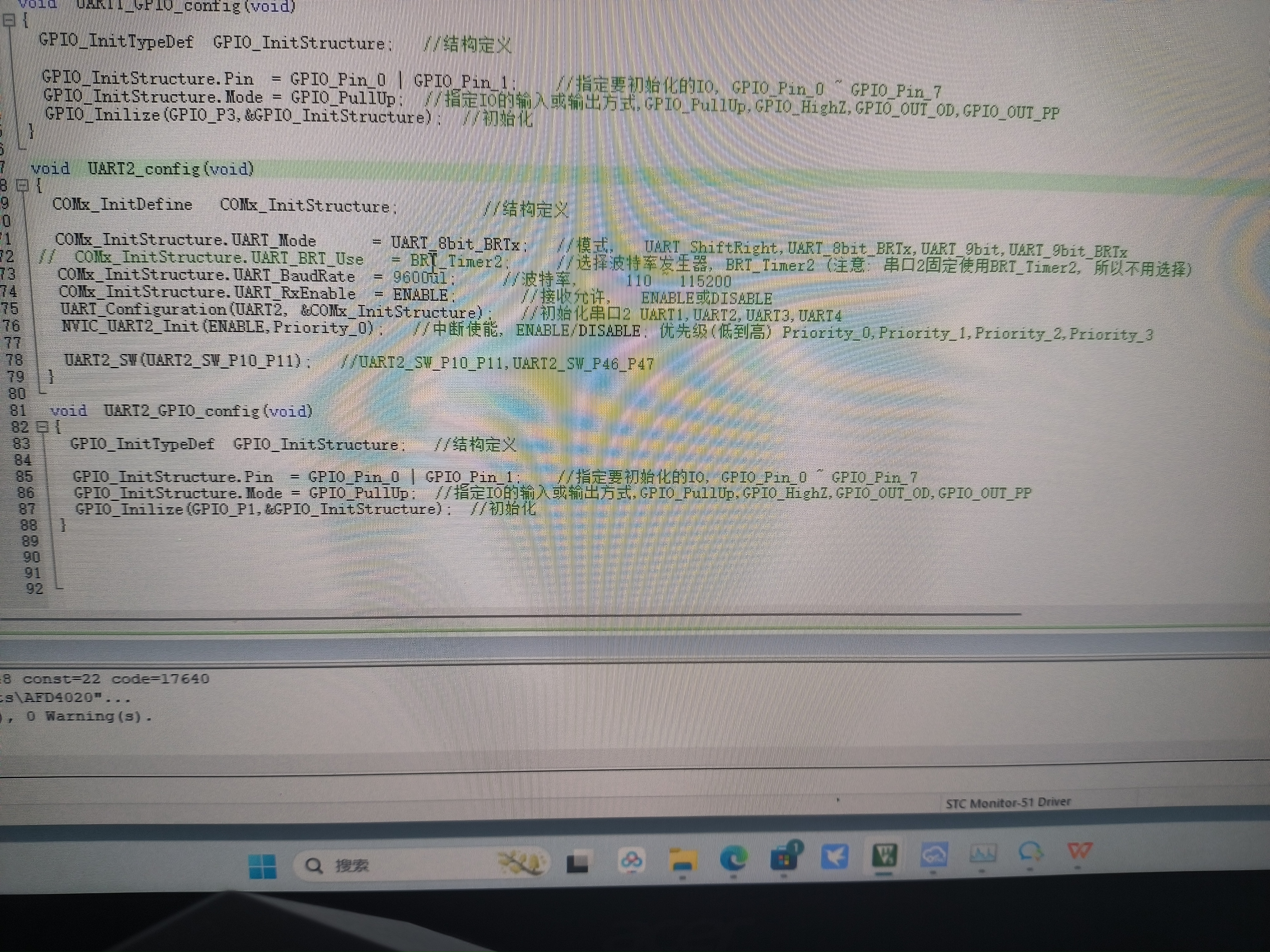

串口通信用的是串口二,modbus协议,要不断的收发,然后pwm4输出,当建立通信连接时,pwm输出跟着通信的频率上下跳动,当通信断开之后,pwm就不会跳动很稳定的输出。

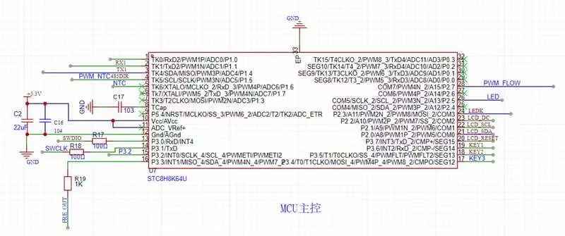

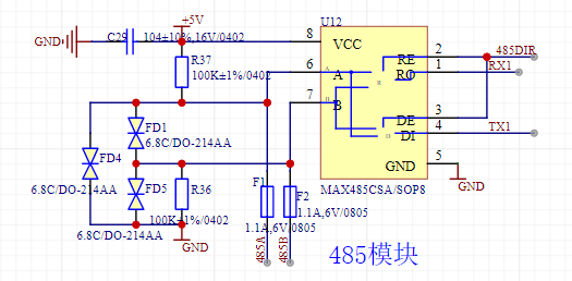

能不能将跳动情况拍下传上来看看?
方便的话将相关电路图也发出来。

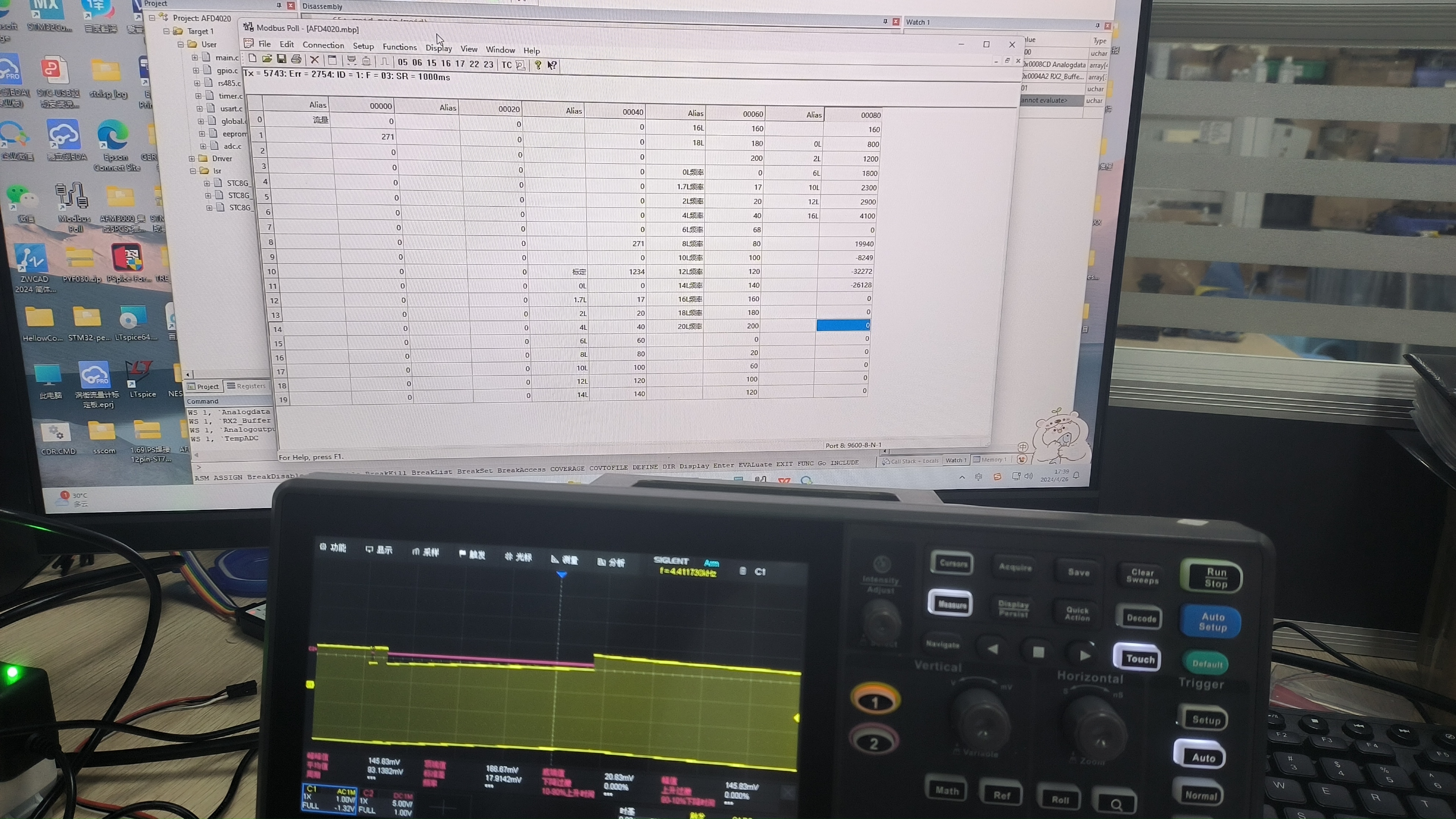

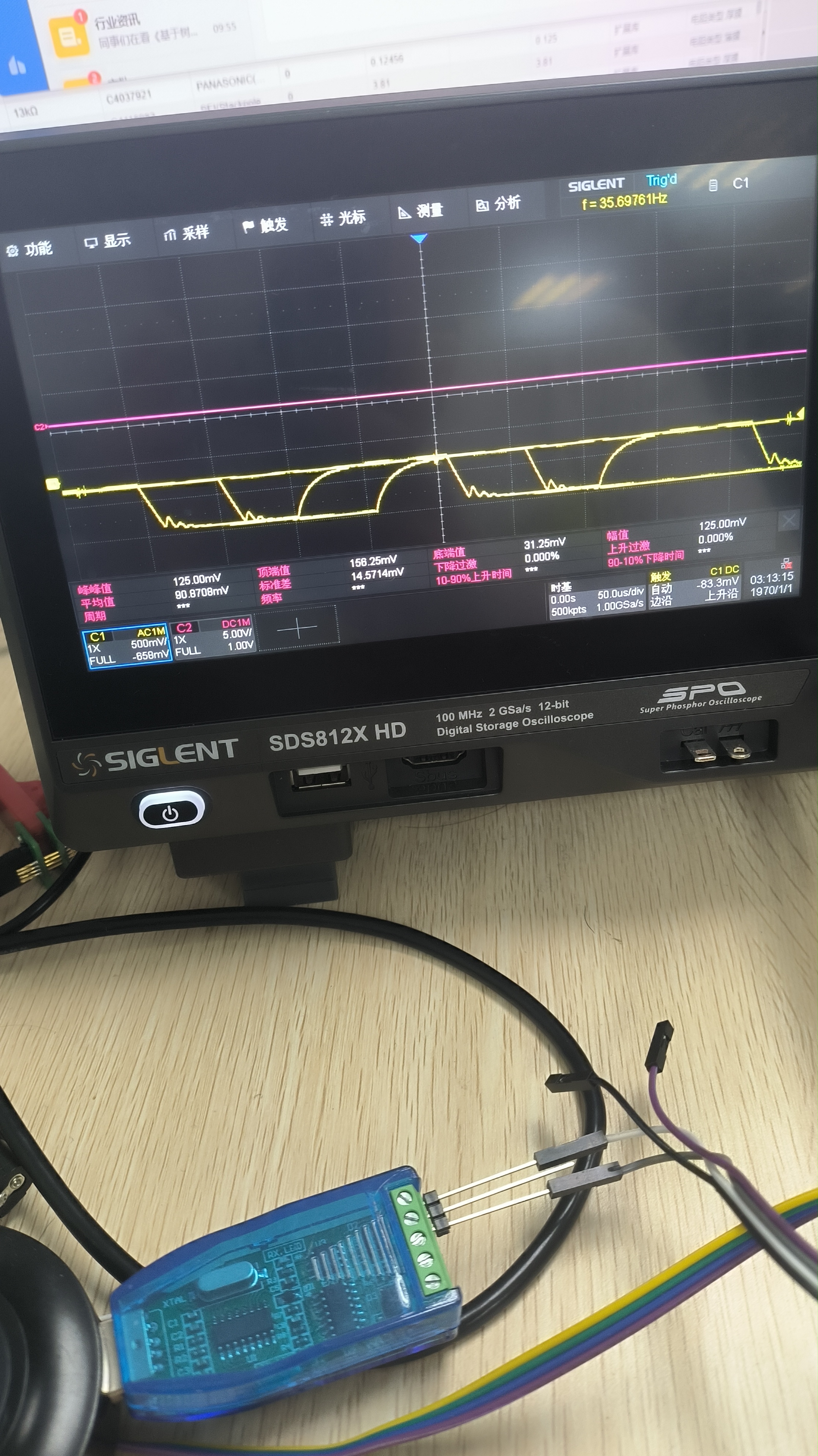

 楼主| 发表于 2024-4-26 17:32:10 来自手机 | 显示全部楼层
485每发送一次数据就算没建立连接,pwm那个引脚示波器是黄色的线,就跳一下

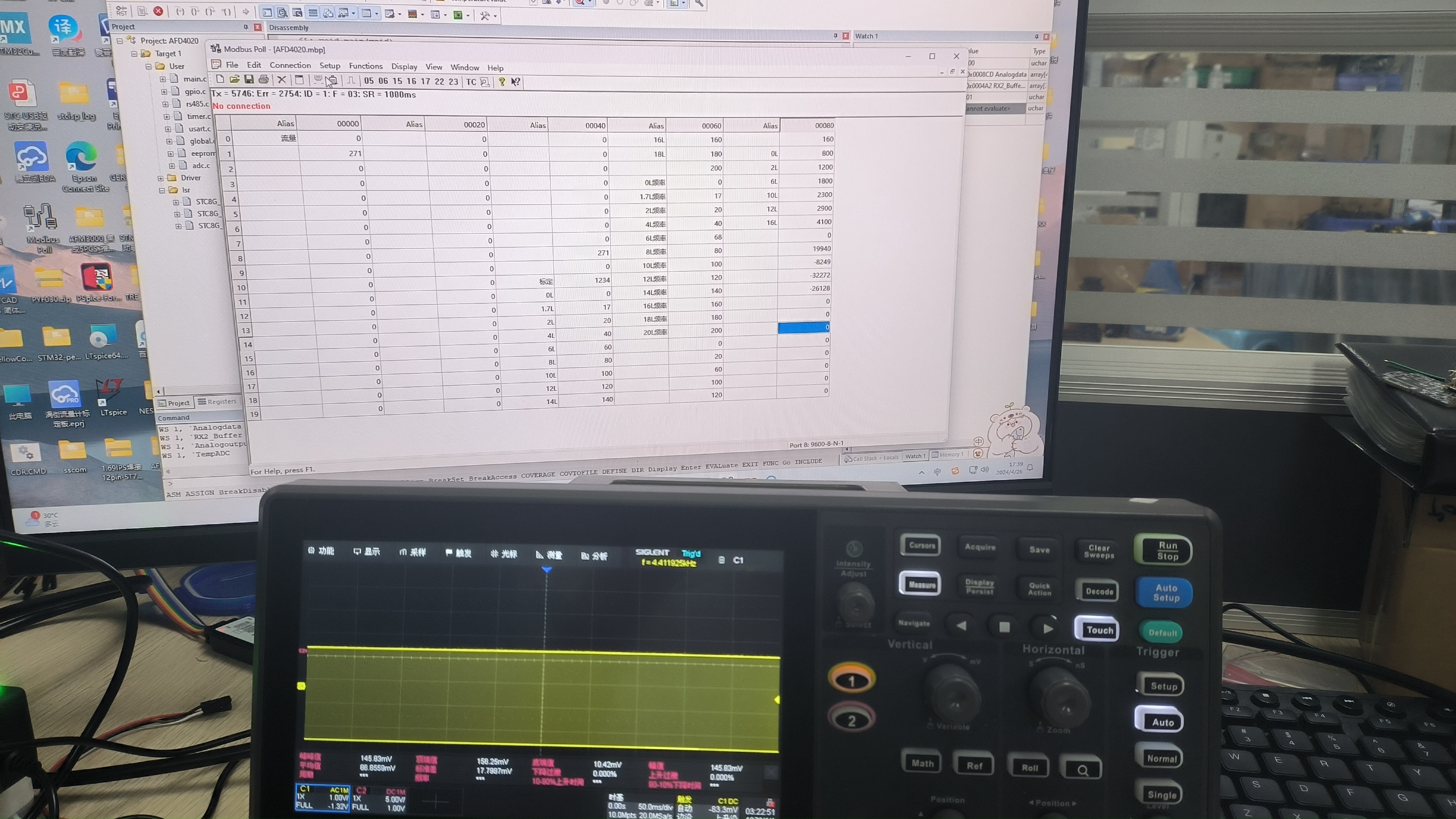

 楼主| 发表于 2024-4-26 17:45:43 来自手机 | 显示全部楼层
modbus连接上时pwm输出不稳定第一张,断开后就很稳定连接第二张
