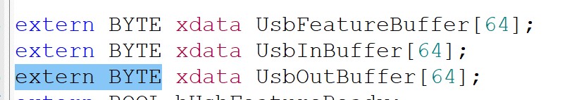

单片机驱动LED灯带,上位机一次发送超500字节数据。在USB头文件看到定义接收的BUFFER长度只有64.我自已定义个接收超长字节数的函数有没有参考例程 截图202404261152272306.jpg

这是USB内部的事,你只管处理发送和接收即可。

USB FIFO上限是64字节,使用USB库文件,超过64字节的数据进行分包收发。
可使用 USB_SendData 函数发送:
  1. USB_SendData(tmp,500);  //发送数据缓冲区,长度
接收可通过 bUsbOutReady 标志位判断,然后将收到的数据从 UsbOutBuffer 缓冲区读取,长度为 OutNumber:
  1.         if (bUsbOutReady)
  2.         {
  3.             USB_SendData(UsbOutBuffer,OutNumber);  //发送数据缓冲区,长度
  4.             usb_OUT_done();    //接收应答(固定格式)
  5.         }
