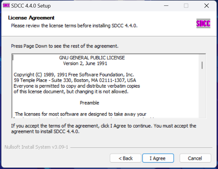

1:安装sdcc
SDCC(small device c compiler 微控制器C编译器)是由Sandeep Dutta设计的用于8位微控制器的免费开源,可重定向,优化的标准(ISO C90,ISO C99,ISO C11)C编译工具。当前版本可编译英特尔MCS51架构微处理器(8031,8032,8051,8052等等)、Dallas 的DS80C390以及它的一些变种,飞思卡尔(原先的摩托罗拉)的HC08系列(hc08, s08)以及Zilog的基于Z80的MCUs (Z80, Z180, gbz80, Rabbit 2000/3000, Rabbit 3000A)和Toshiba TLCS90系列, Zilog的Z80模式的eZ80,STMicroelectronics的STM8。SDCC它可以重定向到其它的微控制器,对Microchip PIC系列和 Padauk PDK15系列的支持正在开发中。编译器的全部源码都是在GPL开源协议下发布。SDCC使用ASXXXX和ASLINK的改良版本,它们是开源、可重定向汇编器和链接器。
除了针对特定MCU的优化外,SDCC也做了许多标准优化例如:
全局子表达式消除
循环优化
const
复制传播
死代码消除
jumps table for switch statements
  - 点击进入sdcc官网下载安装文件
  * 安装完成后记住sdcc的安装目录,稍后一会会用到

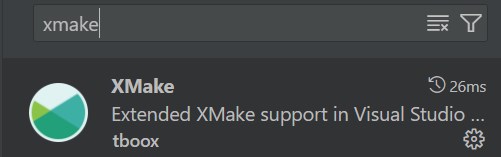

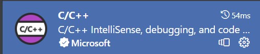

- 安装扩展如下

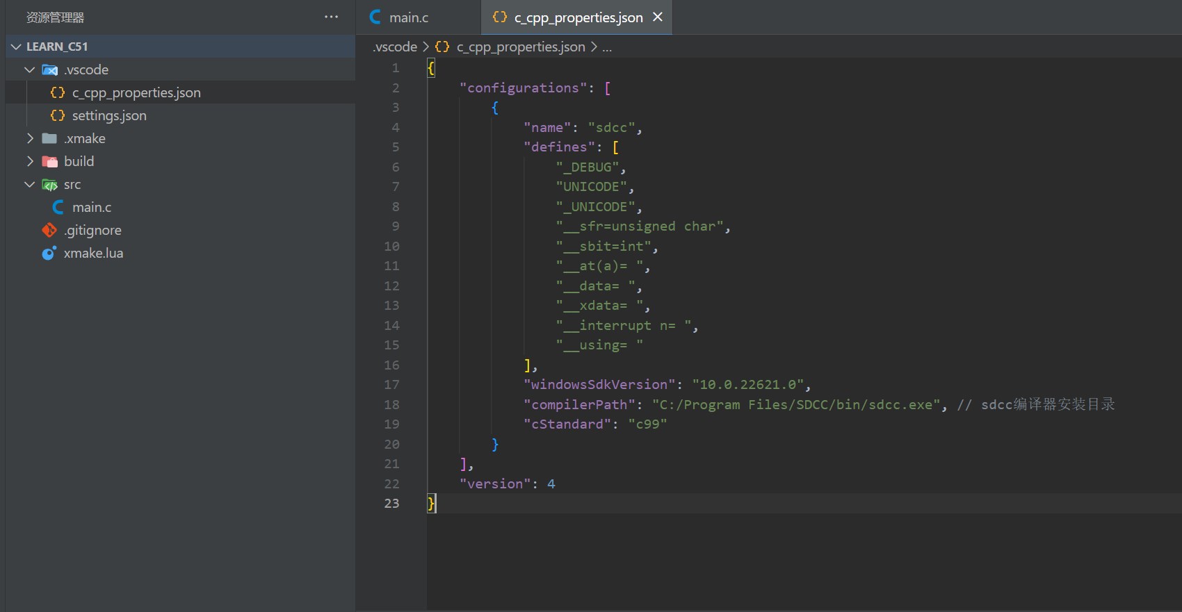

  - 新建文件 .vscode/c_cpp_properties.json 写入如下配置
  1. {
  2.     "configurations": [
  3.         {
  4.             "name": "sdcc",
  5.             "defines": [
  6.                 "_DEBUG",
  7.                 "UNICODE",
  8.                 "_UNICODE",
  9.                 "__sfr=unsigned char",
  10.                 "__sbit=int",
  11.                 "__at(a)= ",
  12.                 "__data= ",
  13.                 "__xdata= ",
  14.                 "__interrupt n= ",
  15.                 "__using= "
  16.             ],
  17.             "windowsSdkVersion": "10.0.22621.0",
  18.             "compilerPath": "C:/Program Files/SDCC/bin/sdcc.exe", // sdcc编译器安装目录
  19.             "cStandard": "c99"
  20.         }
  21.     ],
  22.     "version": 4
  23. }

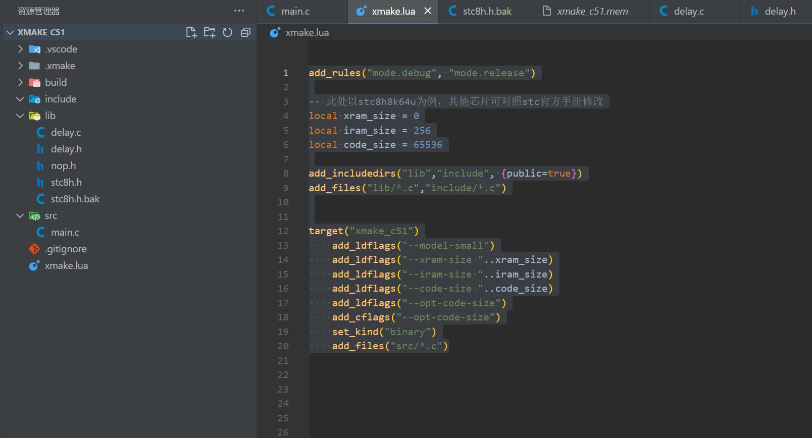

补充,关于引用头文件以及编译器参数写法
此处以stc8h8k64u单片机为例
我的项目结构以及xmake.lua配置为
这个配置参数可作为51单片机开发模板使
  1. add_rules("mode.debug", "mode.release")
  2. -- 此处以stc8h8k64u为例,其他芯片可对照stc官方手册修改
  3. local xram_size = 0
  4. local iram_size = 256
  5. local code_size = 65536
  6. add_includedirs("lib","include", {public=true})
  7. add_files("lib/*.c","include/*.c")
  8. target("xmake_c51")
  9.     add_ldflags("--model-small")
  10.     add_ldflags("--xram-size "..xram_size)
  11.     add_ldflags("--iram-size "..iram_size)
  12.     add_ldflags("--code-size "..code_size)
  13.     add_ldflags("--opt-code-size")
  14.     add_cflags("--opt-code-size")
  15.     set_kind("binary")
  16.     add_files("src/*.c")
配置完成之后便可以使用 xmake 命令进行编译,编译产物为 bin 格式,可使用stc-isp软件直接烧录至单片机中。

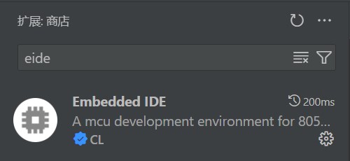

免折腾方案
vscode安装eide扩展,亦可以进行正常开发,且其支持的扩展功能也挺多
