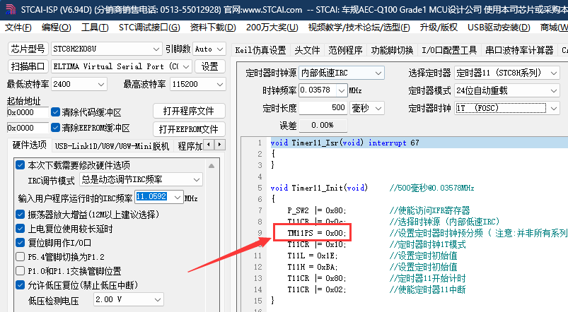

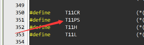

STCAI-ISP(V6.94D)定时器计算器T11预分频定时器名称和官方头文件不一致,是否是个小bug?
STC8H头文件中是T11PS,生成的代码里面是TM11PS

意思说其中一个要自己改
生成的代码要稍微改一下,去掉那个“M”就能正常编译通过了  详情 回复 发表于 2024-4-26 22:11
