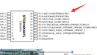

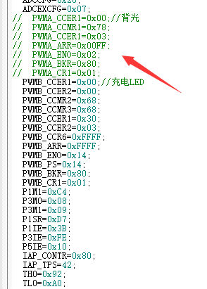

我想要P11脚输出pwm
经过两天的调试死活输出不了波形,帮忙看下到底哪配置的不对

发表于 2024-4-26 09:10:37 | 显示全部楼层
手册上看P1.0和 P1.1应该只能作为PWMA输出的引脚使用,看PWMB_PS引脚的配置就知道了和P1.0和P1.1对不上,另外还要注意PWMB_CCER1 和 PWMB_CCER2中的通道选择
PWMB的输出不在P1.0 P1.1,那是PWMA的输出。  详情 回复 发表于 2024-4-26 10:37

发表于 2024-4-26 10:04:45 | 显示全部楼层
对照例子看看PWM1相关的寄存器是否都设置了,从你的截图里面至少没看到PWMA_CCR1H/PWMA_CCR1L(占空比)寄存器的设置。

发表于 2024-4-26 10:37:13 | 显示全部楼层
遥指*** 发表于 2024-4-26 09:10
手册上看P1.0和 P1.1应该只能作为PWMA输出的引脚使用,看PWMB_PS引脚的配置就知道了和P1.0和P1.1对不上,另 ...
