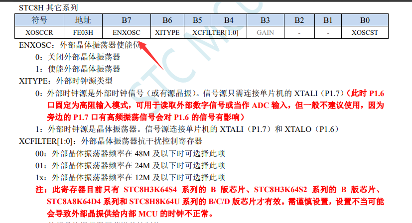

看了这贴我开启抗干扰时钟就不走了,关了就走

stc8h4k64TL在使用外部32k晶振是这一位置一就不走时了
那是外部高速晶振的使能位,外部32K晶振使能是在这个寄存器:
