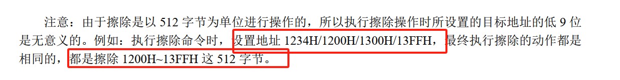

eeprom每个字节原始值都是ff8个位都是1,可以把某些位写成0,从而形成数据,但是只能从1写成0不能从0写成1,
擦除是按扇区擦除的,地址的低9个二进制位没有意义。

发表于 2025-2-6 08:48:29 | 显示全部楼层
擦除时地址范围内的512个字节全部擦除。地址是擦除页内的任何地址都可以。
