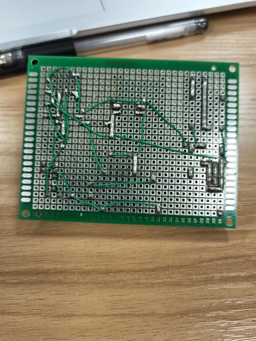

这个面包板上的导线叫什么名,什么型号,有知道的吗?

就是叫跳线, 焊接线, 导线, 可以是 22AWG, 24AWG型号。

跳线、电子线一类的都大差不差,粗细用awg标明,数字越大线越细

飞线。
某搜“高温 飞线”,就可以找到。
一定要买高温的,我2008年买了一卷高温的,经常焊洞洞板验证各种电路程序,竟然用到现在。比如那个“老梁示波器”刚开始就是用洞洞板先验证再打板的。
