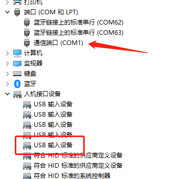

识别COMM
识别COMM
如图,使用STC8H8K64U系列,CPU连接电脑后出来的设备是一个USB输入设备,是否可以变它变成同上面箭头那样的COM口呢?或者可以通过修改参数设定吗

根据不同的USB协议写出来的代码,在STC8H8K64U中运行后在电脑中会被识别成不同的USB设备。
如果是在人机接口设备中显示USB输入设备,则USB走的是USB-HID协议
如果想设备被识别为端口中的COM口,则需要走的是USB-CDC串口协议
可参考下面链接STC32虚拟示波器USB-CDC送电脑程序
https://www.stcai.com/filedownload/612164

就是 STC8H8K64U/STC32G12K128 等 USB 型 MCU 要运行对应的 USB 程序,如 USB-CDC 程序,USB-HID 程序
