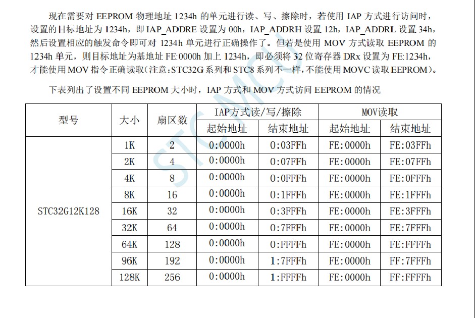

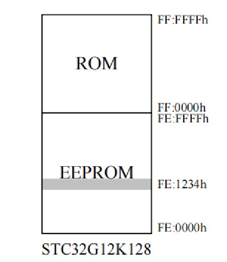

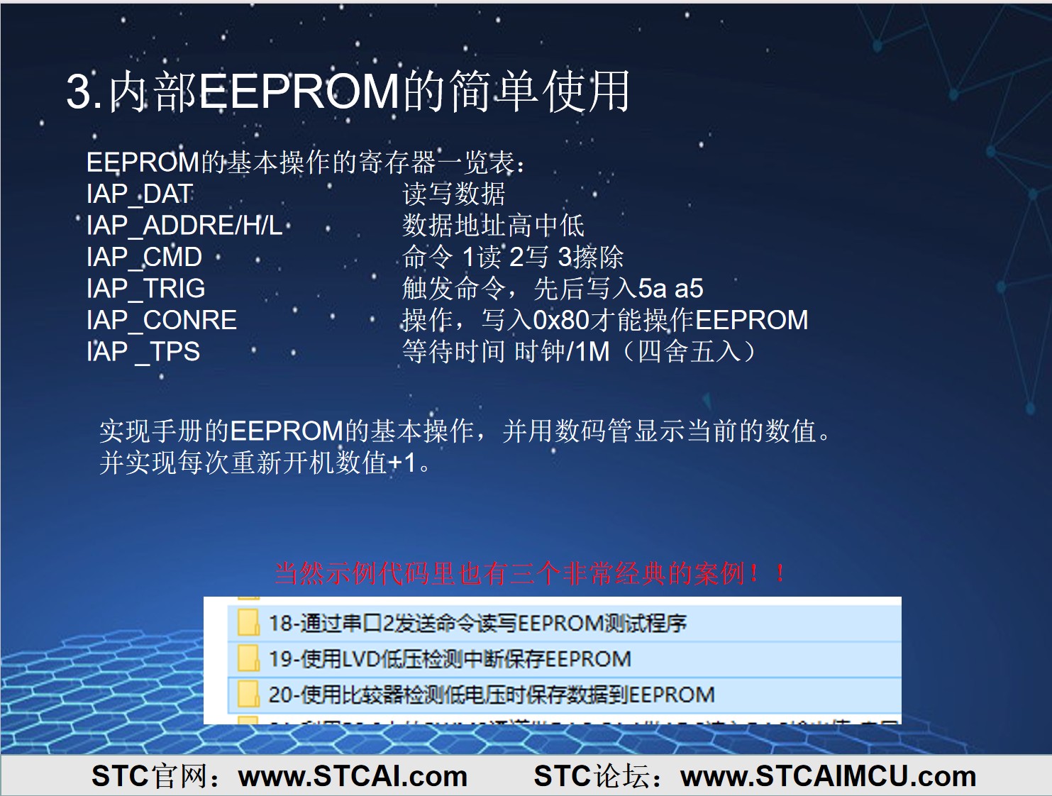

第二十五课 Flash模拟EEPROM
EEPROM的特点是可以随机访问和修改任何一个字节。
Flash属于广义的EEPROM,因为它也是电擦除的ROM。但是为了区别于一般的按字节为单位的擦写的EEPROM,我们都叫它Flash。FLASH如果数据不为0XFF,需要擦除之后才能写入
通常,单片机里的Flash都用于存放运行代码,在运行过程中不能改;EEPROM是用来保存用户数据,运行过程中可以改变,比如我们在程序运行中需要保存密码等参数,就需要存在EEPROM里。
IAP(全称 In Application Programming,即应用编程),和 ISP (全称 In System Programming,即系统编程)可将内部的Flash用于EEPROM,但每次擦除是512kb  一个扇区。
不操作EEPROM时要禁止访问EEPROM  保证数据安全
void DisableEEPROM(void)
    IAP_CONTR = 0;          //关闭 IAP 功能
    IAP_CMD = 0;            //清除命令寄存器
    IAP_TRIG = 0;           //清除触发寄存器
    IAP_ADDRE = 0xff;       //将地址设置到非 IAP 区域
    IAP_ADDRH = 0xff;       //将地址设置到非 IAP 区域
    IAP_ADDRL = 0xff;
读数据  32位地址 再通过5a和a5触发
char EEPROM_read_n(u32 EE_address)
        char dat;
    EA = 0;     //禁止中断
    IAP_CONTR = 0x80; //使能 IAP
    IAP_TPS = Tip_Delay; //设置擦除等待参数 24MHz
    IAP_CMD = 1;  //设置 IAP 读命令
        IAP_ADDRE = (u8)(EE_address >> 16); //送地址高字节(地址需要改变时才需重新送地址)
        IAP_ADDRH = (u8)(EE_address >> 8);  //送地址中字节(地址需要改变时才需重新送地址)
        IAP_ADDRL = (u8)EE_address;         //送地址低字节(地址需要改变时才需重新送地址)
        IAP_TRIG = 0x5a; //写触发命令(0x5a)
        IAP_TRIG = 0xa5; //写触发命令(0xa5)
        _nop_();   //由于STC32G是多级流水线的指令系统,触发命令后建议加4个NOP,保证IAP_DATA的数据完成准备
        _nop_();
        _nop_();
        _nop_();
        dat = IAP_DATA; //读 IAP 数据
    DisableEEPROM();
    EA = 1;     //重新允许中断
        return dat;

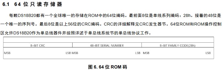

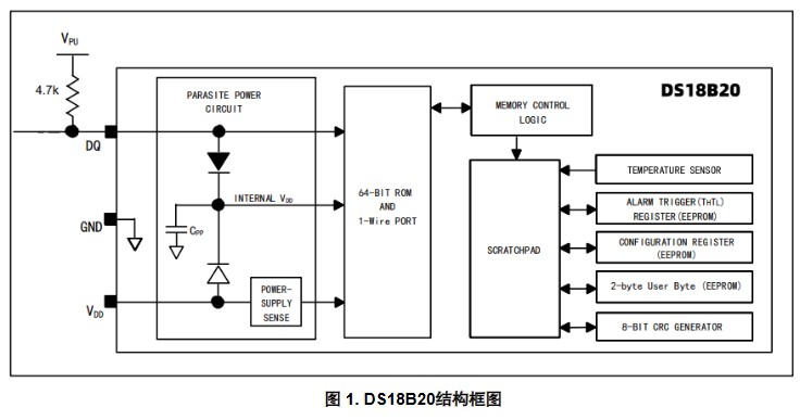

第二十六课 DS18b20温度读取
单总线连接模式,需要上拉,对于DS18b20,需要接若上拉电阻 4.7kΩ
DS18B20的核心功能是它的直接数字温度传感器。温度传感器的精度为用户可编程的9,10,11或12位。温度分辨率分别为0.5℃、0.25℃、0.125℃和0.0625℃。芯片在上电状态下默认的精度为12位。
使用时操作步骤

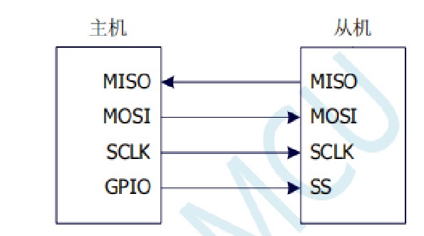

SPI是串行外设接口(Serial Peripheral Interface)的缩写。SPI是一种高速的,全双工,同步的通信总线,并且在芯片的管脚上只占用四根线,节约了芯片的管脚,同时为PCB的布局上节省空间,提供方便,正是出于这种简单易用的特性,现在越来越多的芯片集成了这种通信协议。
SPI总线包括4条逻辑线,定义如下:
●MISO:Master input slave output 主机输入,从机输出(数据来自从机);
●MOSI:Master output slave input 主机输出,从机输入(数据来自主机);
●SCLK :Serial Clock 串行时钟信号,由主机产生发送给从机;
●SS:Slave Select 片选信号,由主机发送,以控制与哪个从机通信,通常是低电平有效信号。
传送数据依靠clock引脚改变引脚电压,提前将0或者1 高低电平写入MOSI或者MISO,通过改变SCLK电平,产生上升沿或者下降沿就可以传输数据给从机或者主机

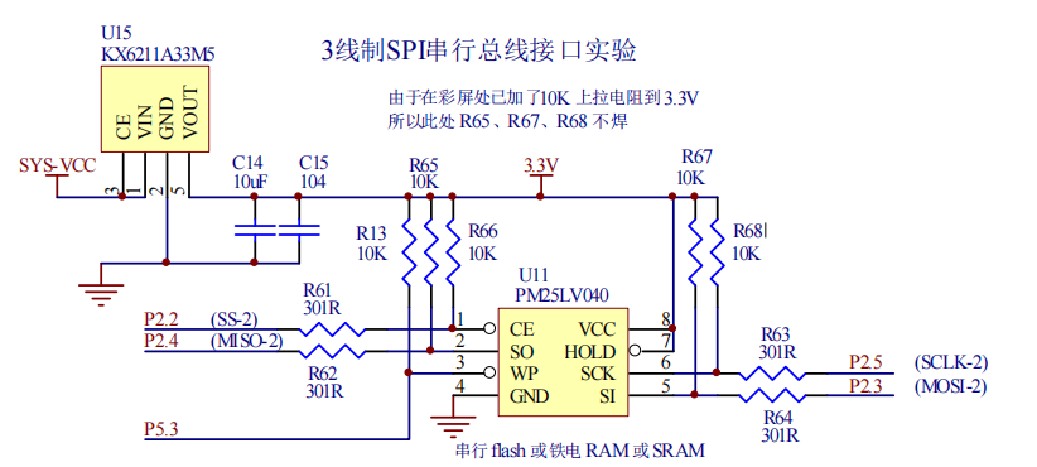

#define CS                 P22
#define MISO        P24
#define WP                P53
#define MOSI        P23
#define SCLK        P25
void SPI_Init(void)                                //初始化
        CS           = 1;                                        //不选中该器件
        MISO  = 1;                                        //
        WP          = 1;
        MOSI  = 1;
        SCLK  = 0;                                        //spi模式0,sclk初始化为低电平

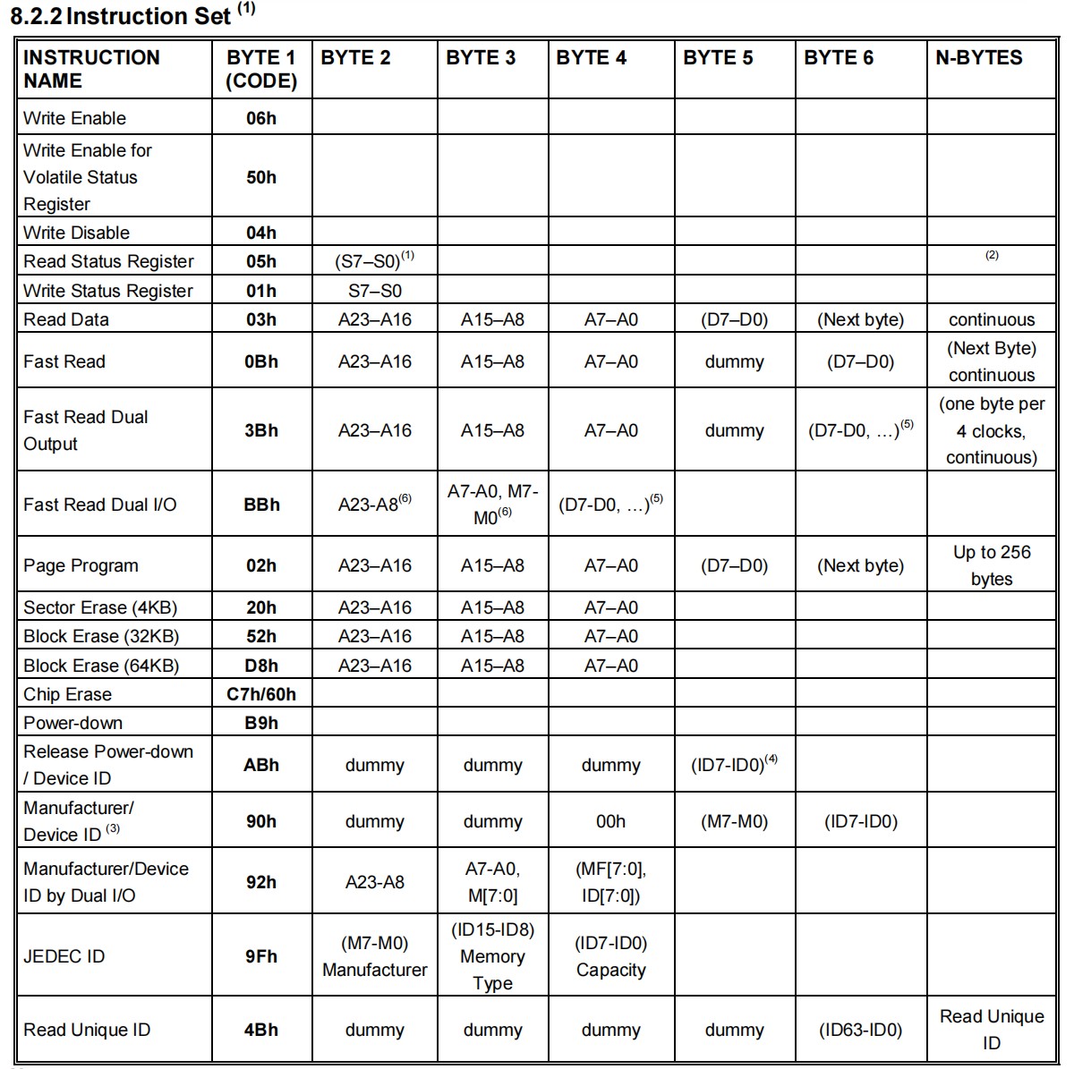

写使能               26h
写失能               04h
读取状态寄存器  05h
写入状态寄存器  01h
读取数据            03h
快速读取            0Bh
双输出快速读取  3Bh
页编程               02h
扇区擦除            20h
32KB块擦除        52h

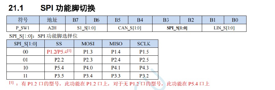

第二十八课 硬件SPI读写Flash芯片

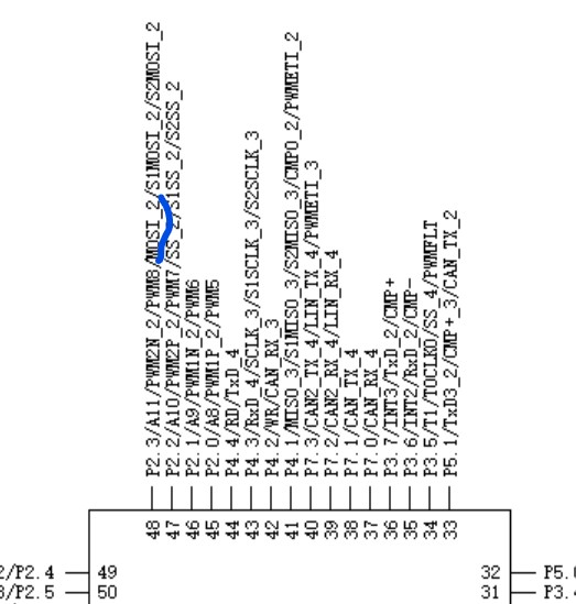

Flash芯片外接至P2.3和P2.5两个引脚
这两个引脚可以复用位P2.3 MOSI_2 和P2.5 SCLK_2。

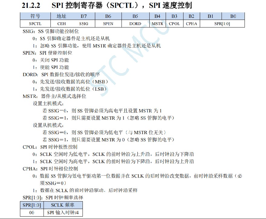

                P_SW1 &= 0XF3;                //1111 0011                引脚选择
                P_SW1 |= 0X04;                //0000 0100
                SPCTL = 0X90;                //模式配置 SSIG = 1   MSTR = 1 设置主机模式
                SPCTL |= 0X40;      //CPOL = 1
                SCLK = 0;                        //y引脚初始化
                SPIF = 1;                        //清空标志位
                WCOL = 1;

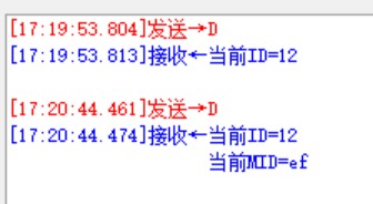

当发送90时
SPI_WriteByte(0X90);                //写入读取id命令
SPI_WriteByte(0X00);                //写入空命令
MID = SPI_ReadByte();                //读取命令
会首先返回制造商id即MID  EF
随后会发送ID 设备ID          12

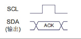

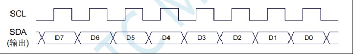

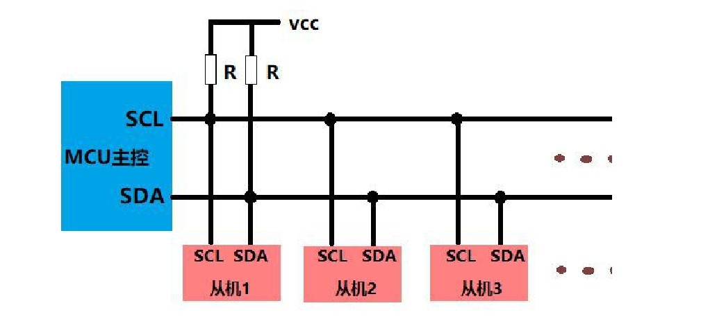

第三十课 软件模拟IIC
IIC总线简单来说就是一根线来控制时钟(SCL)和一个线来发送数据(SDA)。两个线按照一定的传输协议来进行传输数据。由于只有一根线来读写数据,也就意味着同一时间只能有一个发送设备。可以通过地址操作控制与那个iic设备进行通讯。

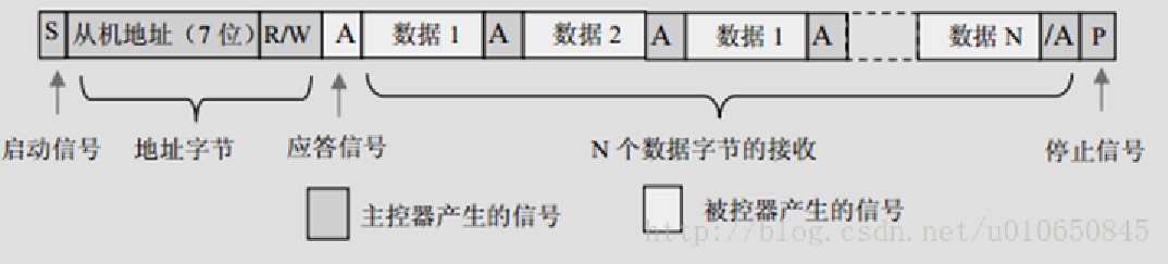

iic的两条通讯线都需要通过上拉电阻,使空闲电位处于高电位。
主机发送数据的信号控制模式
首先主设备给总线发送起始信号,和从机地址,随后从机应答,主机发送数据,从机应答。。。最后发送停止信号
主设备发送起始信号和从机地址,随后从机应答,并传送数据,主机应答,从机再次发送数据,。。。。最后是停止信号

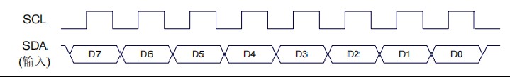

6.发送一个字节
void IIC_SENDBYTE(u8 dat)        //发送一个字节
        u8 i=8;
        do
                if( dat& 0x80 )
                        SDA        = 1;
                else
                        SDA        = 0;
                IIC_DELAY();
                dat<<=1;
                SCL = 1;
                IIC_DELAY();
                SCL = 0;
                IIC_DELAY();
        while(--i);
