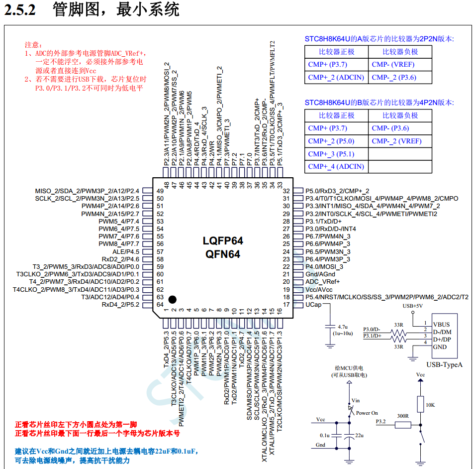

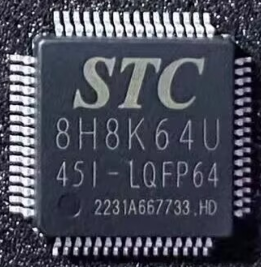

芯片是 8H8K64U 45I LQFP64,版本不知道,最下面一行字实在看不清。

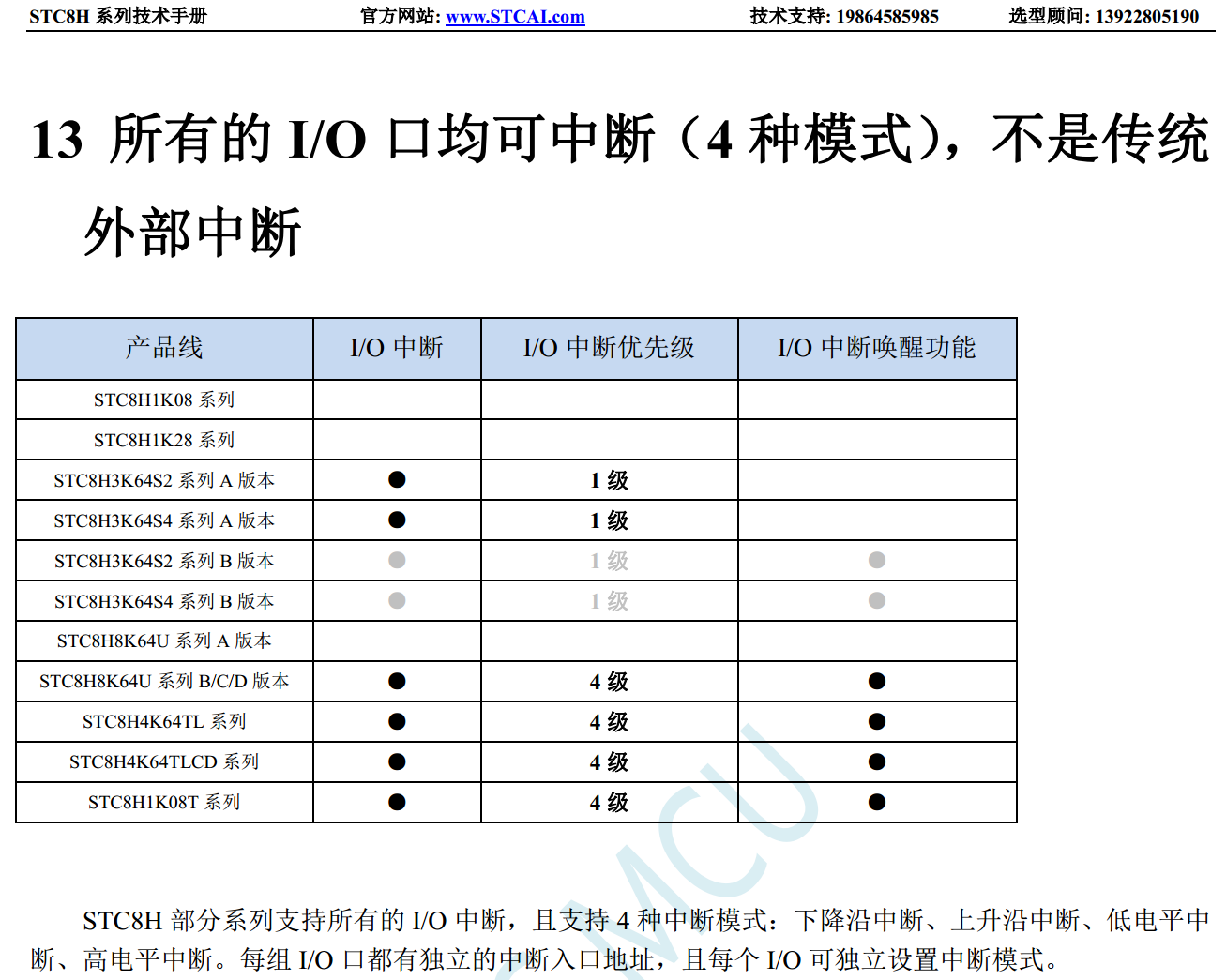

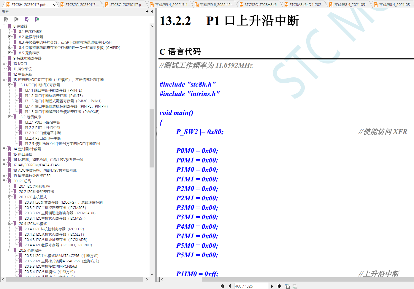

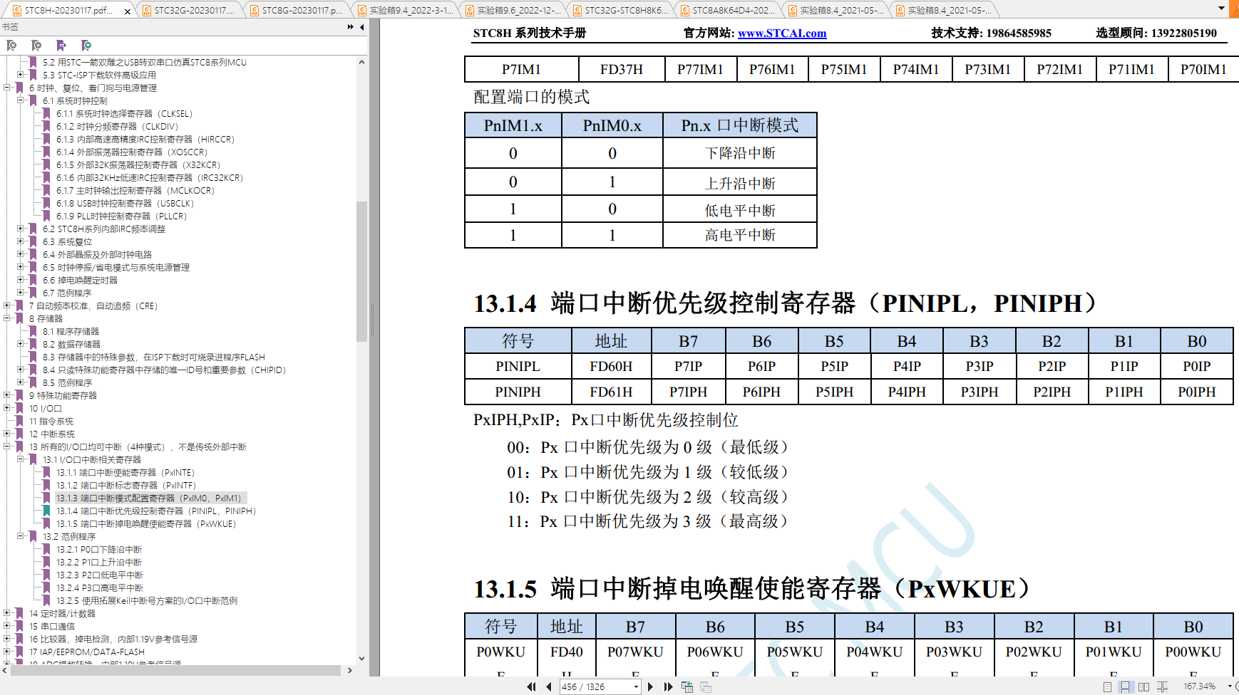

STC8H8K64U-45I-LQFP64 有 D 版本,所有的普通I/O都支持外部中断

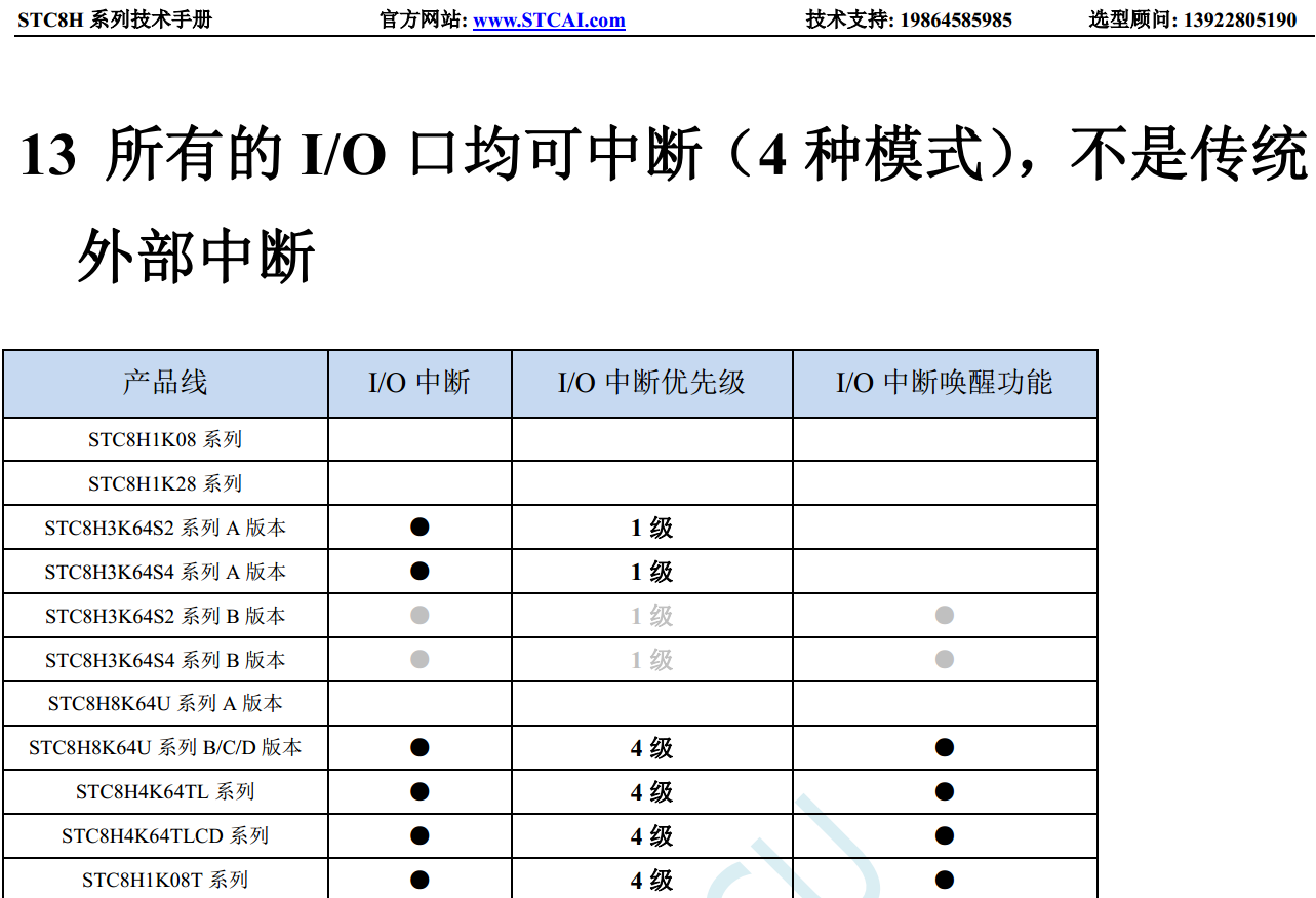

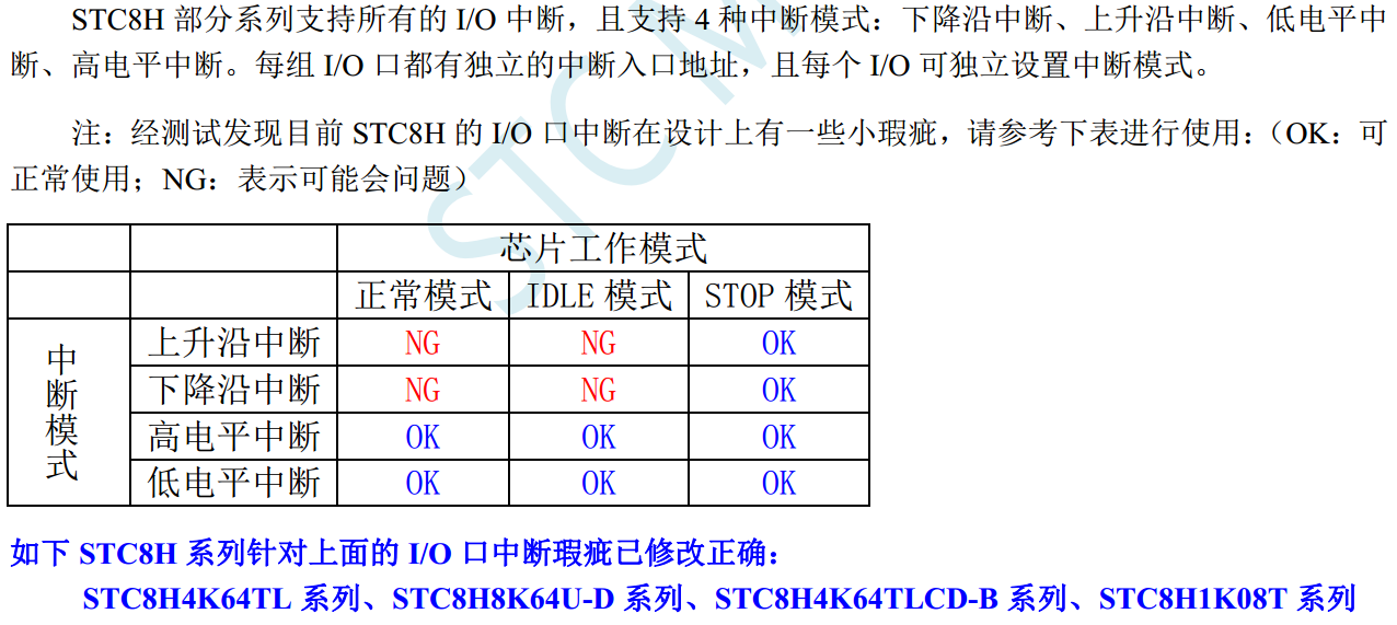

拿放大镜请年轻人仔细看了,芯片最下一行字与第二张照片一样。最后一个字是 D。
传统的外部中断0 INT0 与“普通IO口” P32具有的四种触发方式外部IO中断有哪些不同?想用P32传统的INT0
还想只要上升沿触发,并且中断次序最高(次序0,排在定时器0  次序1 的前面)应该怎么做?  谢谢

传统的外部中断0 INT0 与“普通IO口” P32具有的四种触发方式外部IO中断 都写进程序里,会乱了吗?

INT0, 如何用,已讲的很清楚,不要再有幻想
方案也提供了,正好你手头的是 完美的D版,就老老实实用

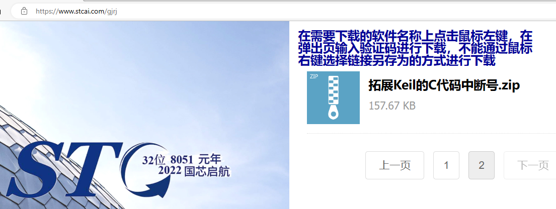

运行下下面这个程序,将KEIL对中断号的支持拓展到 0~255
工具软件-深圳国芯人工智能有限公司 (stcai.com)
