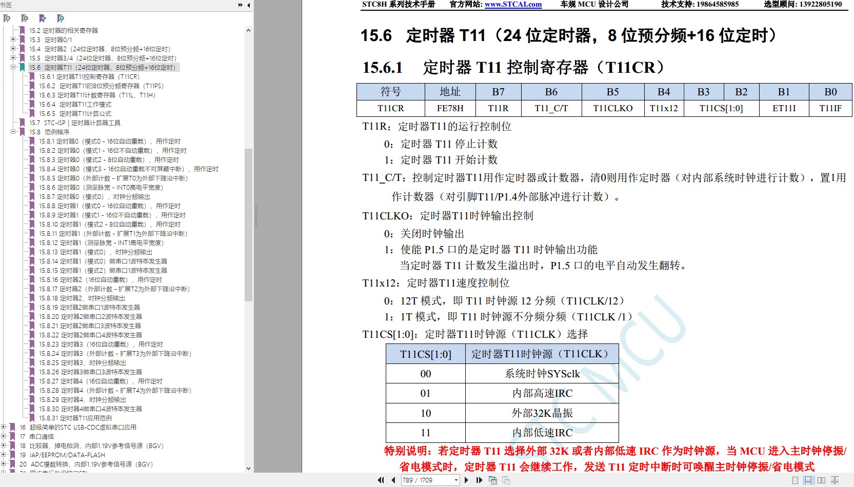

T11低功耗24位定时器, 哪些芯片有 T11, 如何使用
STC8H2K08U, STC8H2K12U, STC8H2K17U 有 T11
STC8H2K32U, 有 T11
