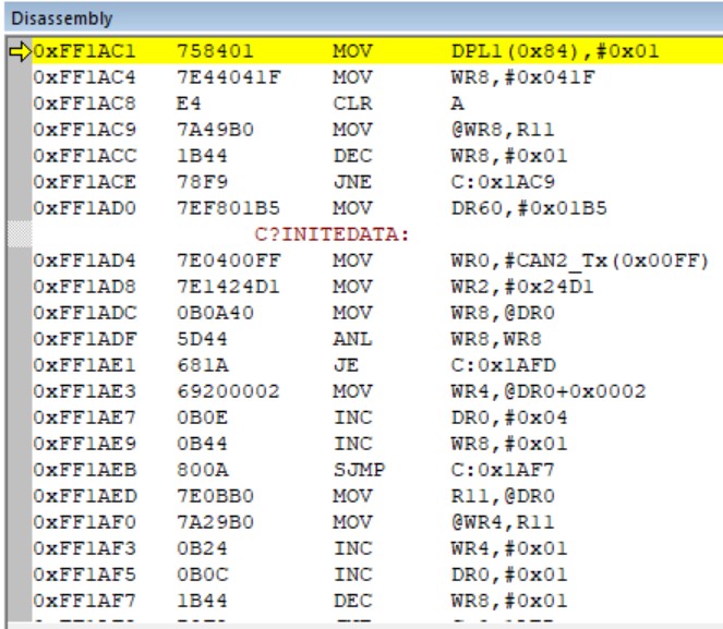

目标芯片:STC32G128K   如图:请问如何获知在MAIN前的操作代码,换而言之,类似A51的启动文件是在哪里呢?有大佬解下疑惑吗?

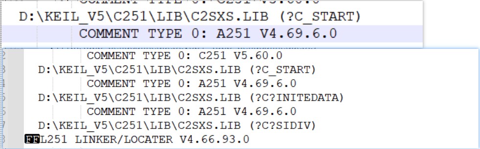

后来查看MAP地址,查看如下,默认使用了KEIL自带的库文件吗??

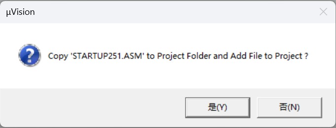

新建keil项目时会提示是否需要添加启动文件到项目里,点击“是”才会添加"STARTUP251.ASM"文件到项目里:

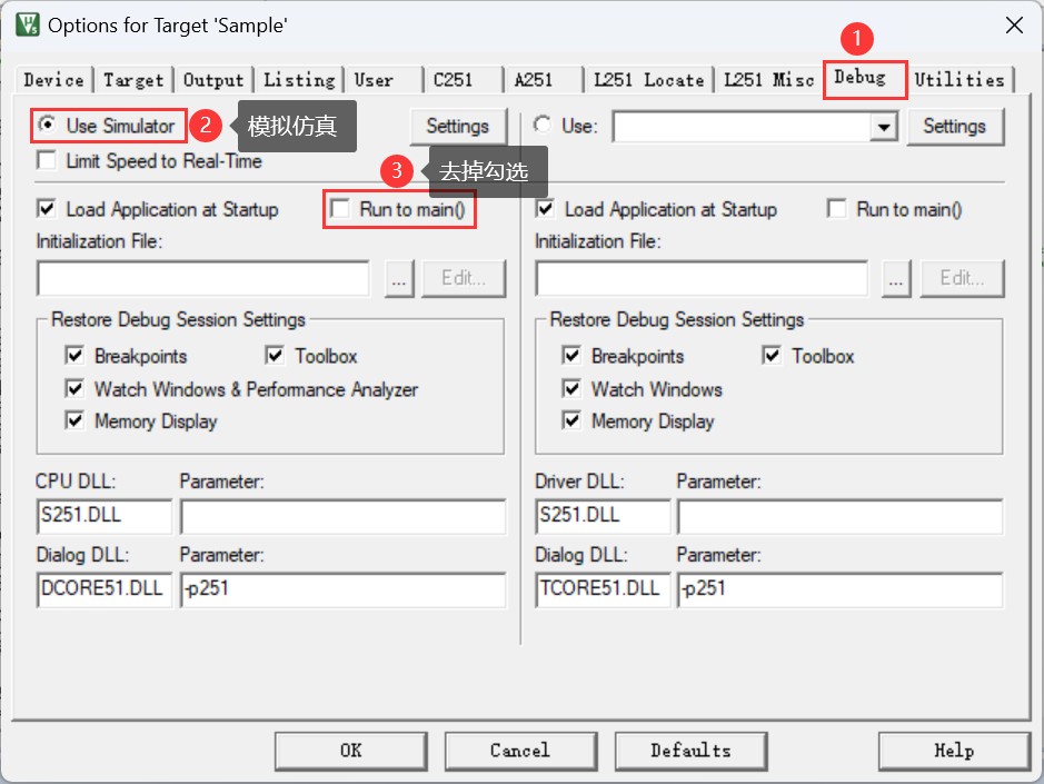

就算点击“否”不添加启动文件到项目,项目编译后也会自动产生初始化代码。通过keil的模拟仿真,在汇编窗口可以查看:

是的,因为一直用的官方DEMO直接改的,很少自己新建工程所以有这方面的疑惑。
