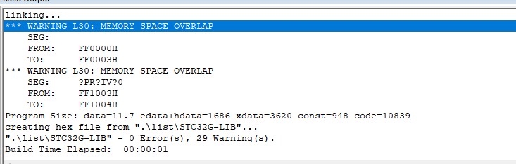

编译报这个错误,显示链接时地址冲突了,有没有大佬解释一下。C没学好

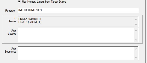

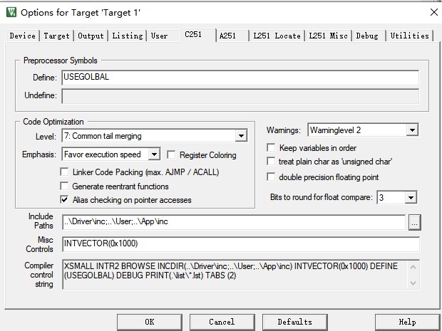

编译设置如下

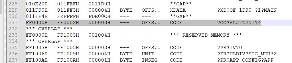

查看了一下连接的文件,应该是这里报警了。

发表于 2024-4-25 07:59:42 | 显示全部楼层
keil是不是没有和谐,超过编译限制了

发表于 2024-4-25 08:44:00 | 显示全部楼层
小*** 发表于 2024-4-25 07:59
keil是不是没有和谐,超过编译限制了
看样子还不是这个问题

发表于 2024-4-25 09:02:46 | 显示全部楼层
keil是不是没有和谐,超过编译限制了
应该不是,这个是连接时发现地址冲突复用的然后报警了吧

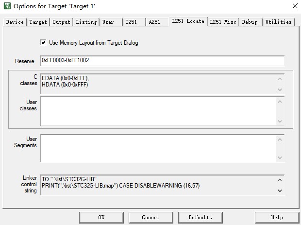

发表于 2024-4-25 09:05:30 | 显示全部楼层
设置成这样就可以避开了,自己手动调偏移地址
