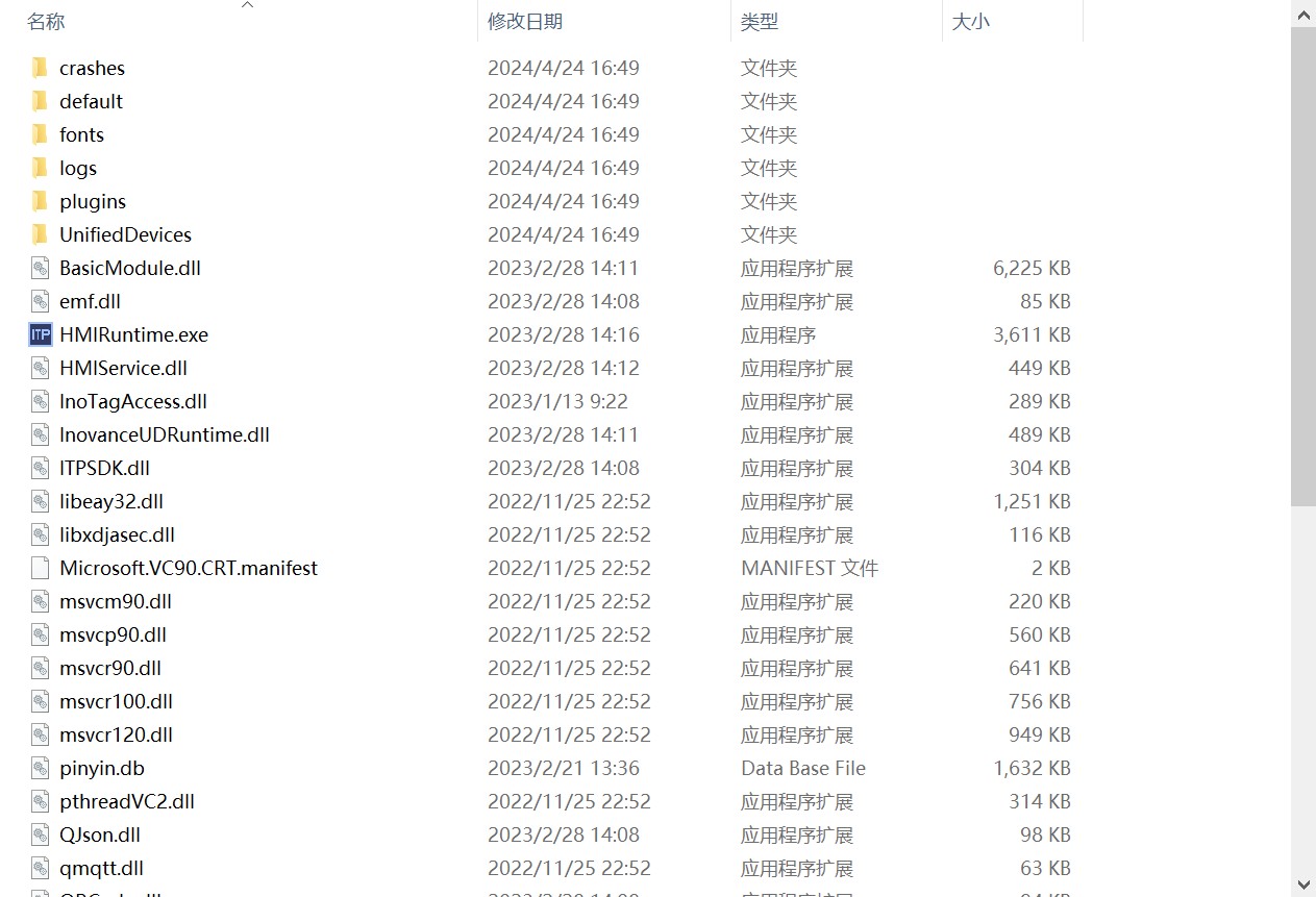

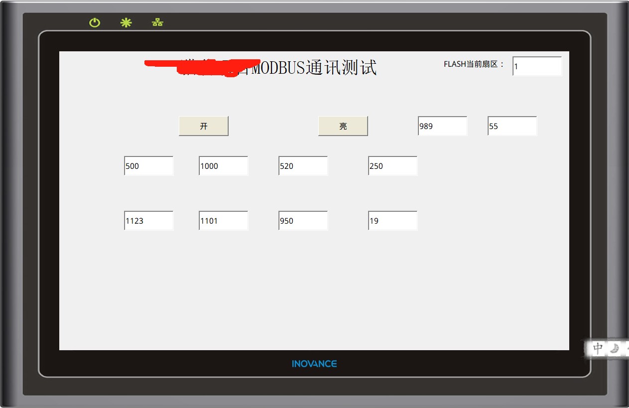

有没有那种类似于触摸屏用MODBUS RTU协议自动生成EXE可执行文件的软件。
可直接拖拽设置参数,类似汇川触摸屏  打包运行系统  功能的软件?

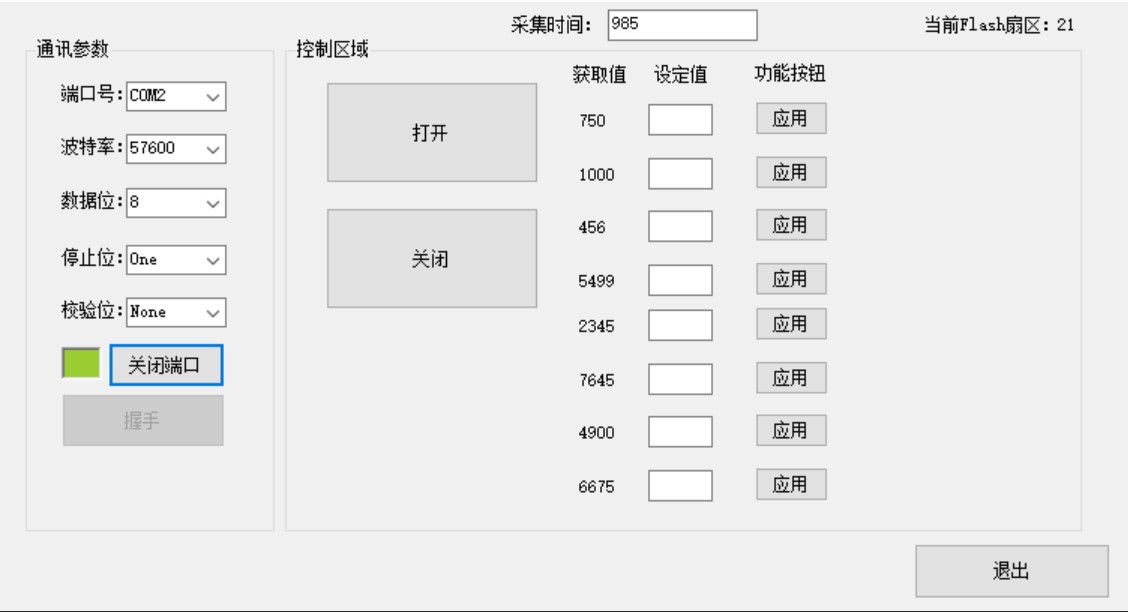

 楼主| 发表于 2024-4-25 20:52:42 | 显示全部楼层
感谢各位大佬的推荐,目前用C#完成了测试。很好用

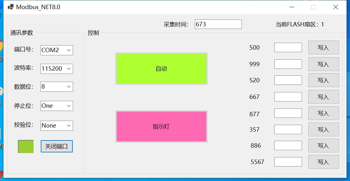

 楼主| 发表于 2024-4-26 10:42:41 | 显示全部楼层
用了.NET8版本的,重新整理了一下。
利用内部FLASH循环读写。
这样一来就可以代替PLC+HMI实现一些小制作。
