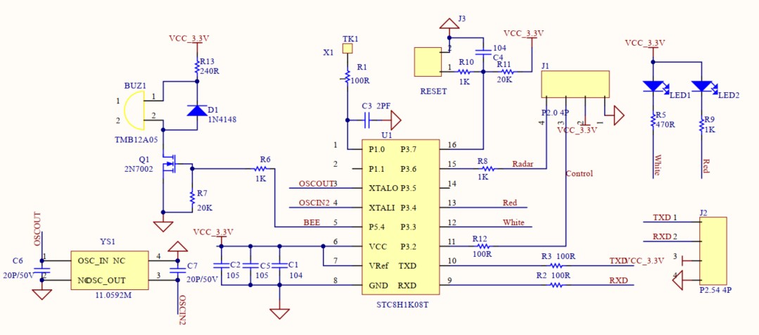

求助:STC8H1K08T触摸进不了中断函数,按键值通过串口输出永远是0X6e6e。不知道是哪些设置错误了,还是我硬件设计有问题。请大佬指点。程序见附件

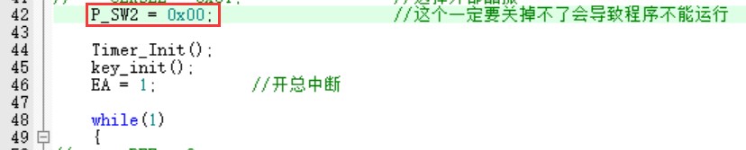

触摸按键寄存器是扩展寄存器,你把扩展寄存器访问使能关闭了,后续对触摸按键功能配置的代码都是无效的:

谢谢指点!
