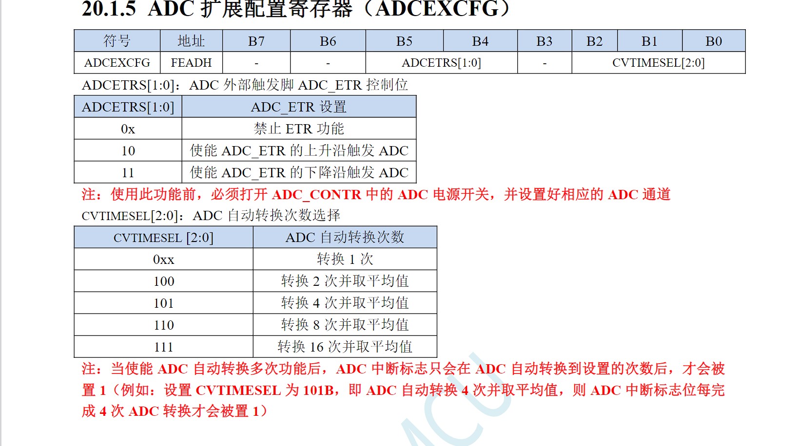

STC8H8K64U单片机,在使用ADC时,配置了ADCTIM = 0x3f,
同时又配置了ADC扩展配置寄存器ADCEXCFG,
ADCEXCFG=0x07,即16次采样后取平均值,
问题1:这个转换时间是不是是16次转换所需时间?
问题2:ADC_RES和ADC_RESL存放是这个平均值吗?
问题3:平均值的计算是在硬件中完成的吗?

1.我的理解是,配置的转换时间是单次转换的时间。不是16次的总时间。
2.是的存放的是这个平均值。
3.是在硬件中计算完成。

如果是单次转换时间,那么单次转换结束还会不会把ADC_FLG置1?
如果置1就意味着转换结束?
不置1,怎么知道单次转换结束,再取走转换结果?

手册里面写了啊  ADC中断标志只会在ADC自动转换到设置的次数后,才会被置1.

要设置了求平均次数,,这里就是硬件采集完,求完平均之后再给你置位。这里读取的就是平均值。

谢谢,明白了,我是没注意到手册里这个知识点
