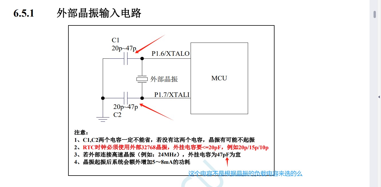

按照晶振规格书上对于电容大小的标注来

无源晶振的2个匹配电容原则上要按照晶振厂家的推荐值选取。
如果没法得到晶振厂家的规格书或推荐值,则按经验选取,
低频电容大些,高频电容小些,下面是我多年来的经验值:
2~6M:68~47pF。
6~12M:47~27pF
12~24M:27~22pF,
24~48M:22~15pF。
对于32.768kHz的晶体,负载选6pF 7pF的还是选12.5pF的比较合适,实测是都能用,至于精度不知道哪种的更好一点?  详情 回复 发表于 2024-4-24 23:20
对于32.768kHz的晶体,我一般用10!15pF。  详情 回复 发表于 2024-4-25 09:46
