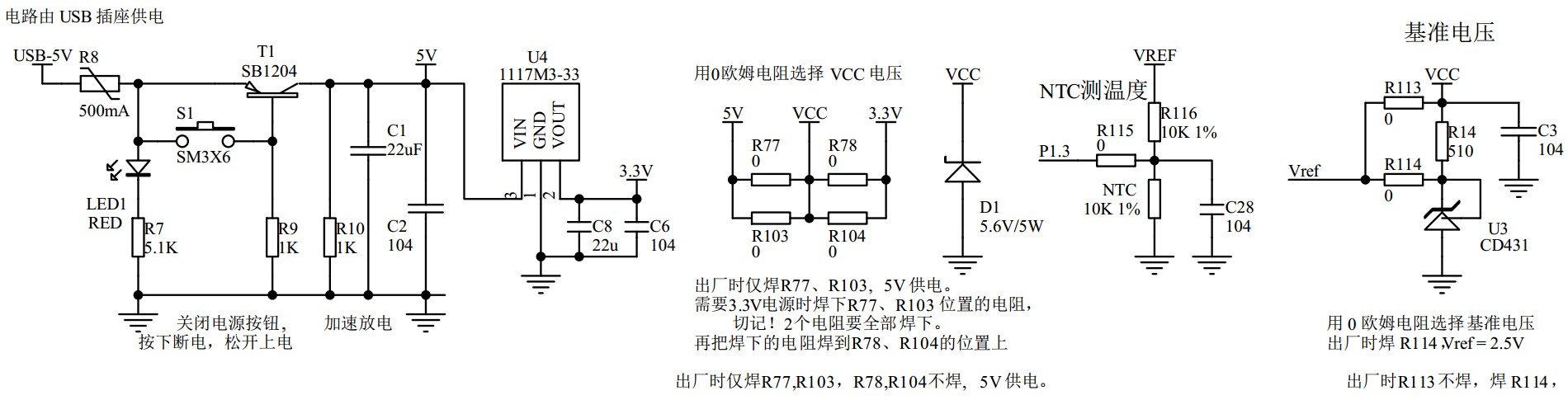

STC32屠龙刀烫手

R14 = 510欧

烫手的话,应该重点检查下什么器件短路了。

接上USB,量一下MCU电压、三极管T1两端压降(压降正常小于0.1V)。
