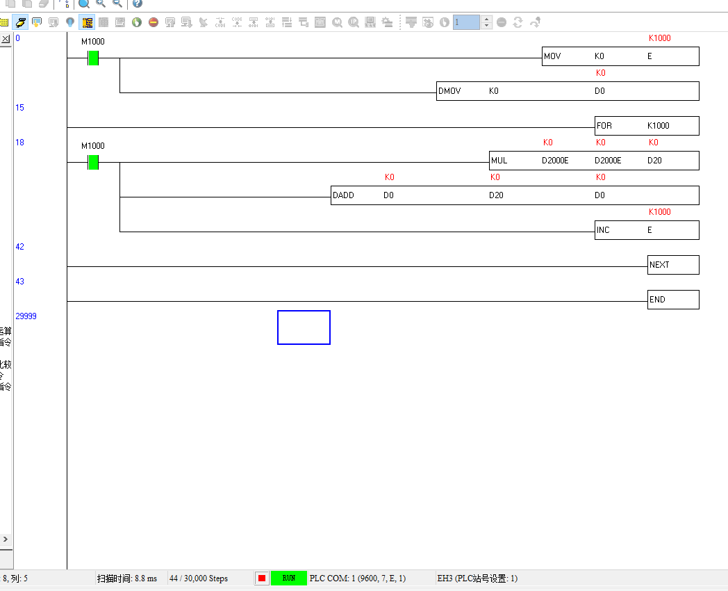

发表于 2024-9-4 08:25:05 | 显示全部楼层
这是我自己开发的仿台达EH3的执行速度。M4F内核,主频240M
30

发表于 2024-9-4 08:30:28 | 显示全部楼层
这是我开发的仿台达PLC,使用的高性能M4F芯片,主频250M
