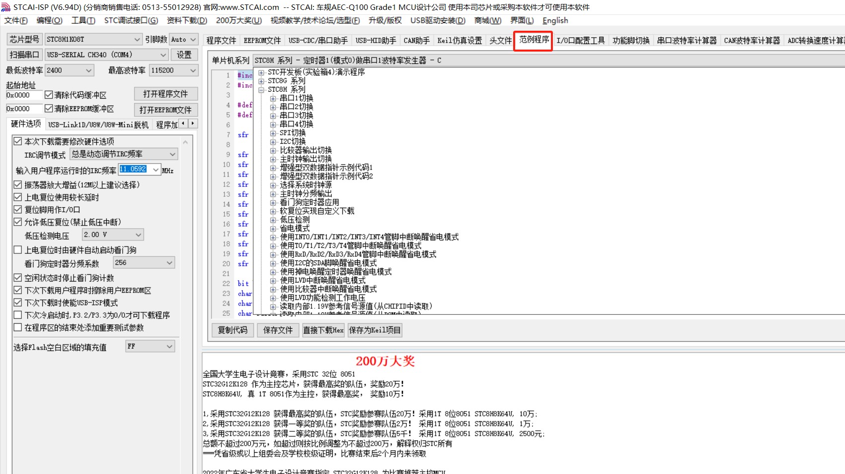

单片机是STC8H1K08T,触摸口是P1.0,LED口是P3.3。求一个用触摸控制LED开关的简单函数。第一次用STC的触摸单片机,看教程看的头大。哪位大神有这种最简单的或者类似的程序分享下。谢谢!
官方这个程序不用发我了《STC8H4K64Txx-触摸按键校验检测例程 - 串口配置》,这程序有点复杂,不好修改。以下是原理图

 楼主| 发表于 2024-4-23 17:29:52 | 显示全部楼层
STC官方的范例程序,这部分功能是缺失的,没有触摸方面的程序

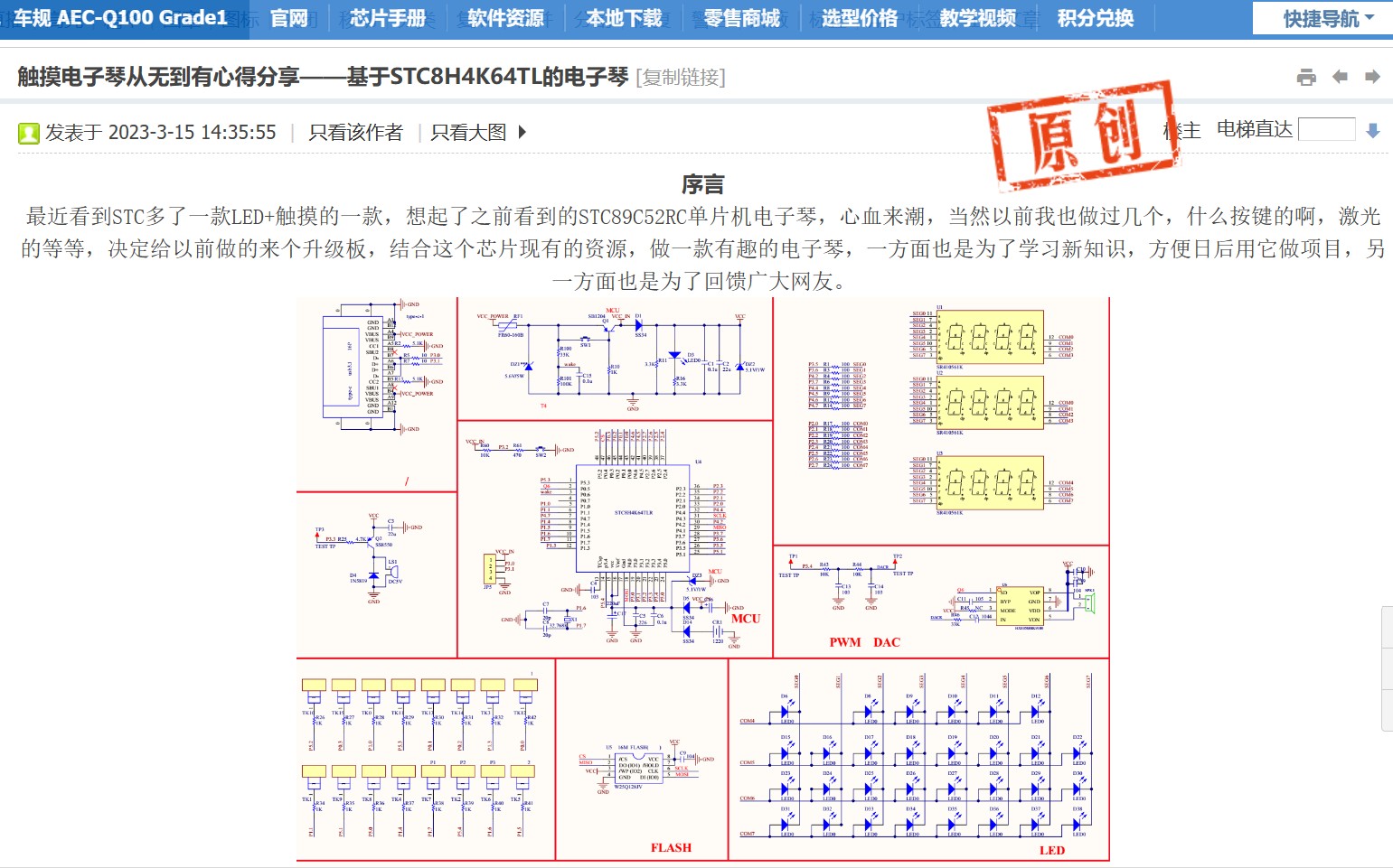

 楼主| 发表于 2024-4-24 09:09:03 | 显示全部楼层
神*** 发表于 2024-4-23 19:05
触摸电子琴从无到有心得分享——基于STC8H4K64TL的电子琴 - 触摸按键/80mA大电流LED数码管自动刷新显示/ ...
这个太复杂了,请问下有没有简单点的?

发表于 2024-4-24 14:35:18 | 显示全部楼层
例子就是每个触摸按键点亮/熄灭(取反)一个LED的。请参考“01-16键简单应用-串口1监控读数-C语言”,差不多是最简单的应用了。
