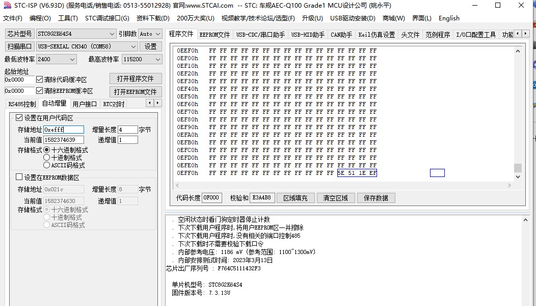

stc8g物理上的地址与空间地址是一样的吗,还是有偏移量

我想把sn写到程序文件的0xeffc-0xefff上 ,程序用_at_去读0xeffc,数据上没有正确,所以怀疑地址是不是有偏移量
STC8G2K64S4的ROM是没有偏移量的,但需要注意使用的地址避开STC特殊参数区和自定义的EEPROM区。  发表于 2024-4-24 10:30

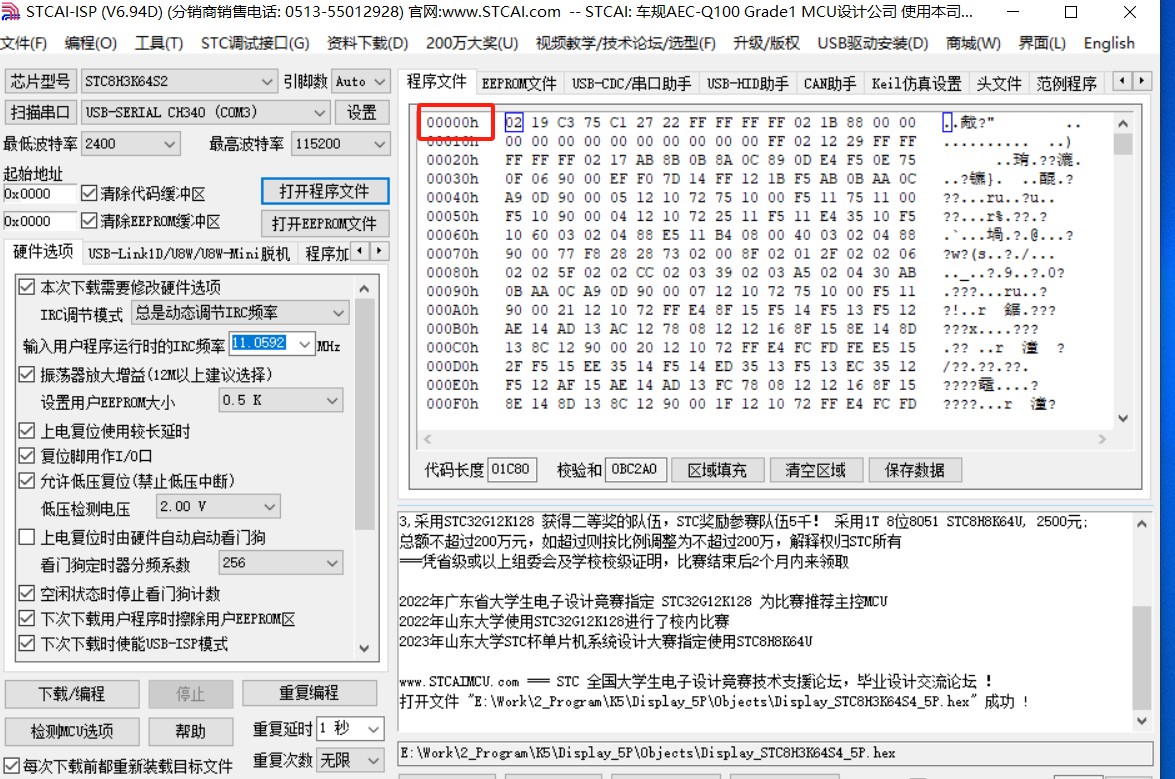

这样的话,地址没有偏移量,程序地址就是从0开始的

不是。hex文件包含地址
