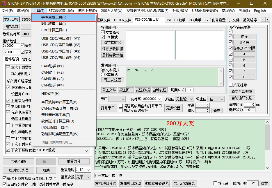

可以用 STC-ISP V6.94D 帮你减轻 开发的压力

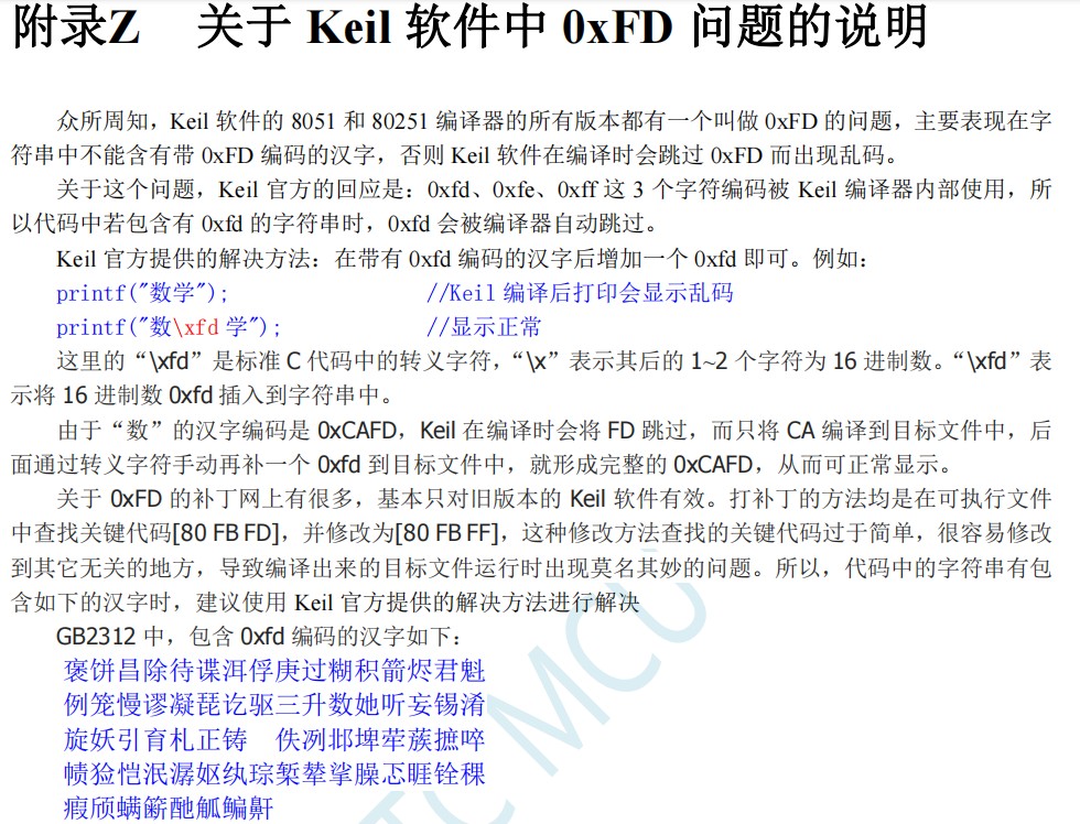

"数"后面增加"\xfd"试试

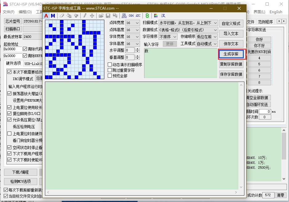

他哪个生成的数据跟你这个字库生成的不一样
