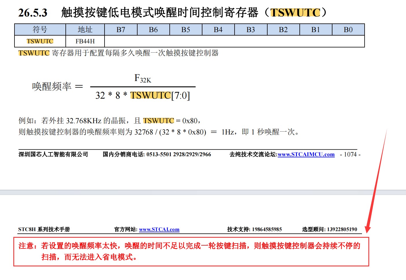

问题原因已找到是触摸中断的唤醒时间太快了,即TSWUTC。
其实手册中介绍了:TSWUTC唤醒频率太快会引起持续不停的扫描而无法进入省电模式,看来还得需要仔细研读手册才行
综上所述:当触摸按键唤醒 + IO唤醒 + RTC唤醒同时存在时,触摸唤醒的中断唤醒时间尽可能的慢,建议在500ms以上。至此问题解决,感谢梁工以及其他小伙伴的帮助

哎。挂机失败,共5台设备,在12天后其中1台出现RTC唤不醒的情况。
结论:把TSWUTC值改大,只是减少了概率,真正的原因仍需查找

麻烦梁工移步到https://www.stcaimcu.com/forum.php?mod=viewthread&tid=8432,问题锁定在TSWUTC取值上, 之前设置为65(500ms)连续烧机12天后又出现了唤不醒的情况。现在有个最大的疑惑就是:如何准确的来确定TSWUTC这个值,从而保证RTC百分百可以唤醒?  而官方手册中只写了频率太快会引起进入休眠失败,但没写具体的取值方法。
