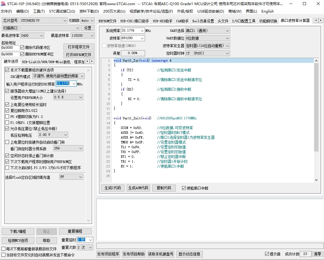

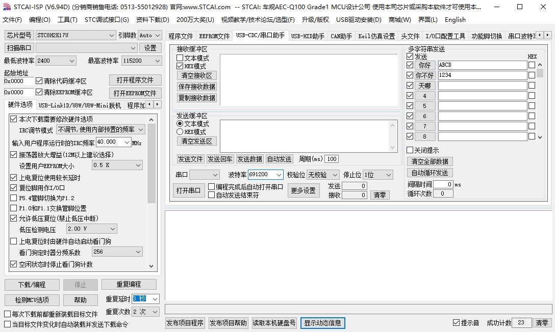

麻烦在电脑ISP软件串口助手及波特率计算器下加691200的波特率

特殊波特率可以手动输入

可以自定义输入任何波特率啊

建议让编译器帮你计算。
#define  fosc              22118400UL
#define  BaudRate      691200UL
#define  TimerReload   (65536 - fosc/4/BaudRate)
注意:定时器要设置为1T模式。
